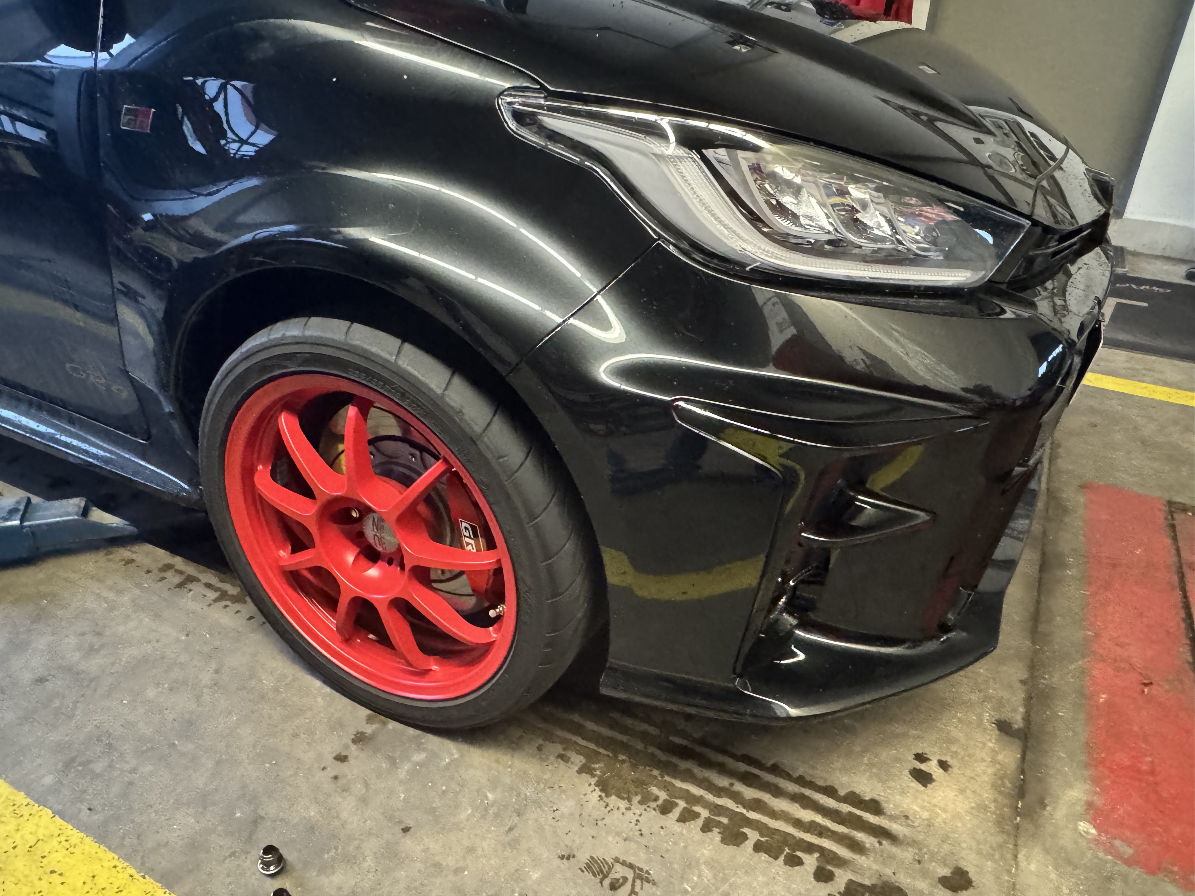

Mein gebrauchter steht eben auch auf 8.5 * 18 SL1 Japan Racing. Ebenso ist dieser bereits tiefer mit H&R Federn was mMn eh nur für die Optik ist aber ich mag den kleinen so. Ist ein Daily.
Mir hat das noch einen Tacken zu unbeholfen gewirkt rein optisch, die Räder zu weit im Kasten drin versteckt weshalb ich vier Spurplatten von je 20mm montiert habe. Das heisst mein YGR hat nun knapp 7,2 cm mehr Spur pro Achse.
Mein Befürchtung war das danach echt grottig fährt mit den Platten … Im Spätsommer resp. Herbst habe ich die 225/40 18 Conti Sport Contact 7 fertig gemacht, runtergefahren und nun fahre ich den Michelin Winterreifen 225/40 18 bis neue fällig.
