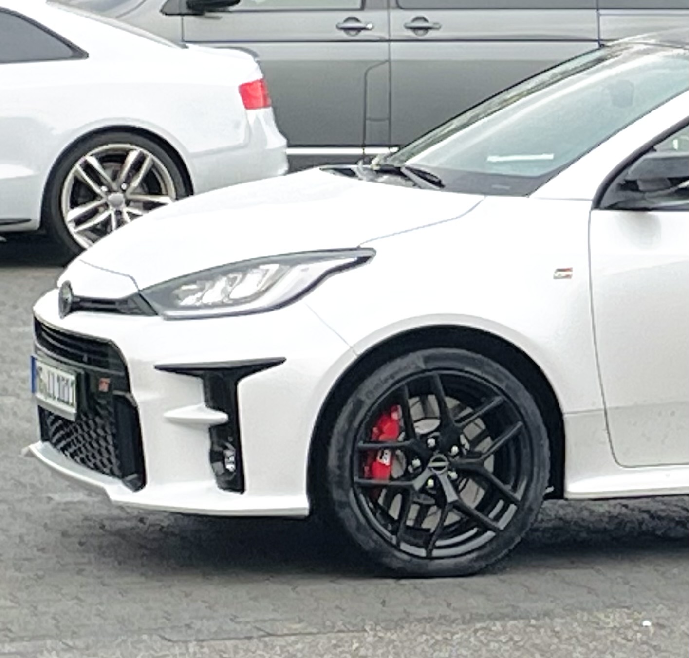

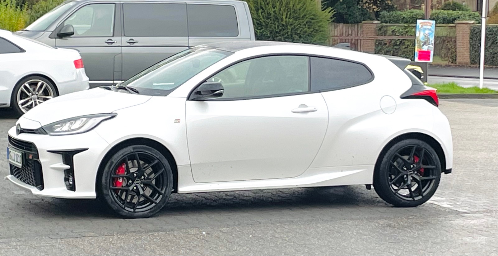

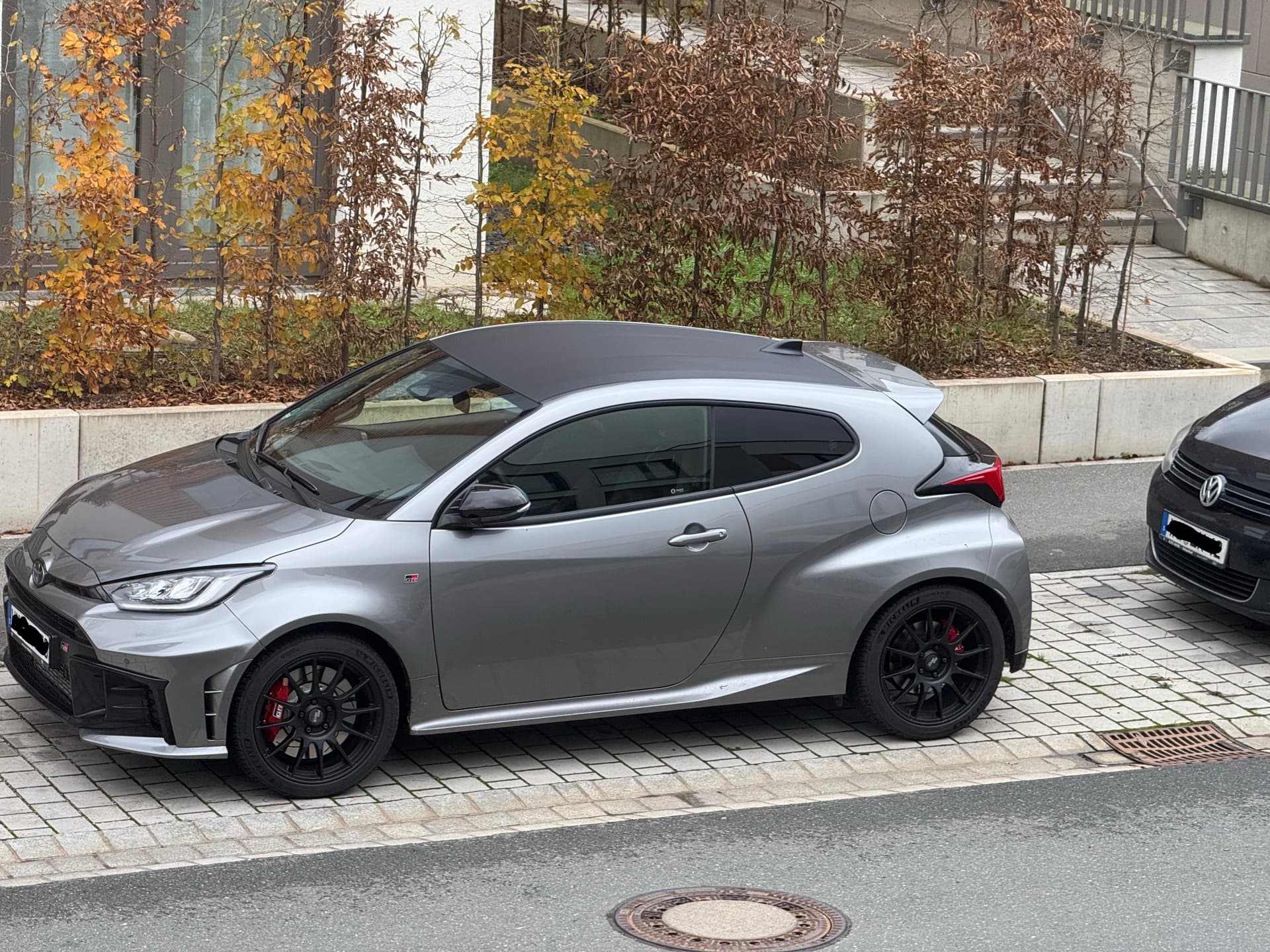

Fährst du 8 oder 8.5" Breite?
235er will ich so oder so drauf machen ![]()
8,5 x18 et35
Hast du 245 und/oder 255 auch zum Vergleich versucht?
Nein, bisher nur 235/40. In meinem Fall aber Cup2 die bauen ja meistens etwas breiter.
Welche sind das und welche Größe?
Sparco assetto gara

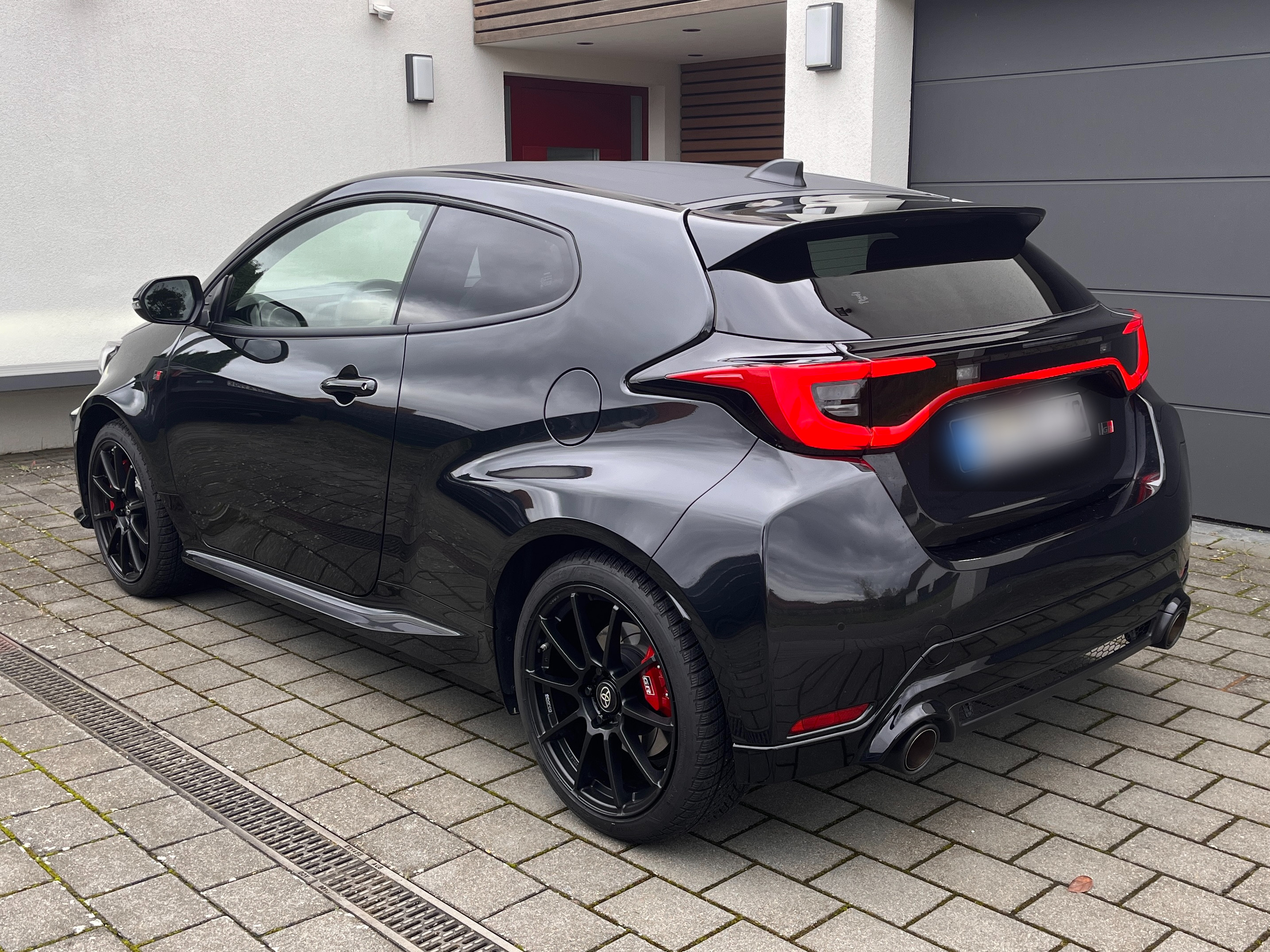

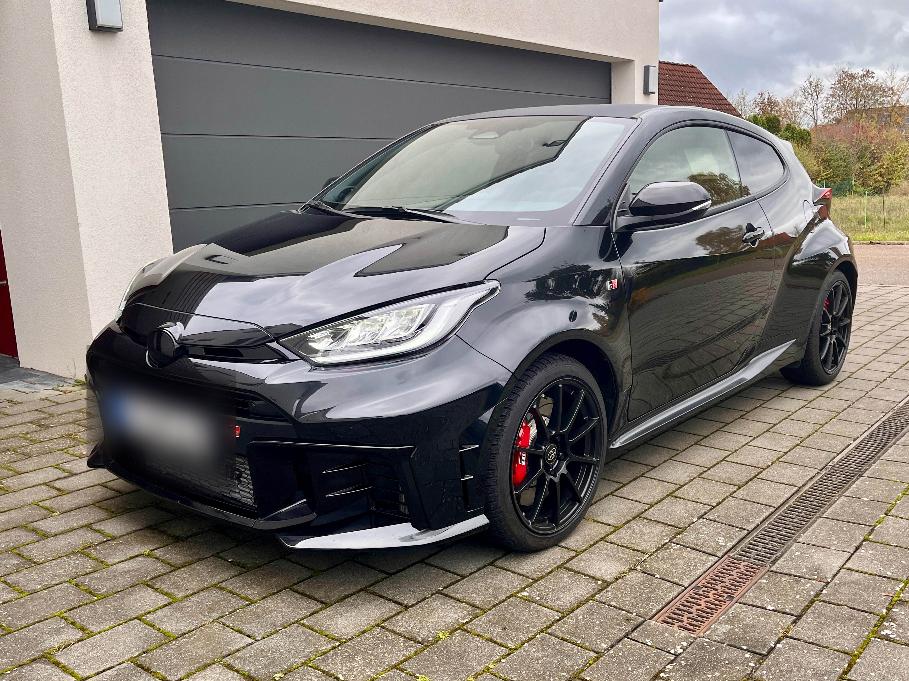

Wie habt ihr das mit der Zulassung der Felgen fürs FL gemacht?
Einfach eintragen lassen.
genau, tüv war zum termin der montage anwesend.
Sieht klasse aus, hast du noch ein Bild mit dem gesamten Auto?
Gefallen mir echt gut die Felgen!
Sind das 8,5 Zoll?
8,5 Zoll und mit welcher ET?

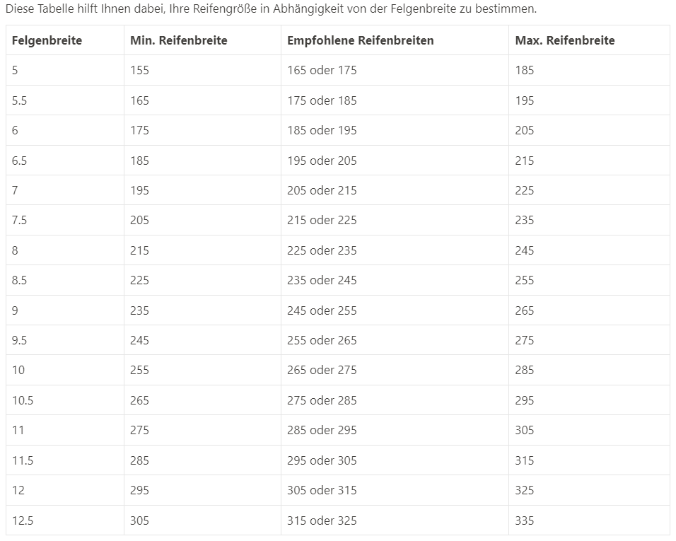

Weiß jemand auf die Schnelle, ob man 255er auf den Originalfelgen in Kombination mit bereits eingetragenen 15 mm Distanzscheiben eintragen lassen muss? Steht wahrscheinlich irgendwo, aber vllt hat jemand auch direkt die Antwort parat.
Eintragen sowieso und 255er passen nicht auf die originale Felge. Da gehen, meines Wissens nach höchstens 235er drauf. Du brauchst breitere Felgen → 9"
