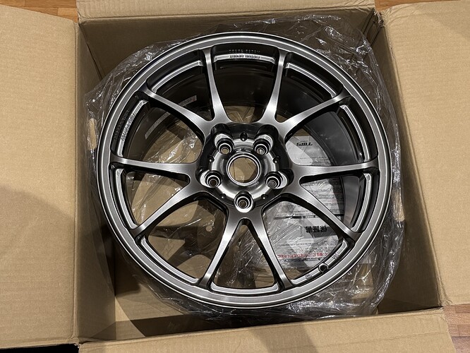

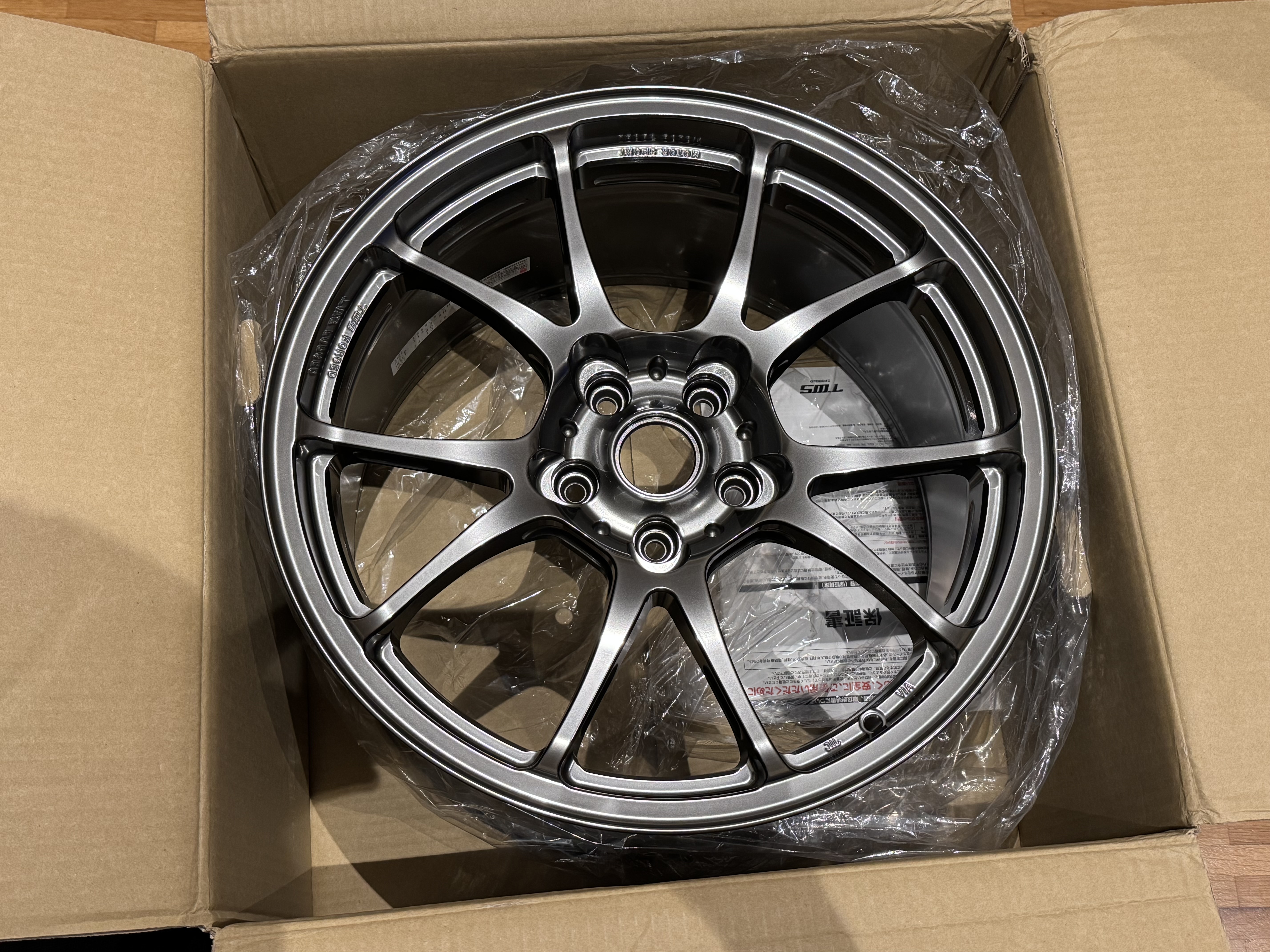

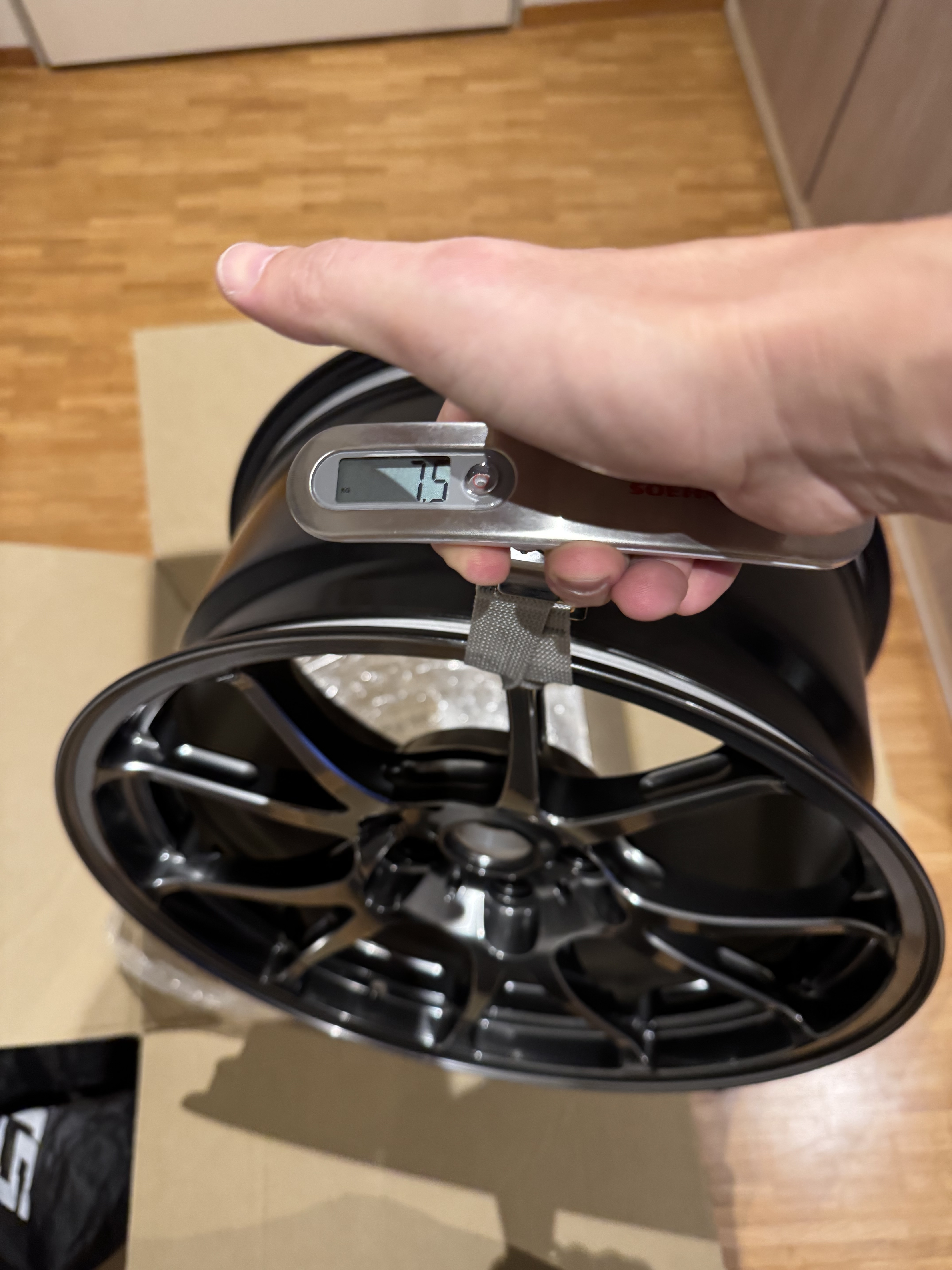

So und hier auch noch kurz das Gewicht der Felge, die hier angezweifelt wurde.
TWS Motorsport T66-F
Abmessung: 9,5x18“ ET 40
@sessantanove
Vielen lieben Dank fürs wiegen!
Wäre hilfreich an die Bilder dran zu schreiben, um welche Felge, in welchen Abmessungen, es geht.
Dann findet man die Info auch mit der Suchfunktion.
Habe ich ergänzt.
Vielen Dank :pray:

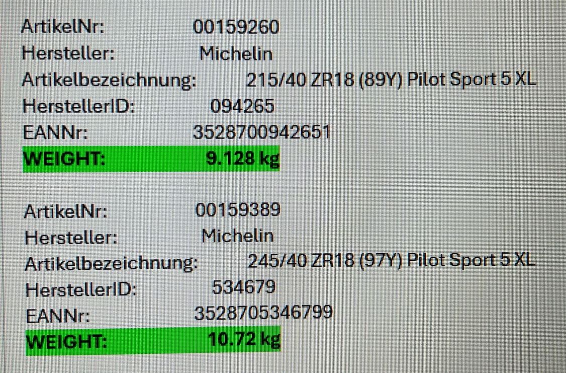

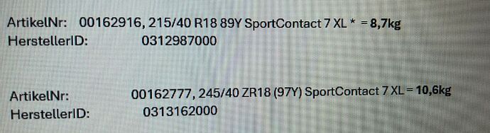

Hier zwei spannende Ansagen zum Reifengeicht. Es sind zwar nicht ganz genau die GR Yaris Dimensionen welche wir fahren wollen gibt aber schon mal gut Ausblick was so drei Zentimeter mehr Reifenbreite ausmachen.
Weitere Nachteile von breiten Reifen sind auch erhöhter Rollwiderstand und schlechtere Aerodynamik. (Der Verbrauch wird dadurch natürlich auch höher…)
Das Auto wird zwar schneller in der Kurve, geradeaus aber langsamer.
Für die meisten zählt aber die Optik - und die wird meist eher besser…
Der GRY ist schon sehr schnell in Kurven (zb schneller als ein 8er Golf R Clubsport) da sollte man den Nachteil den er auf der geraden hat nicht noch vergrößern.
Außer man bessert mit ausreichend Mehrleistung nach, das zieht meiner Meinung nach allerdings einen langen Rattenschwanz nach sich.
Man bekommt eine sehr ähnliche Optik auch mit der originalen Reifengröße hin, zumindest von außen betrachtet.
Klar fehlt wenn man von vorne und hinten etwas unter das Auto schaut die breite Pelle etwas.
Meistens bei breiteren Reifen fährt man auch diese weniger höhe und macht dann den Gummi wieder etwas leichter.
215/40 Flankenhöhe 86 mm
245/40 Flankenhöhe 98 mm

Deine Wahl auf die TWS Motorsport T66-F und dem Ergebnis das wir nun wissen das diese unter 7.5 kg pro Stück (wow!! :grin:) gibt allen welche auf echt funktionales Tuning stehen eine tolle Möglichkeit den Gewichtszuschlag bei einer breiten 9.5 255er Felgen-/Reifenkombination eben so moderat wie nur möglich halten. Das Mehrgewicht der breiteren Reifen schlägt damit nicht so hart zu Buche … das ist immer spannend.

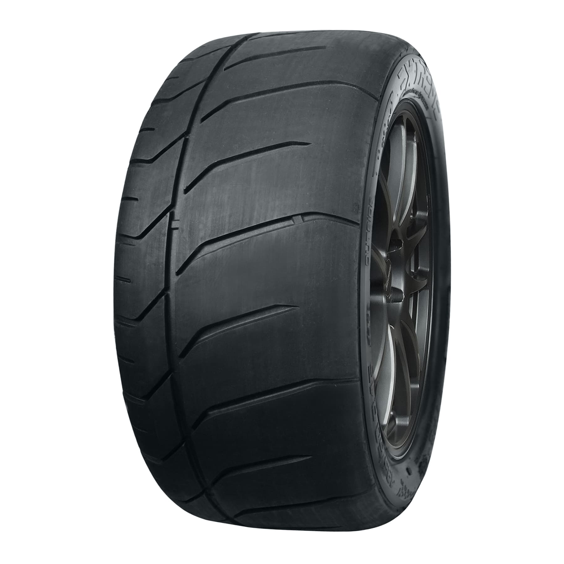

Als Spassreifensatz triggert mich sowas für die nächste Sommersaison.
… oder sowas. Asche auf mein Haupt :rofl:
Linglong. https://www.reifenleader.ch/autoreifen/linglong/flash-hero/
Habe ich mir auch schon angeschaut aber bei Regen machen die halt nicht viel Spass.
