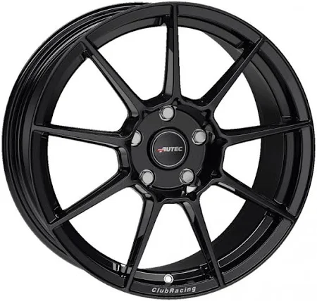

Bei den Autec Club Racing sieht das meiner Meinung nach… naja lassen wir das.

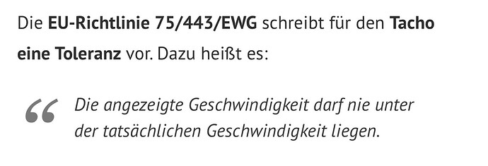

„Die angezeigte Geschwindigkeit“ → Tacho.
„Tatsächliche Geschwindigkeit“ → Die 98,8km/h, die man fahren würde wenn man von 225/40 auf 235/40 geht, obwohl der Tacho 100 anzeigt.

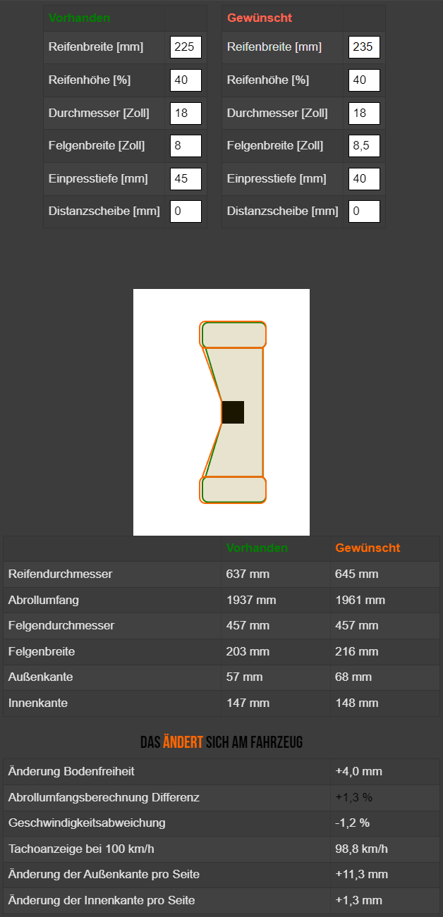

Das sagt auch der Rechner aus dem Bild den ich verwendet habe… +1,3% (TuningBlog).

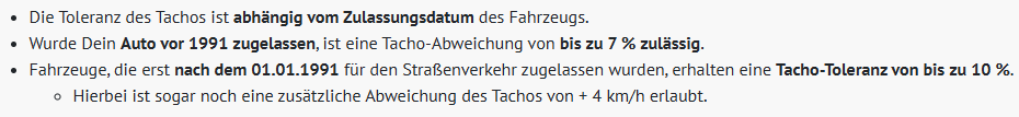

Alle Tachos müssen/dürfen einen gewissen Vorlauf aufweisen, nach gehen dürfen sie allerdings nicht.

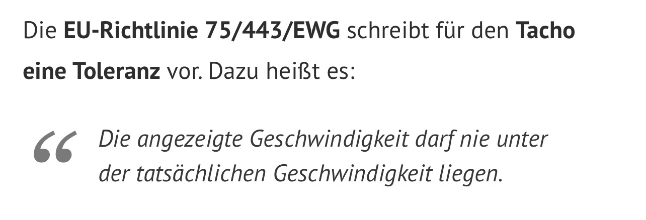

Ich merke auch gerade, dass das Bild mit der EU-Richtlinie von mir falsch interpretiert worden ist, da ich falsch gelesen habe… :man_facepalming:
Der „Tacho“ darf nicht weniger Anzeigen als „real“ und „real“ darf weniger sein als „Tacho“…
Tut mir leid!
Aber nochmal zu dem Rechner von „TuningBlog“:
Dort gibt man ja auf der linken Seite das aktuell Vorhandene ein (in meinem fall die Serienmaße von früher) und auf der rechten Seite die Gewünschte Dimension.
Der Rechner geht natürlich davon aus, dass der Tacho 1:1 (100 Tacho und 100 real) geht.
Dann wäre man mit 235/40, insofern man von 225/40 kommt und keine Tachoanpassung gemacht hat, real langsamer als Tacho. (Im Bild „Geschwindigkeitsabweichung“ → Interpretiere ich das falsch?)
Wenn man von 235/40 auf 225/40 geht, dann ist man real schneller als Tacho → nicht erlaubt.
Jetzt müsste es richtig sein… :smile:
Jo, vollkommen richtig.
Mit dem Gang von 225/40 → 235/40 hat sich der Abrollumfang erhöht (+1,3%) und somit ist die Geschwindigkeit „real“ langsamer als „Tacho“.
