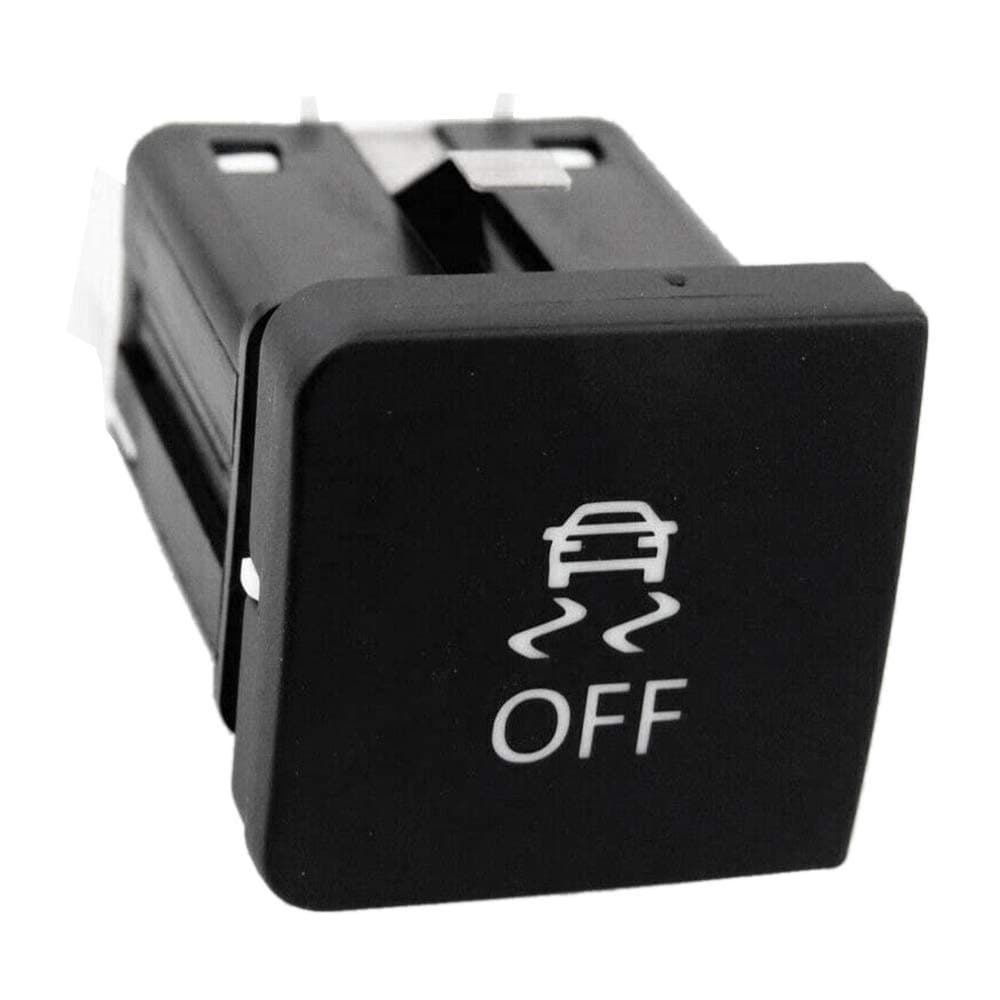

Theoretisch gibts da eine serienmässige Taste die das alles ausschaltet.
Aber das muss jeder selber wissen. :see_no_evil:
Hat das schon mal Jemand eingebaut /verkabelt?
