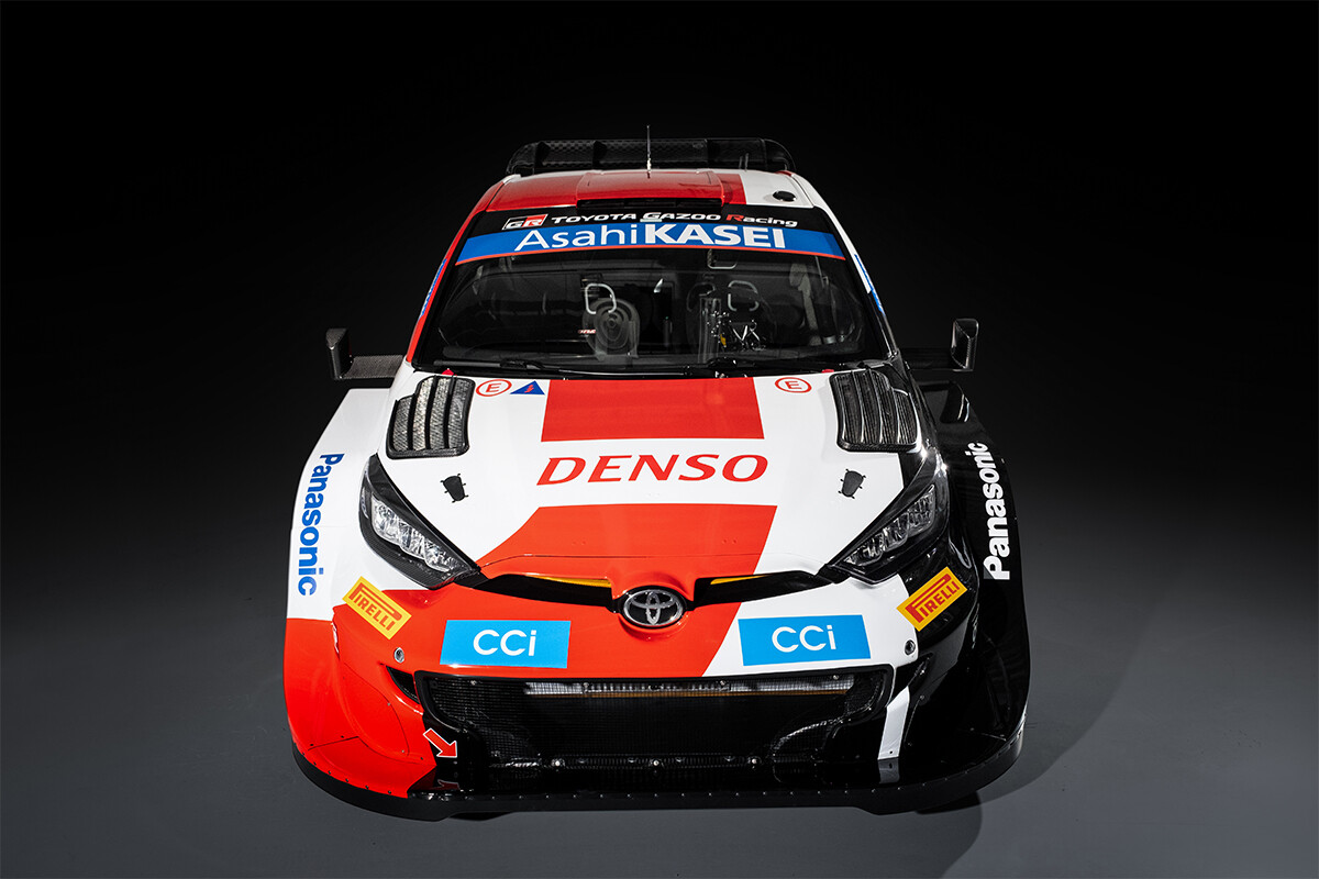

Hier noch ein Bild von Speed Engineering, dort ist die Entlüftung an einer anderen Stelle. Hast du gefragt dass sie diese dort installieren wo sie bei dir installiert wurden?
(Optisch gefällt mir weiter außen, wie bei dir, besser. Was die Funktionalität anbelangt, jedoch keine Ahnung.)
Ich frage mich warum diese sich an einer anderen Stelle befindet.
Wenn du bei SpeedEngineering mit deinem KFZ Vorfährst, werden dir mögliche Anbaupunkte für die Haubenentlüftungen erklärt & gezeigt sowie mit dir besprochen.
Dann kannst du dich für eine Positionierung entscheiden.
Mir wurde erklärt, dass sich die mittigen Platzierungen, wie auf deinem Foto zu sehen, sich als Nachteilig herausgestellt haben.
Wieso? Weil Wasser, Schnee, Hagel, … direkt auf den (heißen) Motor tropfen und heiße Metalle und kalte Sachen eine… nicht so geile Sache sind! :wink:
Zusätzlich dazu ist die Motorabdeckung so konzipiert, dass sie den Turbolader mit Kühl-Luft versorgt. Das ist bei der mittigen Platzierung nicht mehr gegeben, da die Luft sofort nach oben raus geht.
Ich wollte von Anfang an den Rallye1 Look mit den Entlüftungen jeweils oben an den Seiten, und bis auf die Warnung mit dem Sicherungskasten hat das wunderbar gepasst und ist wohl auch die beste Position um warme Luft loszuwerden.
