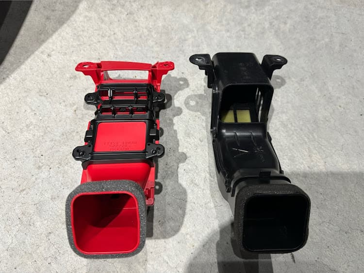

Genau so ist es! Für 400+ reicht die FL Variante völlig aus. Die ursprüngliche Variante hat einfach zu viel warme Luft aus dem Morraum geaugt, da hat Toyota nachgebessert, gleichzeitig ans Regenwasser gedacht. Wenn man unbedingt geil ist auf das Ansuaggeräusch nimmt man die originalen Soundabsorber raus.
„Soundabsorber“ - was sind das für Teile und wo sitzen sie? Gleich bei vFL und FL?
Der komplette Ansaugtrakt ist bei VfL und FL sind bis auf den Schnorchel doch gleich.
Jup, auch beim FL öffnet die Klappe ab 4000u/min…
Der GRMN-Schnorchel hat nur den großen Wasserauslass beim Eingang wegrationalisiert:

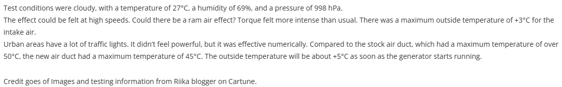

Wie wir aber gut an dem Video von Eventuri sehen können, saugt auch der „normale“-Schnorchel seine 20-25°C Luft an.
Der GRMN-Schnorchel wird wahrscheinlich noch etwas Kühler sein, aber ab 4000u/min schießt die Temperatur auch da auf +120°C in der Ansaugung.
120 Grad? :rofl: wo hast du den Heißluftföhn eingebaut? Mit dem Gen1 Schnorchel saugt man rund 37 Grad mit dem Gen2 10 Grad weniger. Egal welche Drehzahl.
Ignorierst du gekonnt meine Texte mit Quellenangaben?
Erst ist der GR Yaris ein Turbo und kein Sauger und man holt mit einer Aftermarket Ansaugung nichts gegenüber OEM raus (meine Antwort Nr. 1, meine Antwort Nr. 2), und jetzt ist die Ansaugtemperatur plötzlich 37° mit dem Gen1 Schnorchel und 32°C mit dem Gen2 Schnorchel (meine Antwort).
„Intake Tube“ ist 27°C, die Differenz lasse ich als Witterungsverhältnisse gelten, und sobald die Klappe bei 4000u/min aufgeht hast du vor IC +120°C.
