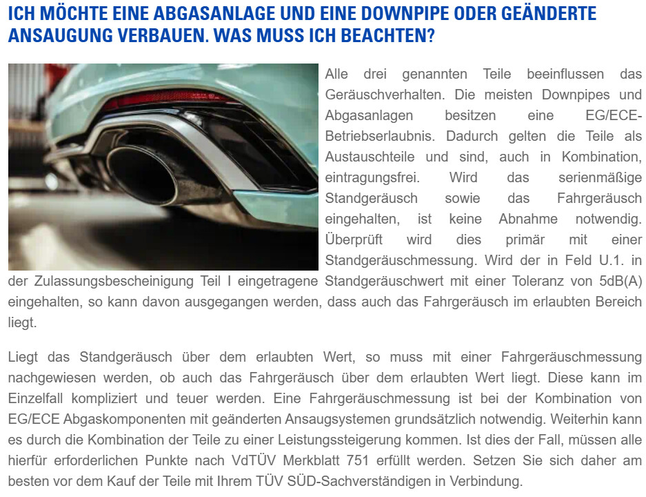

Lass uns dazu doch mal in das TÜV-Süd Tuning FAQ schauen:
Für mich liest sich das so, dass sobald man eine andere Ansaugung verbaut hat (egal ob ABE/Teilegutachten/…) und keine Serienmäßige AGA/DP verbaut hat (auch wenn Milltek/HJS ECE-Teile sind), alle drei Komponenten in Kombination eingetragen werden müssen.
„Ja aber ist das nicht Unmöglich, wenn alle Teile diese Teile im Gutachten nicht miteinander geprüft worden sind?“
Nein, es ist nicht unmöglich, aber wahrscheinlich etwas Kostenintensiver.
Du hast nicht nur die Kosten einer §21 Abnahme (ca. 250-360€), sondern auch die Fahrgeräuschmessung (ohne Klappen-AGA → 150-250€, mit Klappen-AGA → unterer Vierstelliger Bereich)
Alles in allem, wenn du es „günstig“ und legal haben möchtest:
Forge-Intake/GRMN-Schnorchel (FL) vor dem Originalen Luftfilterkasten mit der Milltek (ECE), plus vielleicht noch die HJS DP (ECE) dazu.
Sobald der Luftfilterkasten angefasst wird und du eine geänderte AGA/DP hast, musst du den großen Prozess durchlaufen.
So zumindest mein Verständnis.

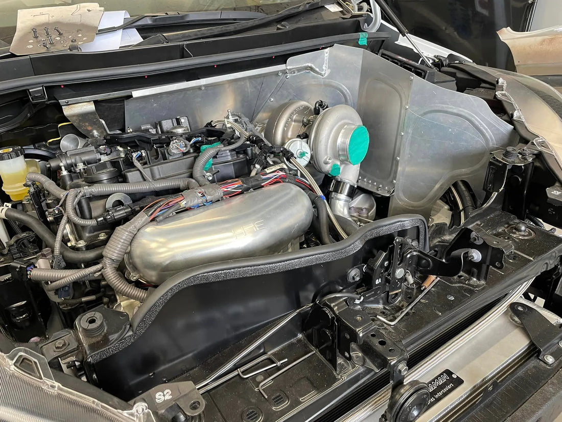

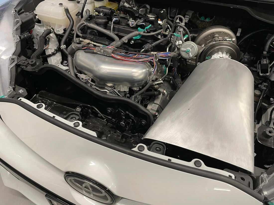

Das HRE build gefällt mir auch sehr.
Bisschen Herzinfarkt Gefahr für Tüv prüfer aber ansonsten sehr cool.
