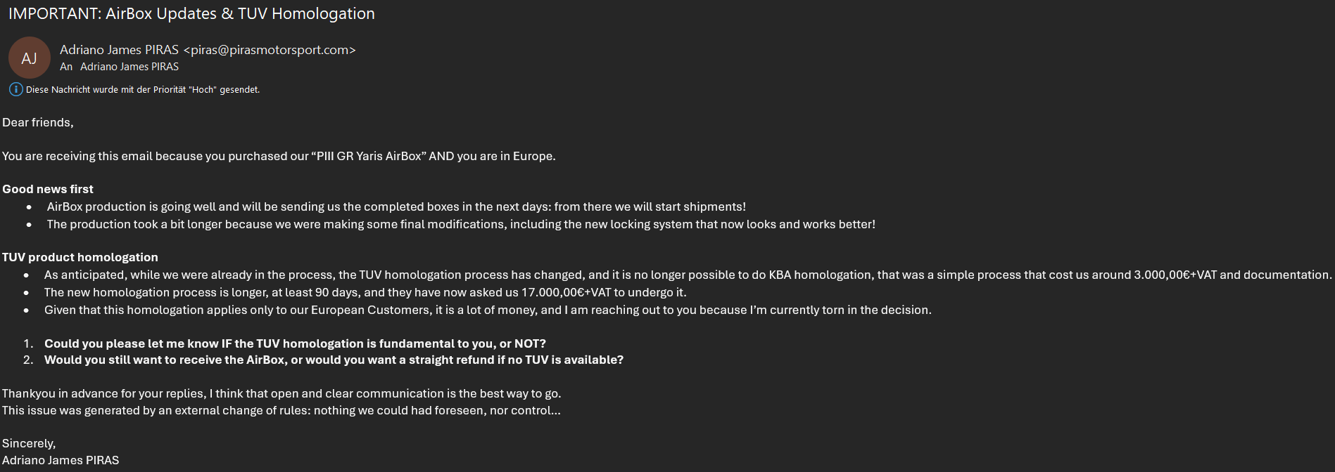

Von der piras motorsport webseite:
TÜV-Homologation
UPDATE 30.05.2025: Der Homologationsprozess hat sich während unserer Homologation geändert und jetzt beträgt die erwartete Vorlaufzeit zur Erreichung des Homologationsprozesses 90 Tage.

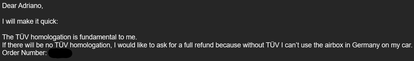

Hallo zusammen, ich habe ehrlicherweise gehofft den ganzen „Unkenrufenden“ hier vom Gegenteil zu überzeugen, aber am Ende hattet ihr doch Recht behalten:
Nr. 1:
Kurzer Ausschnitt meiner Antwort darauf:
Nr. 3:
Wenigstens wissen wir jetzt, dass solch ein KBA-Gutachten für Tuning-Hersteller zukünftig wohl mindestens 90 Tage Bearbeitungszeit bis zum Gutachten haben, und die Kosten von 3.000,00€+VAT auf 17.000,00€+VAT angestiegen ist…
