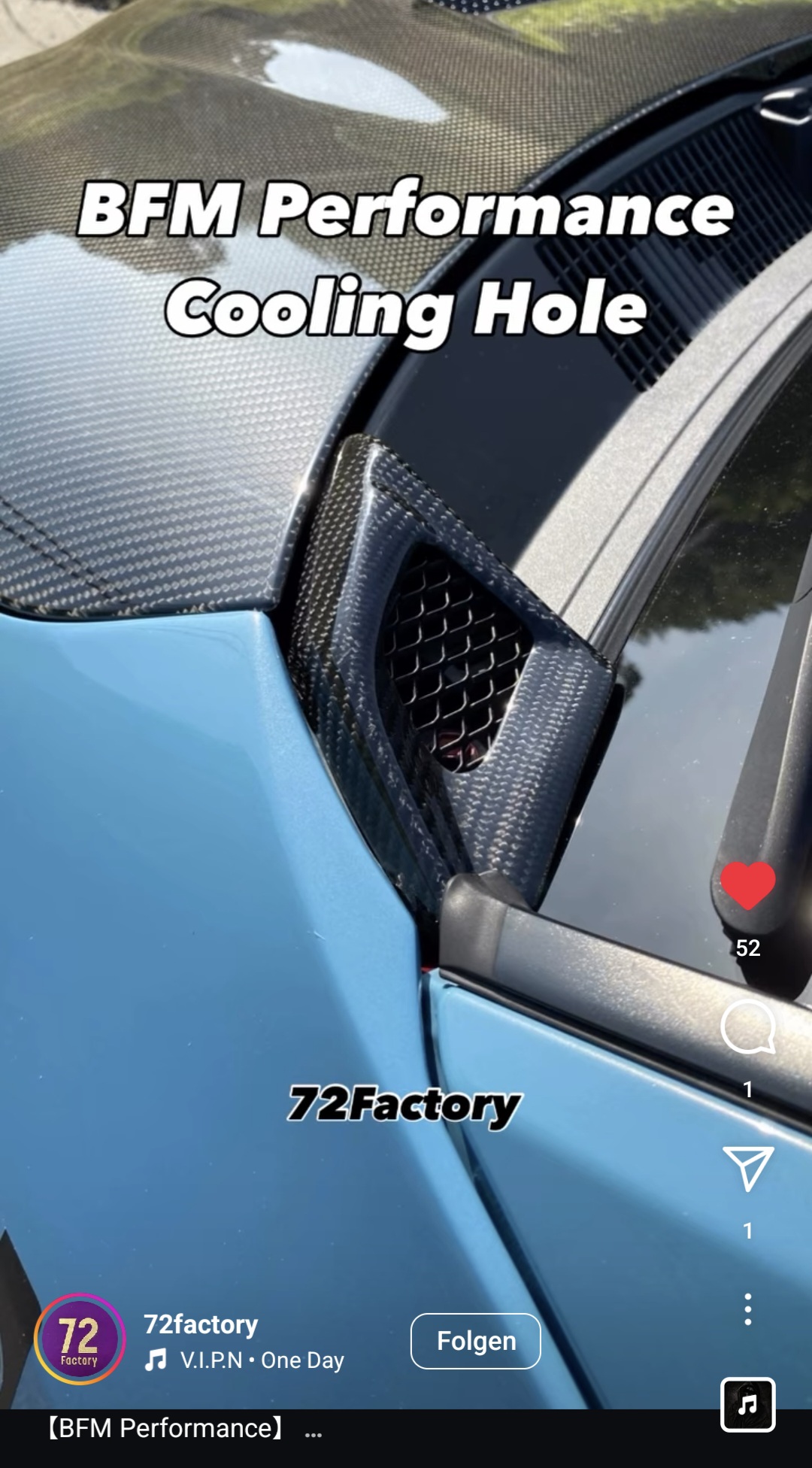

Vielleicht nochmal eine andere Möglichkeit um Abluft zu generieren? Ohne die Haube zu ersätzen bzw. zersägen.
In Japan gibts wirklich alles :frowning:
Kommt von BFM Performance die fertigen glaubs in Taiwan. 72 factory importiert die teile nir nach Japan.
*In Asien […]
