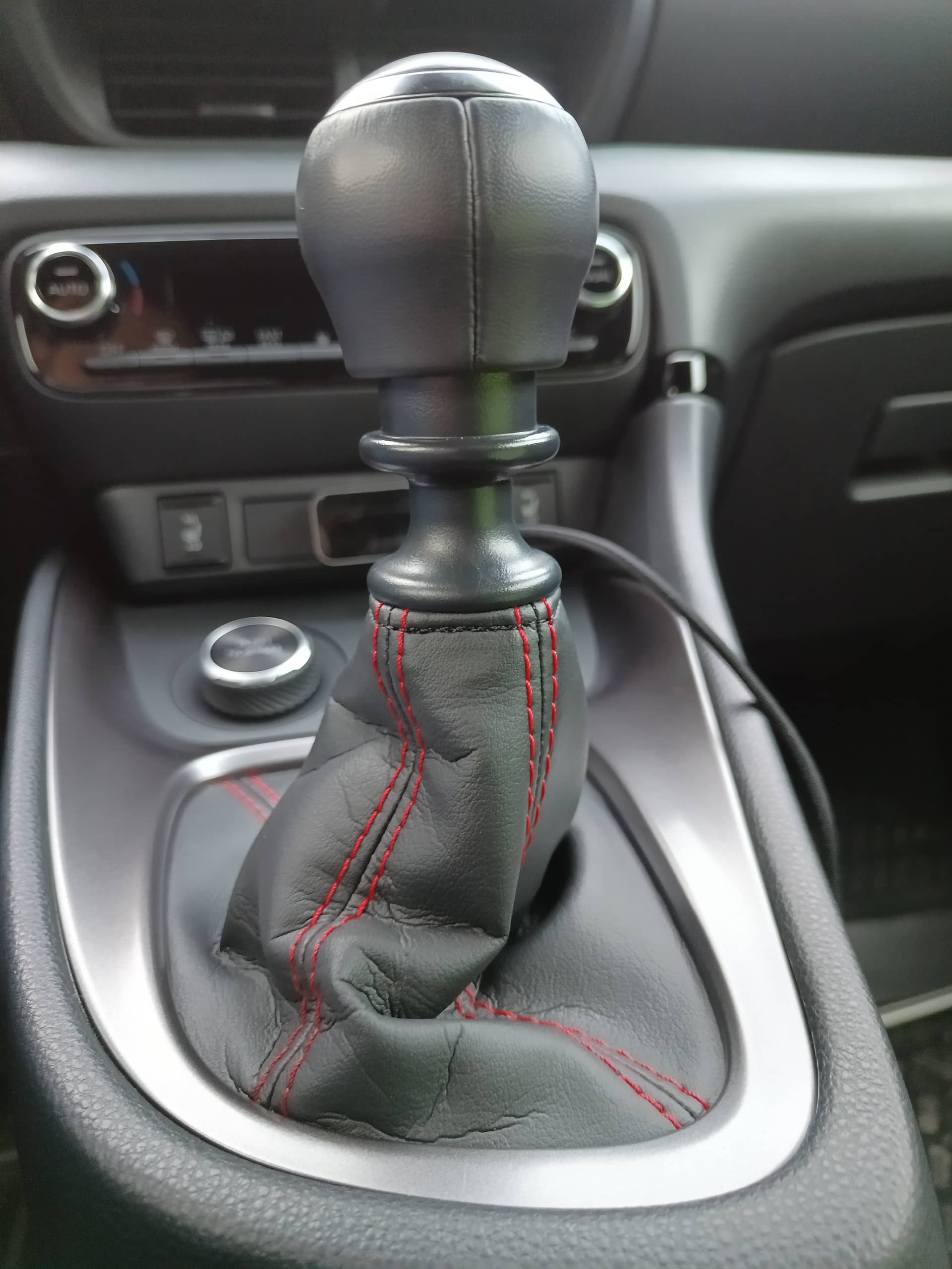

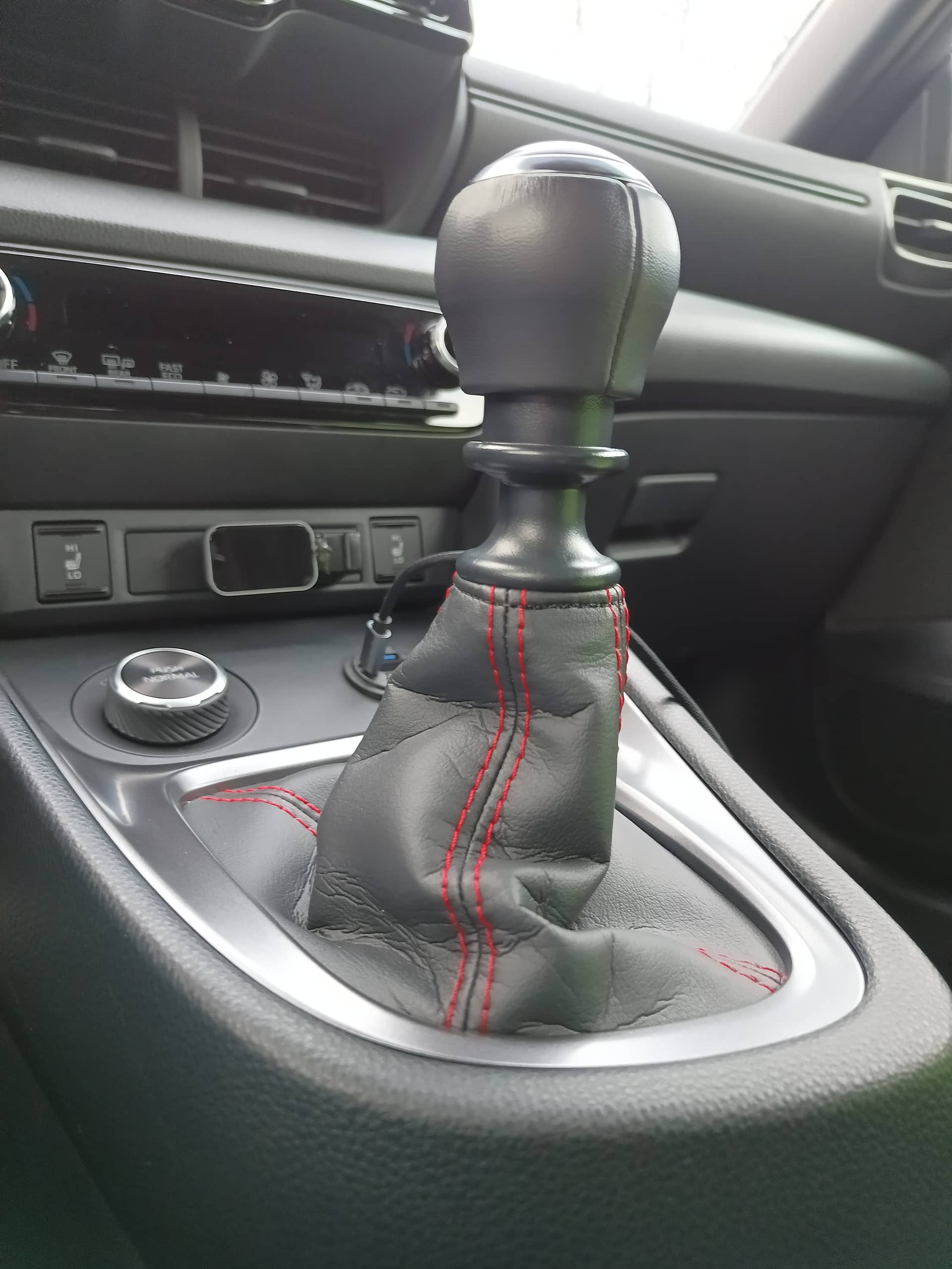

Ich habe meinen Schalthebel heute auch mal 2,5cm höher gelegt, was so ziemlich das Maximum ist ohne drumherum noch was ändern zu müssen.
Verwendet habe ich diese hier:
Passende Schrauben (M8x55-60mm) und Unterlegscheiben bei der Eisenhandlung Butsch in Weinheim besorgt, kostet dann alles zusammen aufgerundet 10,60€.

Wie hast Du das genau gemacht? Hast Du Bilder, wie es montiert, ohne Verkleidung/Schaltsack aussieht?
Hab keine Bilder davon, war eine spontane Aktion.
Ist im Grunde ganz einfach, du musst nur den Rahmen um den Schaltknauf und die Mitteltunnel Abdeckung entfernen, so dass Du an die Schrauben ran kommst.
Dann die vier Schrauben entfernen, die Schalteinheit hoch ziehen und vorsichtig die Buchsen darunter stecken, ohne dass etwas der Teile in die Löcher des Mitteltunnels fällt :joy: (das ist wohl die größte Herausforderung). Dann das ganze mit den längeren Schrauben wieder befestigen und das drumherum wieder zusammen bauen.
