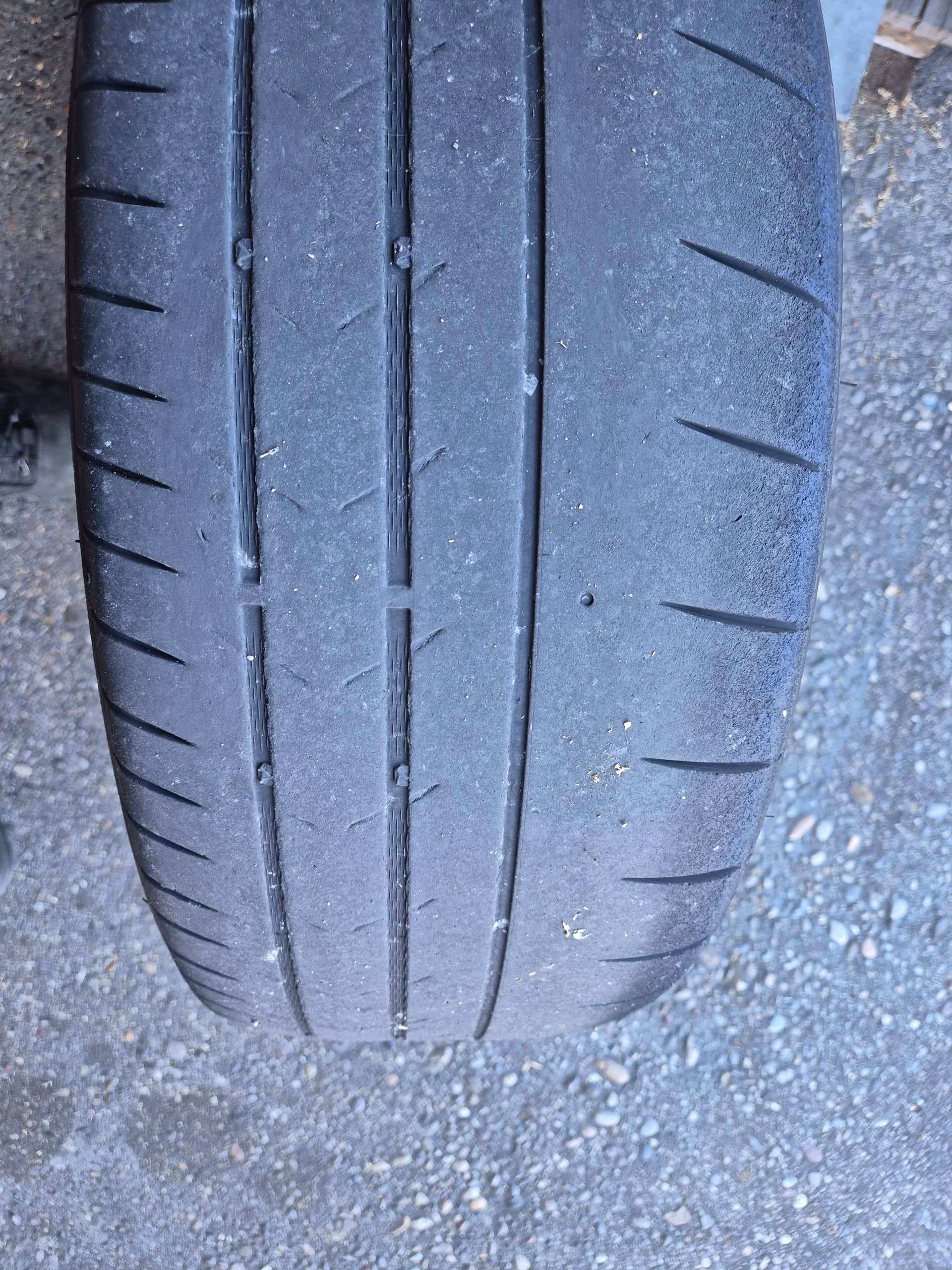

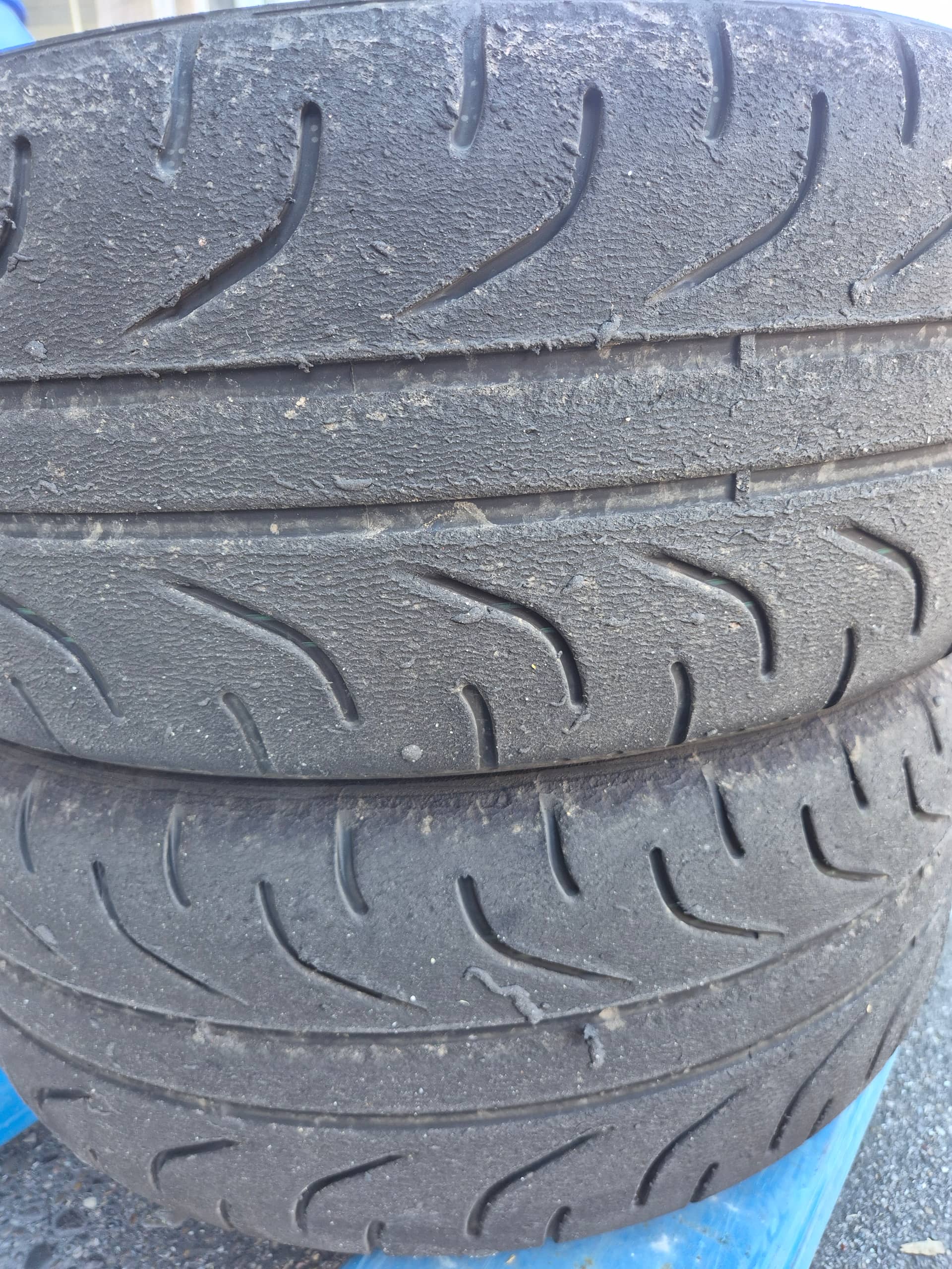

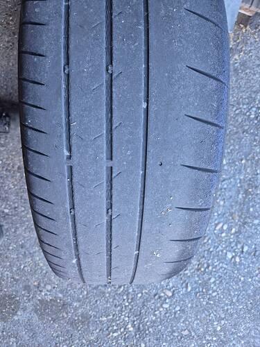

Ja das sieht schon anders aus. Ich werde mir jetzt ein Suchen der, das korrekt einstellen kann. Ein Toyota Händler wird dies aber nicht werden. Danke allen
Beide mit Nachspur, vorne je 1 mm. Hinten je 1,5 mm.
Passt so gut in meine Gesamtfahrwerks Abstimmung mit Stabis, Polybushes und Intrax FW und nur knapp 15 mm Tieferlegung. Eigentlich eine «Rallyeabstimmung«. Geht auch recht gut auf dem Track.

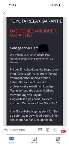

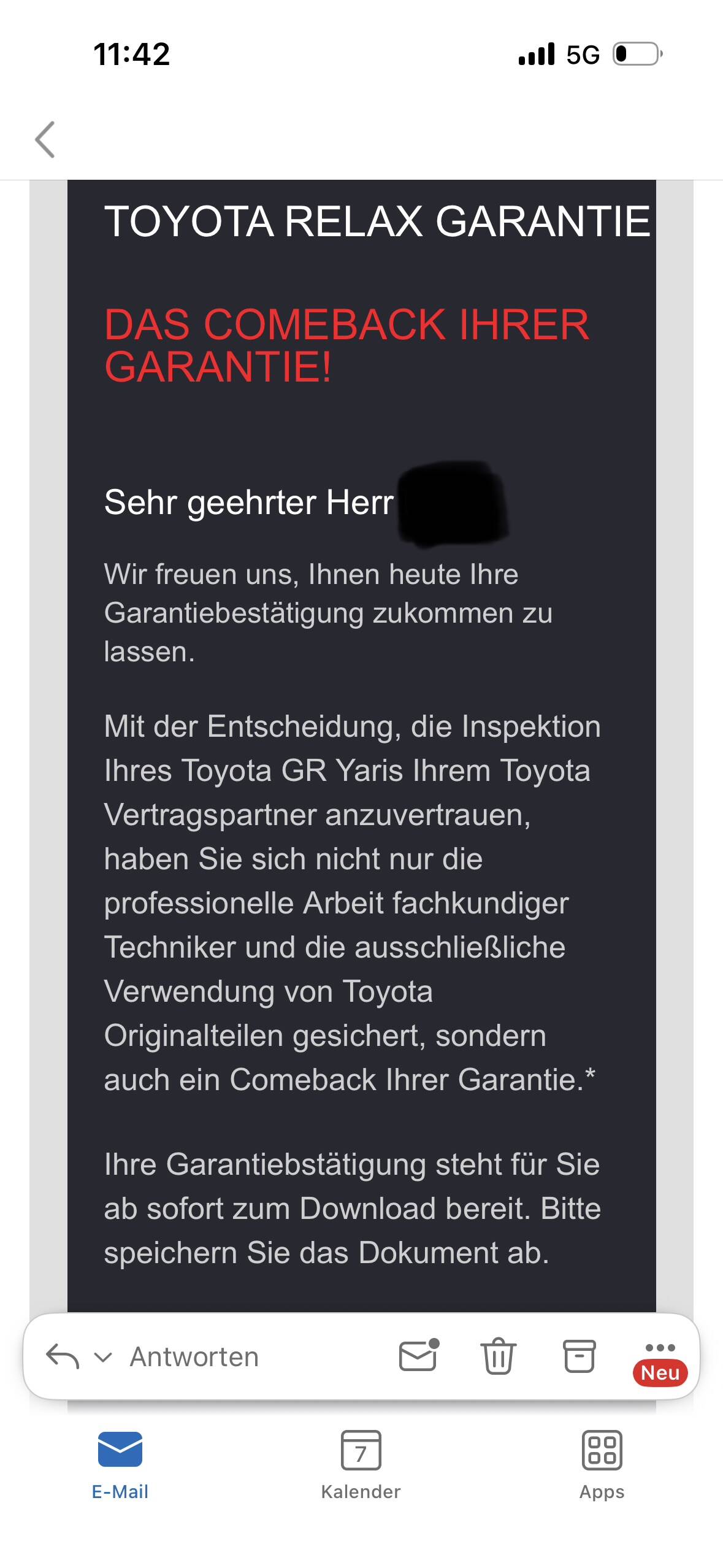

Bekommt ihr auch immer nach dem Service eine Mail mit der Garantiebestätigung für Toyota Relax? Somit weiß ich zumindest das der 6 Monate Check den ich nicht mache dafür nicht relevant ist.
