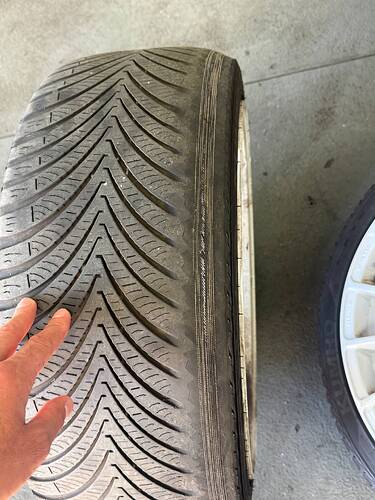

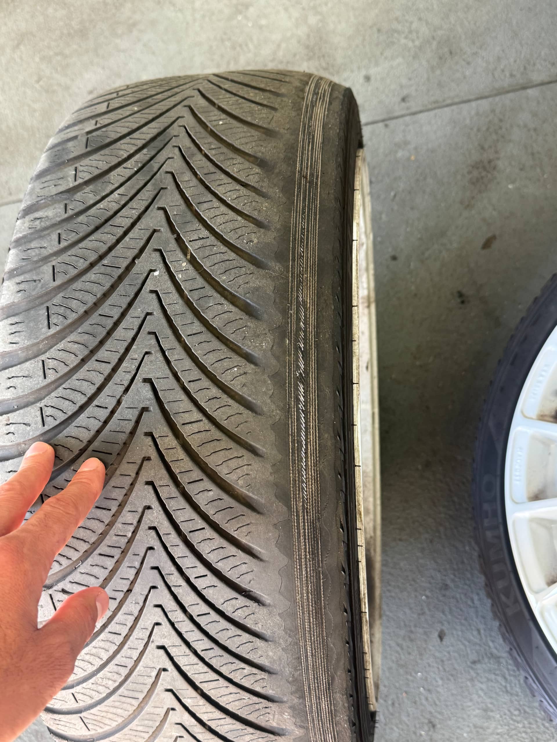

Hatte am Mittwoch meinen 2. Service bei Toyota dabei ist aufgefallen das meine beiden vorderen Reifen auf der innen Seite komplett durch sind. Kann mir jemand sagen an was das liegen kann sieht schon sehr seltsam aus. Ich vermute ja das der Toyota Händler wo ich ihn gekauft habe und auch gleich die Federn von HR einbauen hab lassen hier keine anständige Vermessung durchgeführt hat. Aber laut diesem Händler wurde es gemacht. Seit dem Kauf bin ich da aber nicht mehr gewesen und habe meine Service immer bei einem anderen Händler durchgeführt. Die Reifen sind jetzt 1 Jahr. Danke
Welchen Luftdruck faehrst du an der VA?
Ist eigentlich normal, dass die Innenseite eher abgefahren wird, so extrem jedoch nicht. Reifen erscheint mir auch zu schmal fuer die Felge.
VA ist ab Werk normalerweise iwo bei -1,5° Sturz. Die Tieferlegung steuert sicher noch bei. Vermessen kann man bestimmt, ohne zusaetzliche Hardware geht allerdings nicht viel.
//Edit: No offense aber sowas sollte man eigentlich immer im Blick behalten als Fahrer. Grad bei so ner Karre darf das nicht sein, dass die Werkstatt einen auf sowas hinweist.
Ich habe ebenfalls die h&r Federn verbaut und an der Vorderachse im selben Bereich einen erhöhten Verschleiß gehabt in der Vergangenheit, allerdings bei weitem nicht so viel.
Ich würde vermuten dass es sich um eine Kombination von zu wenig Vorspur und zu wenig Luftdruck handelt.
Ich fahre mittlerweile 2,4 Bar auf der VA und habe bei der letzten Vermessung etwas mehr Vorspur einstellen lassen. Nun muss ich schauen ob sich das Verschleißbild in Zukunft verändert.
An der Hinterachse dagegen, wo ich 2,2 bar fahre habe ich kaum Probleme mit einseitigem Verschleiß, obwohl die Hinterachse ähnliche Werte eingestellt hatte. Ich denke das liegt an der Gewichtsverteilung.
Danke fahre eigentlich 2,3 - 2,4 auf der VA. Na ja das mich die Werkstatt so weiter fahren lässt finde ich jetzt schlimmer. Da ich nie etwas gemerkt habe und man es leider nur sehen kann, wenn man das Rad komplett einschlägt habe ich da ehrlich gesagt wenig drauf geachtet, was in Zukunft natürlich jetzt anders sein wird.
