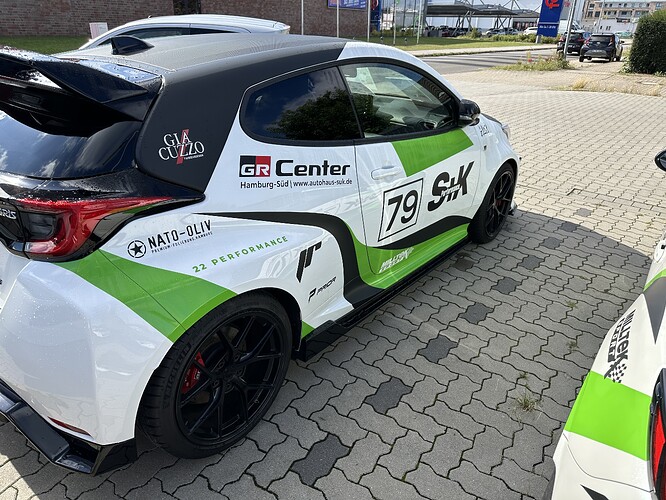

Hier nochmal ein schöner GR Yaris mit denn SL01

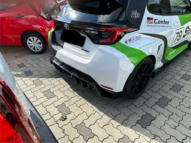

Da ich von Alpenbert seine Fotos so begeistert war, bekomme ich nächste Woche auch vom Hasler die SL02 mit original Bereifung… Außerdem noch die 3x CSR-Teile (Seitenschweller, Frontlippe, Heckflügel), GRMN Schaltknauf Alcantara, GR-Tür-Einstiegsleisten montiert.

Die CSR- Teile würden mich auch interessieren…
Würd mich über das ein oder andere Foto freuen.

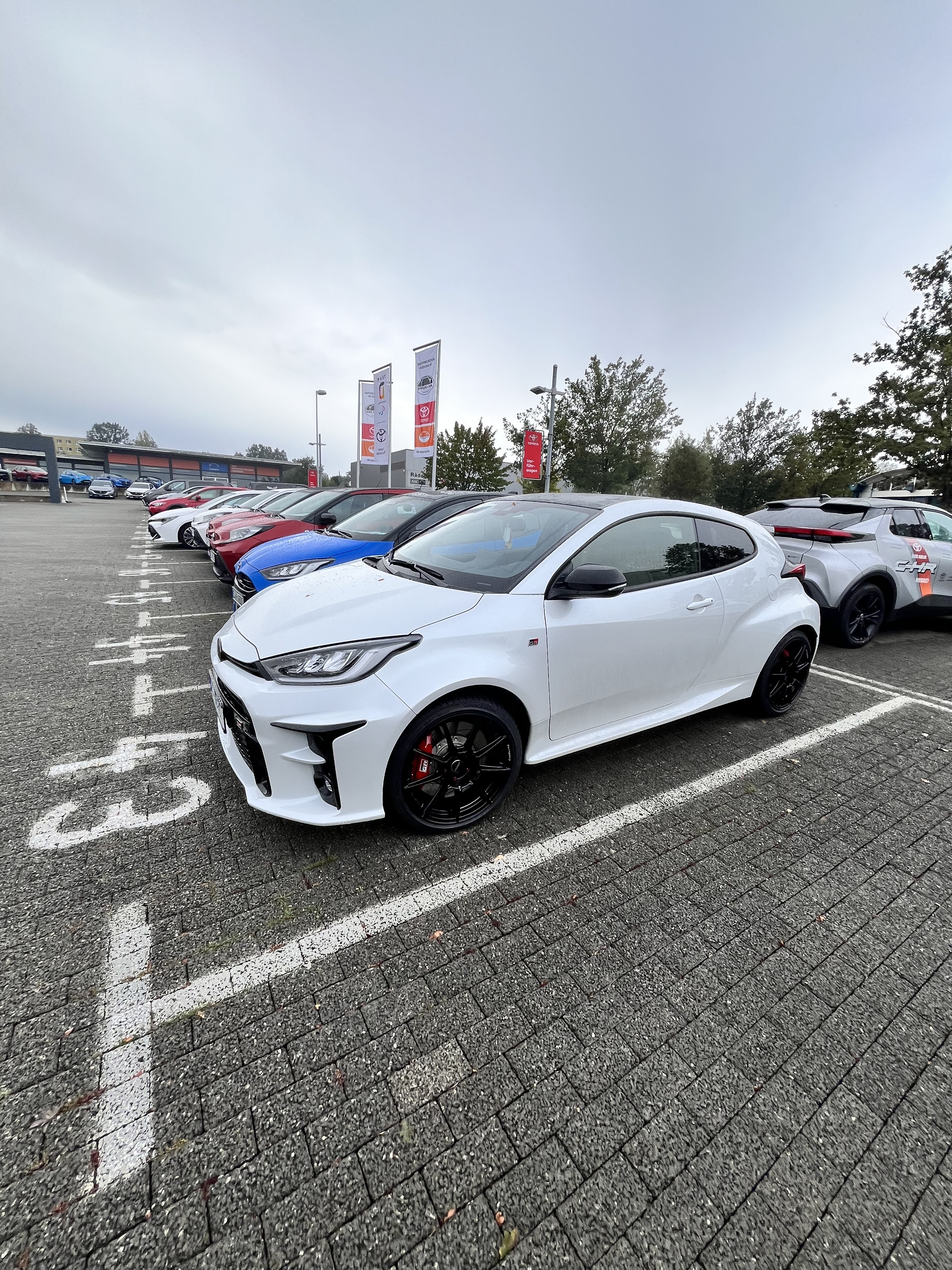

Mein Wintersetup:

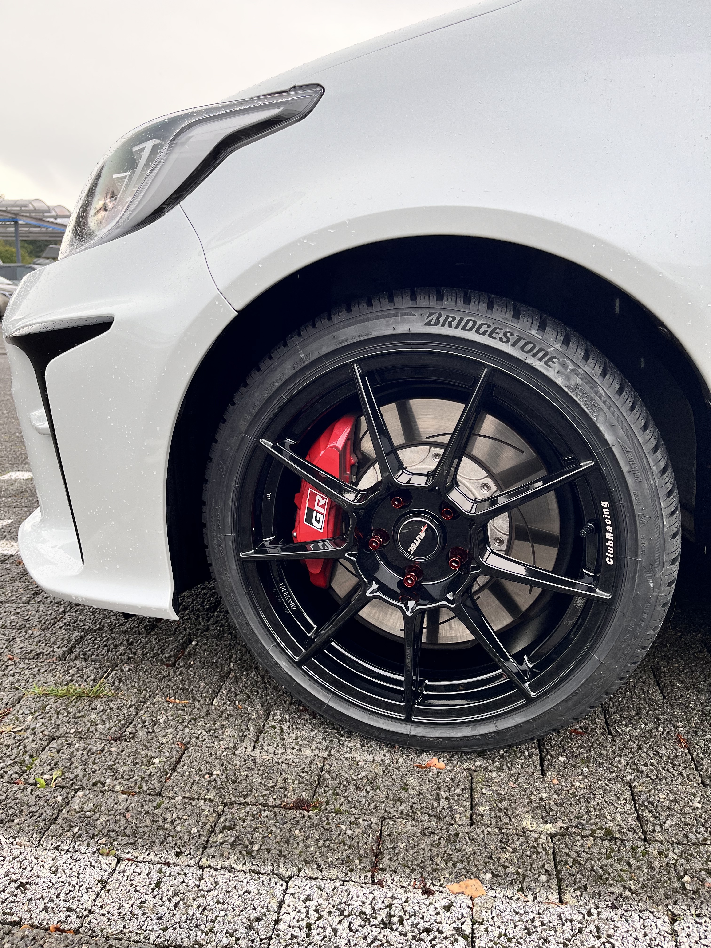

Autec Clubracing 8,5x18 ET 45 schwarz
Bridgestone Blizzak LM005 225-40 R18
Japan Racing JN4 rot
Habe mir den Satz in schwarz ebenfalls zugelegt. Mal sehen, ob ich die Muttern bei Gelegenheit mal ersetze.

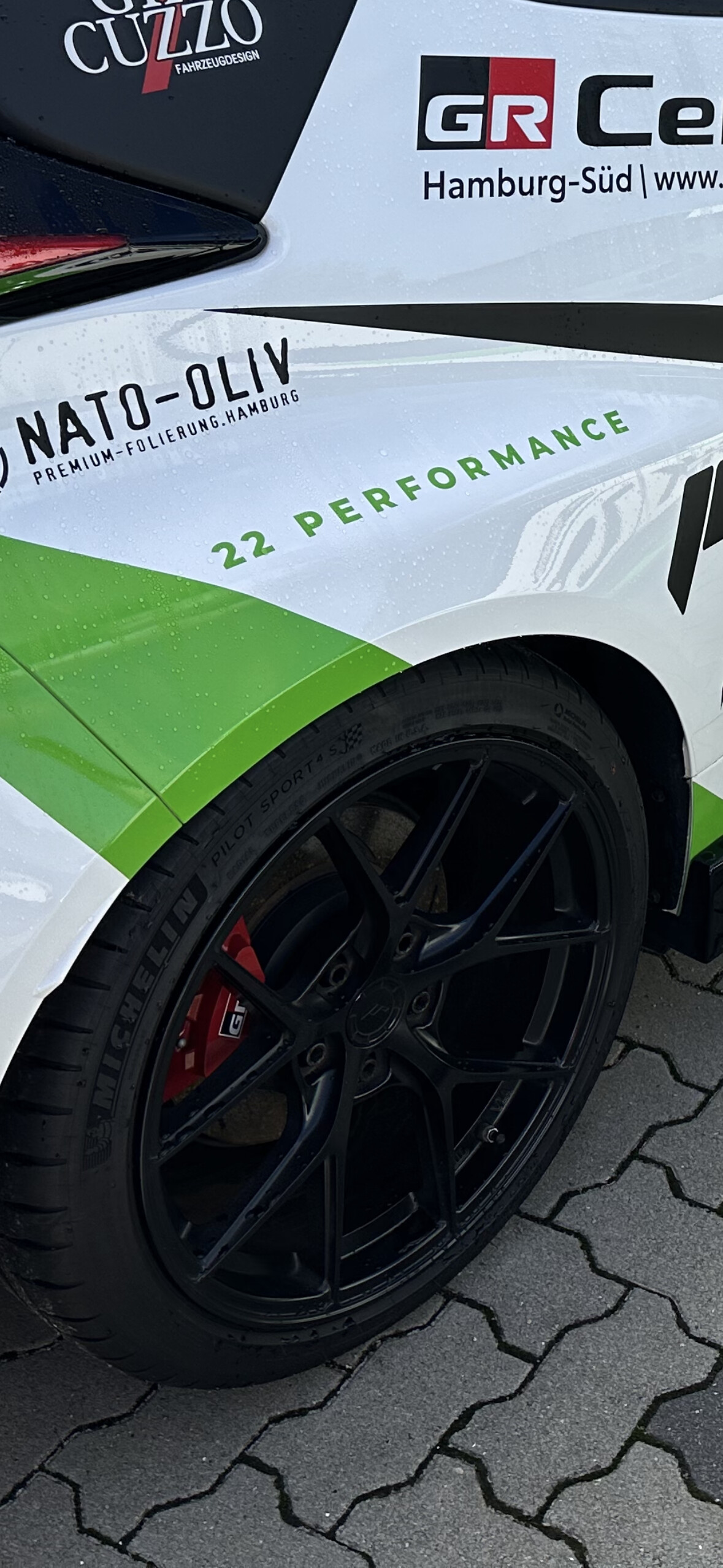

Hat jemand einen Reifen in original Größe auf einer 8,5" Felge und kann mir ein Detail Foto vom Stretch der Flanke machen?
Bündig abschliessend sieht das auch also die felge hat eigentlich keinen Schutz
Danke, ist aus der Perspektive leider nicht so gut zu sehen, sieht für mich aber auch nicht viel anders aus als Original :thinking:
Ich kann dir das erst am 24.10 zeigen wenn meine drauf sind
