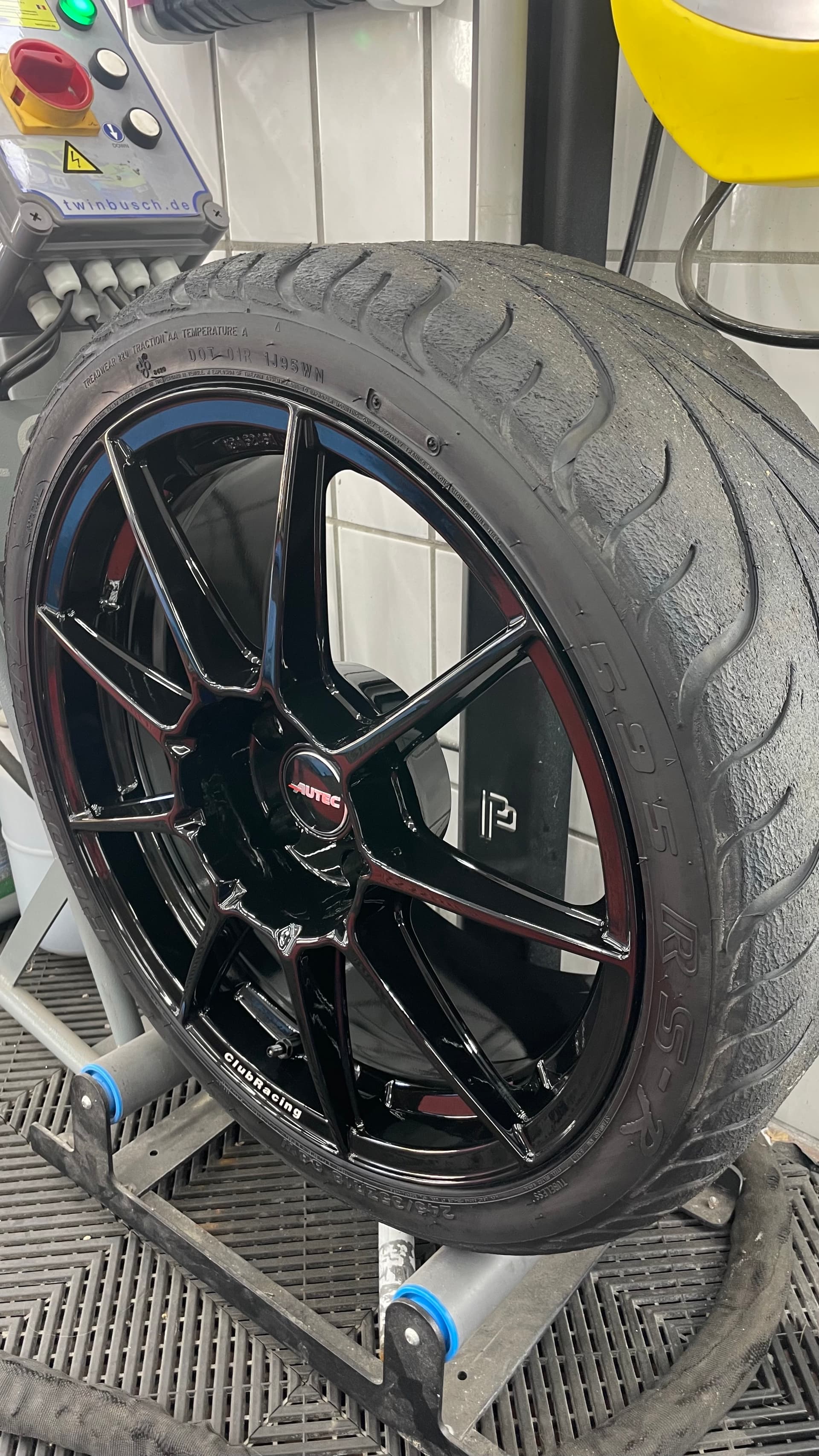

Autec Clubracing in 8,5x18 ET38 mit 245/35-18 (hatte ich noch von meinem BMW übrig), werden nächste Woche am Slovakiaring getestet

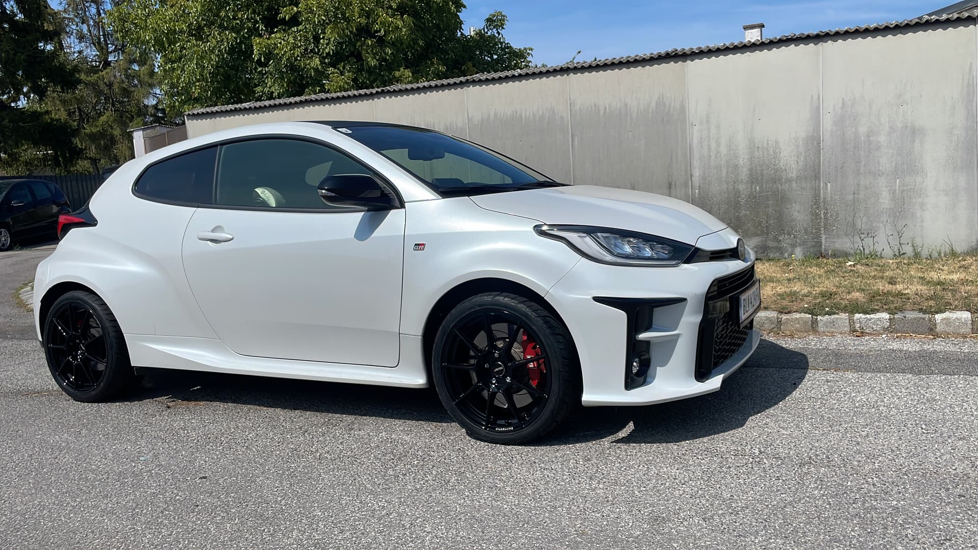

Das ist ein schönes Beispiel warum ich kein Fan von schwarzen Felgen bin. Man sieht überhaupt nix ausser man geht dicht ran.
Aber Geschmäcker sind zum Glück verschieden
ist ja zum glück nur am foto so :wink:
Deswegen bin ich noch am Überlegen, welche Felgen-Farbe ich für meinen silberfarbenen FL nehmen soll… die schwarzen Serienfelgen möchte ich für den Winter nehmen.
Lass sie doch in wagen Farbe pulvern :sweat_smile:

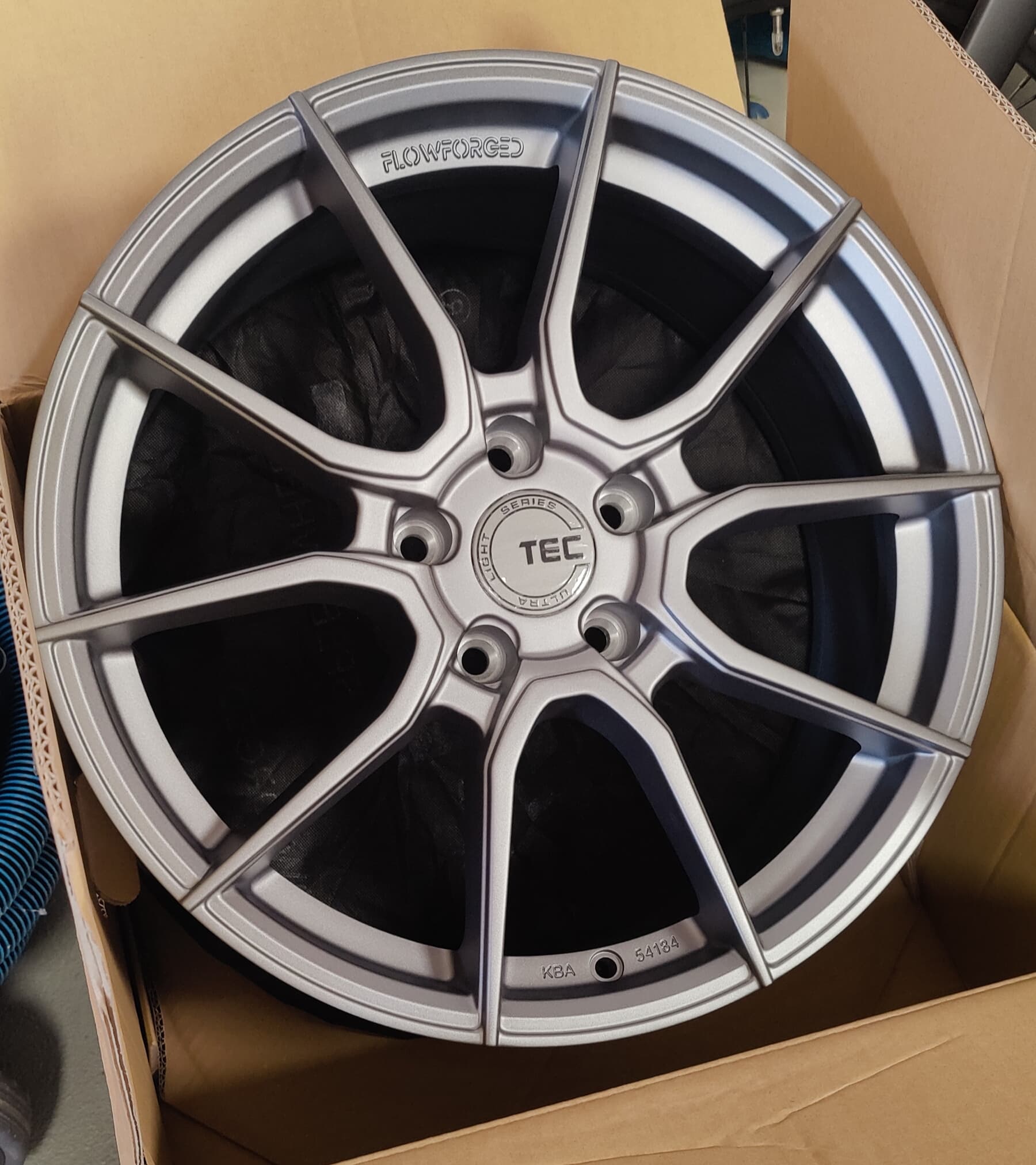

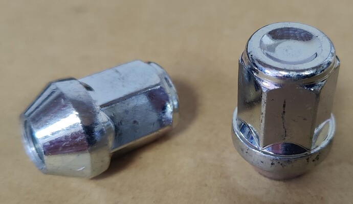

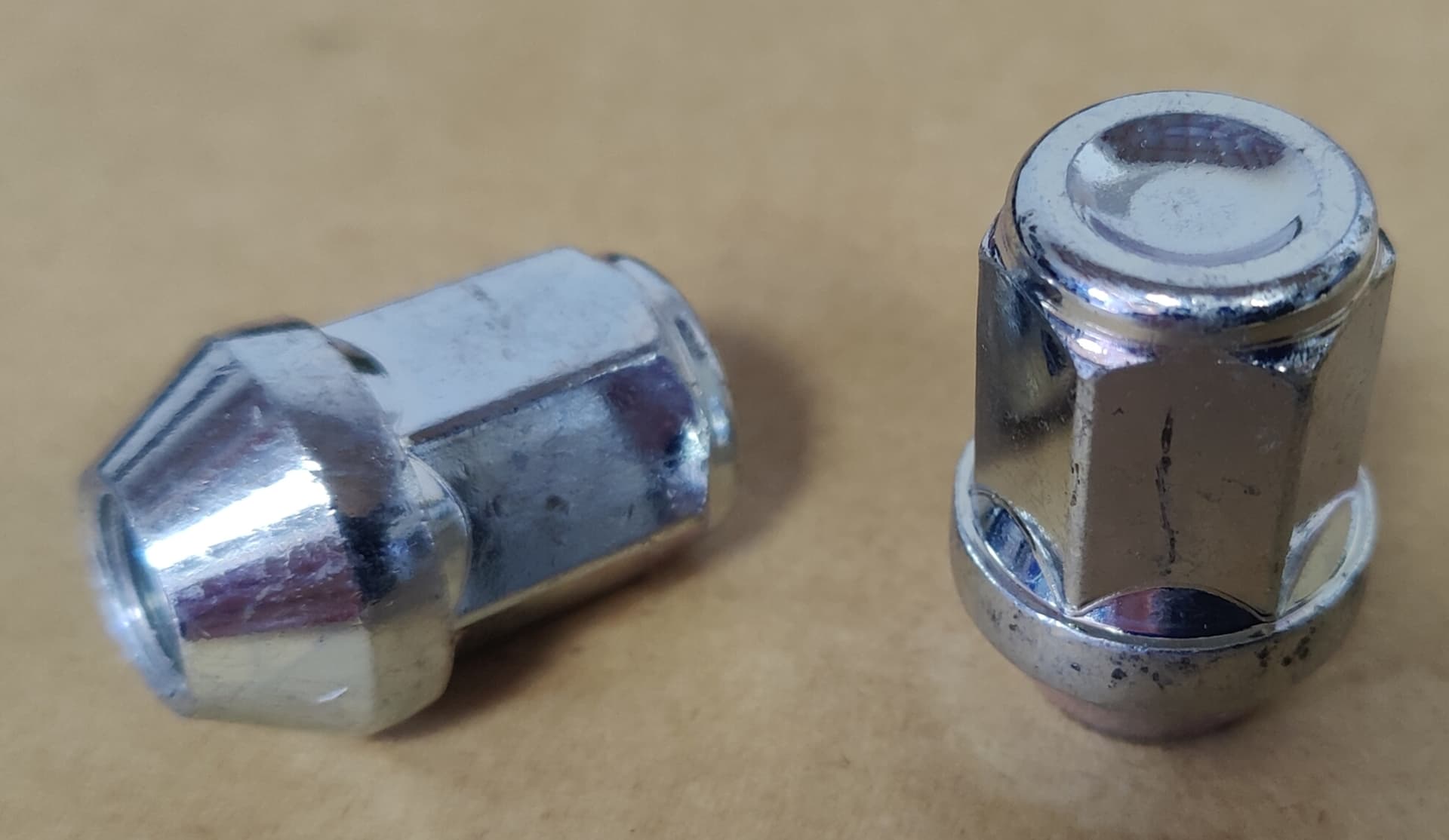

Hab letzte Woche meine Winterfelgen bekommen:
Dazu gab es den Montagesatz. Der sollte eigentlich immer dabei sein.
Allerdings sehen die Radmuttern nicht wirklich toll aus…

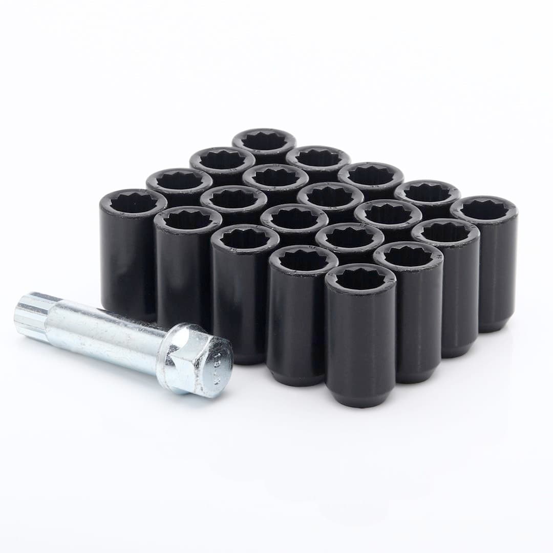

ich hab für die autec clubracing (schwarz) innenvielzahnmuttern bestellt, schont die felgentaschen vor montagekratzern und sieht auch richtig cool aus :wink:
