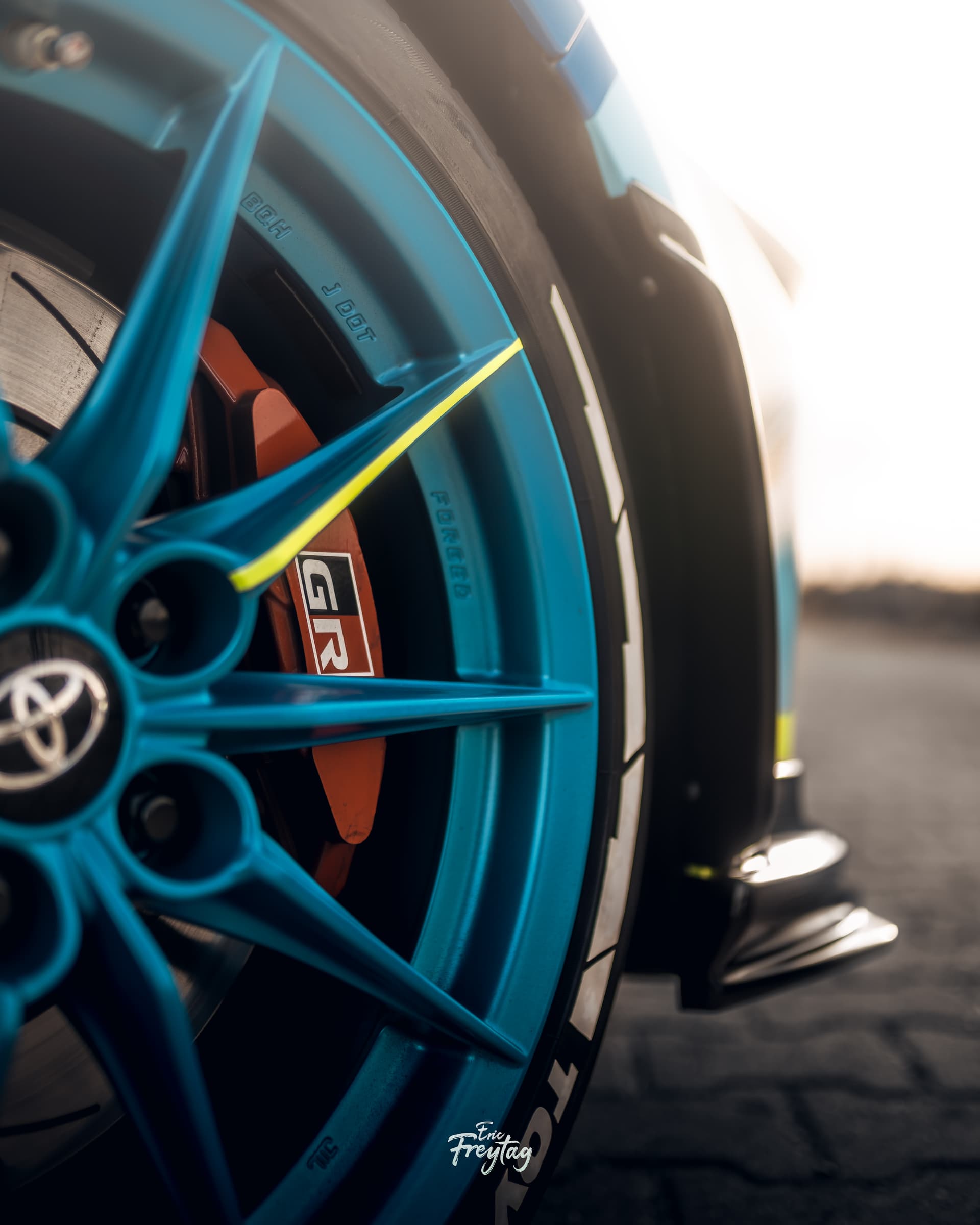

warum hat denn Toyota bei WRC Triple Edition die extrem
teuren BBS Forged Wheels.42611-52D00
verbaut,
die als Ersatzteil ca.3000€ pro FELGE kostet?
Bei gängigen Rädern verbaut wäre das Auto locker
10k billiger?
-wegen nur lukratives Nachfolgegeschäft, wenn Felge beschädigt wird durch Schlagloch oder Bordstein? …

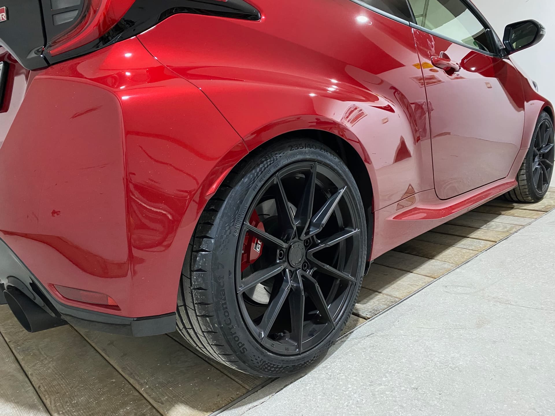

Für die JapanRacing SL02 in 8,5x18 ET 35 gibt es ein Gutachten für die Reifengröße 235/40 R18 ohne den Tacho angleichen zu müssen. Ob das hier aber schon jemand so eingetragen bekommen hat kann ich nicht sagen. Wurde aber schon öfter thematisiert. Felgen sind auch glaube ich nicht so teuer ca. 300 Euro pro Stück bei einem Gewicht und Optik ähnlich OEM.
Kannst du einen Link für das Gutachten hier reinschicken? Das einzige was ich gefunden hatte war mit Kürzeln behaftet die eine Veränderung des Radhauses erfordern (Schwachsinn eigentlich)
8,5x18 ET 35 LK 114,3/5
Veränderungen am Radhaus:
- Ja, das könnte laut Gutachten sein, kann ich mir aber auch nicht vorstellen. Fahren etliche ja noch viel extremere Setups, ohne dass diese etwas am Radhaus änderten. Kann aber so auch keiner Garantieren, da sich bisher keiner der diese Kombi fährt gemeldet hat. Ich werde wohl die nächsten 4 Wochen soweit sein, dass ich die einbaue. Dann könnte ich berichten.
JP meinte im Video das massig Platz sei in den Radhäusern.
Der User Wubziz hat sehr ähnliche Felgen-Reifenkombi aber ET 35 statt ET 40. Ich habe den nochmals gefragt ob er etwas am Radhaus machen musste.
Also hier bei Trackparts bei Punkt 11 schreiben Sie folgendes
Bis unser Öhlins geliefert wird, haben wir mal testhalber H&R Tieferlegungsfedern am GR Yaris montiert. So können wir testen ob die 9.5x18 ET40 (255/35 18")Titan 7 Felgen auch passen bei einer Tieferlegung. Ergebnis = passt pefekt ohne Anpassungen.
So wie versprochen:
Bei mir hat das mit den Felgen (SL02 in 8,5x18 ET35 mit 235/40!) in Verbindung mit einem Fahrwerk problemlos beim TÜV geklappt demnächst werde ich mal ein Foto einstellen.
Sieht gut aus und wirkt relativ ähnlich zu den originalen HPP BBS. Gut geeignet wenn man nah an dem Design bleiben will ![]()
