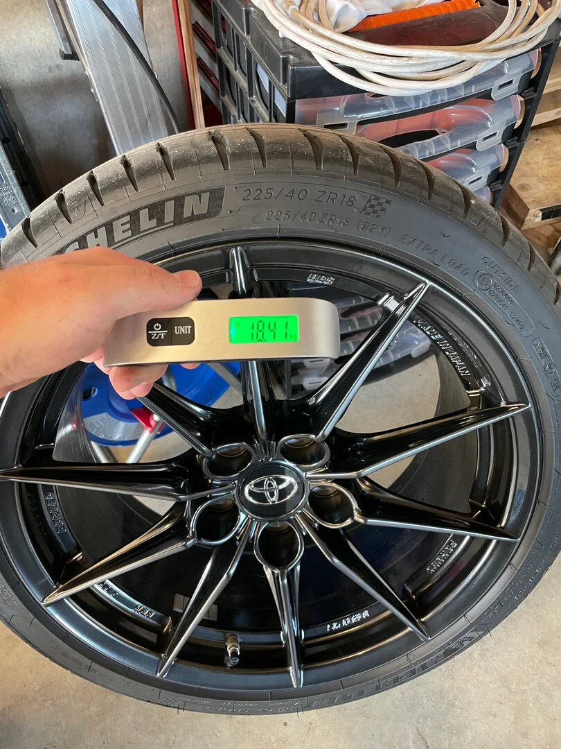

So hier noch mal ein Foto von weiter oben die Originalen BBS 8x18“ ET45 mit 225/40 18“ 18.41 kg

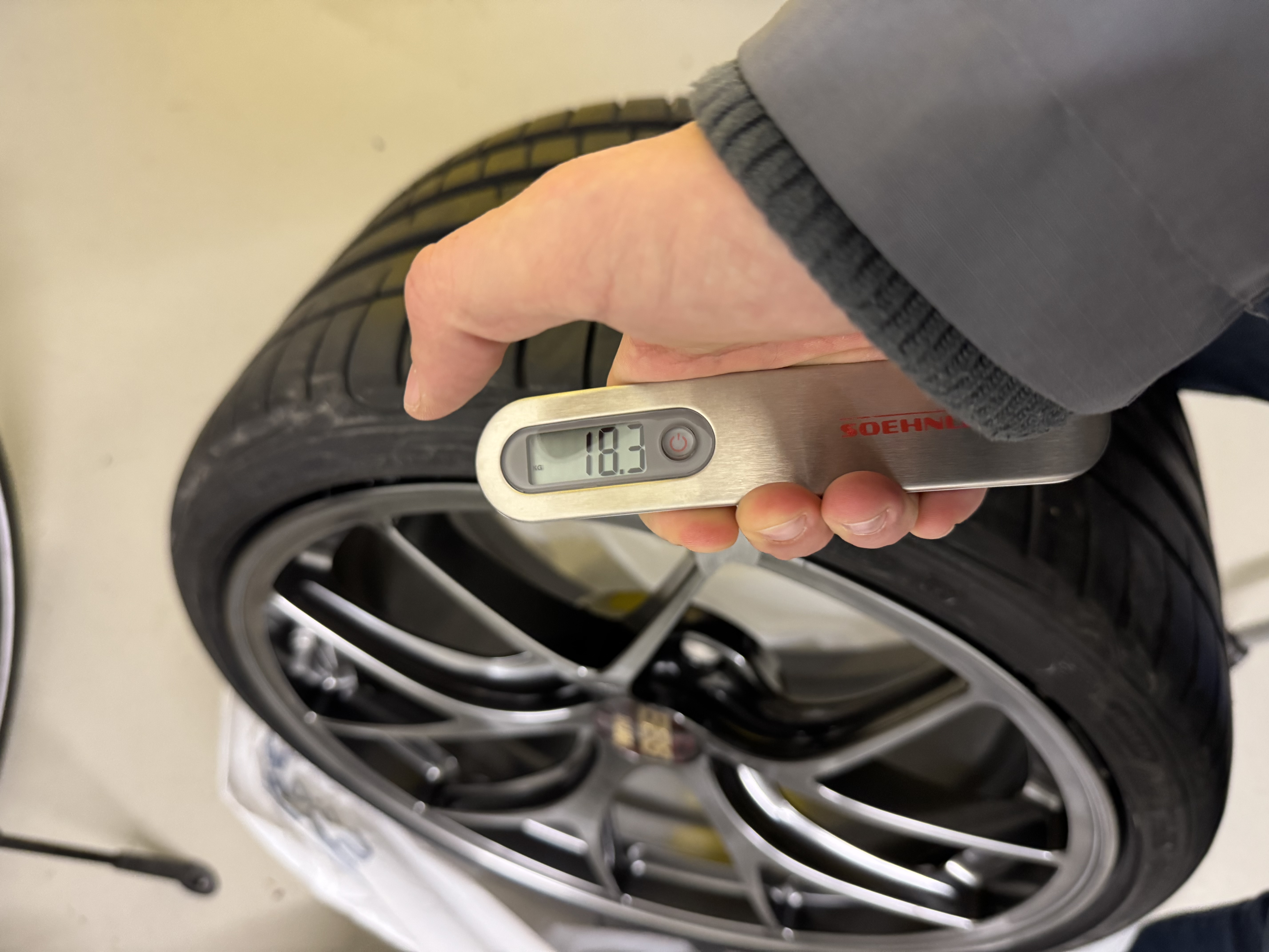

Und hier die BBS RI-D 9,5x19“ ET45 mit 255/30 19“ 18.3 kg
Also Gewicht ist ausgeglichen aber mehr Kurvenhalt gewonnen.
Ich bin sehr gespannt, wie viel anders als original sich das fährt.
Ich fürchte das dürfte ziemlich genial werden.
Mein innerer Monk findet es schade, dass es nicht die selbe Waage war.

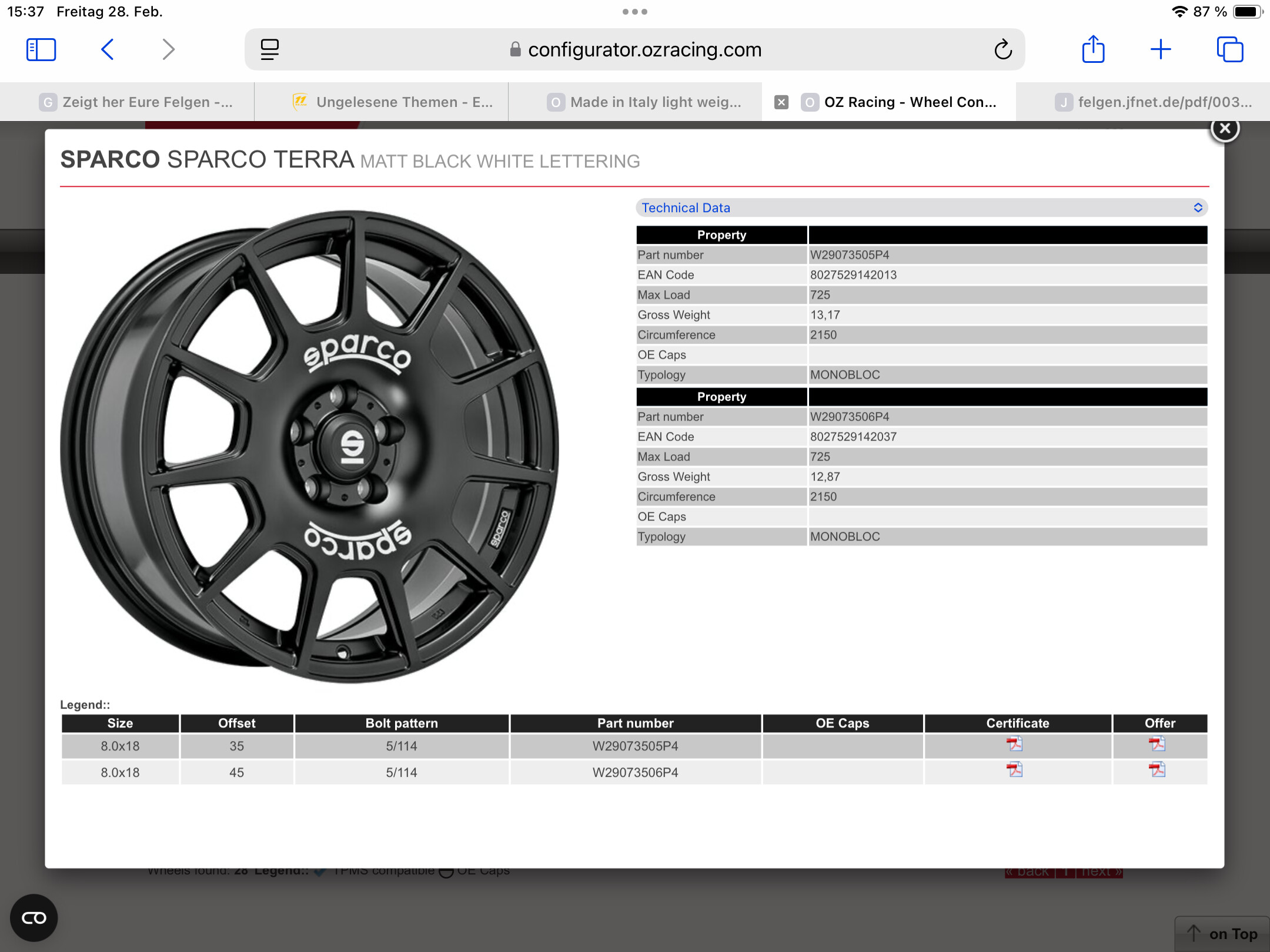

was für diemnsionen gibt es denn davon welche auf den GR yaris passen? @WiJo
Sparco hat leider viel schönes Zeug ohne Gutachten.
Ich hab Original Dimension gekauft 8x18 und fahr mal die Originalreifen runter und schaie dann was es gibt.
Eventuell was aus dem Rally Corner mit Genehmigung wir werden sehen.
Hat ein Beiblatt, für CH reichts.
8x18 gibt glaub nicht mal was anderes.
Ist aber ziemlich schwer mit 12.9 KG
https://configurator.ozracing.com/GB/configurator/TOYOTA/Yaris%20GR/1.6%20GR%20FOUR/XPA1G(EUM)/-/-/1275415896034120818/
Das ist RICHTIG schwer. 4,5kg pro Felge :weight_lifting_man:
