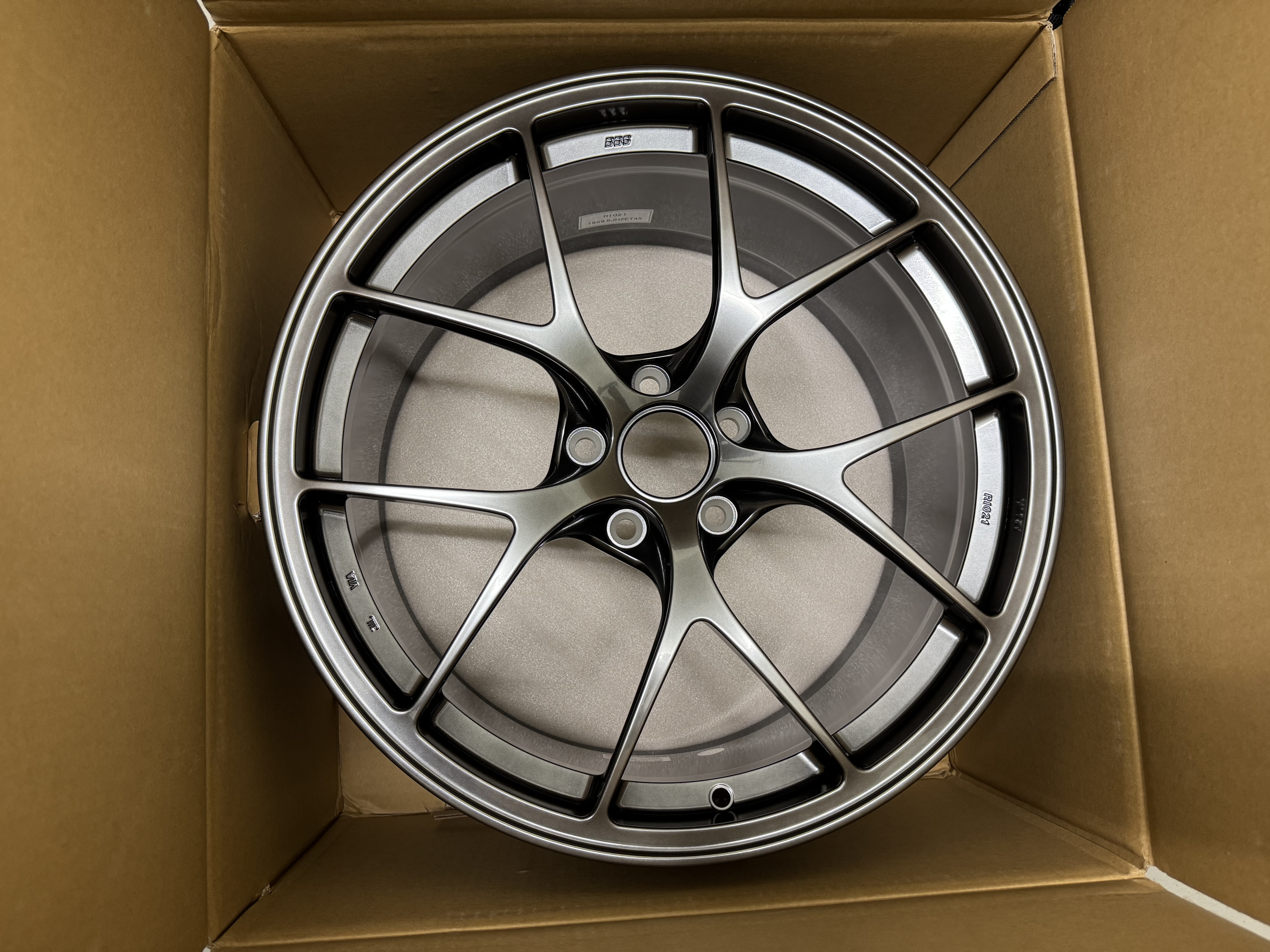

Hier jetzt meine Sommerfelgen
Fabrikat: BBS Japan
Model: RI-D
Breite: 9,5
Durchmesser: 19“
ET: 45
Gewicht: 7,6 kg

kannst du dann die mit den Reifen noch wiegen = Gesamtgewicht
Ja werde ich dann machen, sobald ich die auf die Felgen montiert habe.
Wow die sehen wirklich toll aus :smiling_face_with_three_hearts:
Geht das echt drunter ohne etwas an der Karosse zu machen ?
Dachte bei 9,5x18 (ET45) ist Schluss.
Der Umfang ist ja gleich. Anstatt 255/35 18“ werde ich 255/30 19“ fahren. Obs dann wirklich klappt werde ich sehen wenn es wärmer ist und das Fahrwerk montiert ist.
Welches Fahrwerk nimmst du??
Schwanke zwischen v3 und clubsport vin KW.
Mehrere Leute haben hier 9,5x18 ET 38 eingetragen ohne was zu verändern, ich glaube da ist schluss.
Kommt auch auf die Reifenbreite an. Aber mit Tieferlegung und bisschen mehr Sturz wird das passen. Gibt ja auch welche die 265er fahren (lassen sich in D zumindest nicht eintragen)
255er reifen
also was bei 9.5 breiten Felgen mit 255 nicht geht ist bei ET 45 einen Sturz von -3.5° zu fahren da braucht es mindestens ET 40
