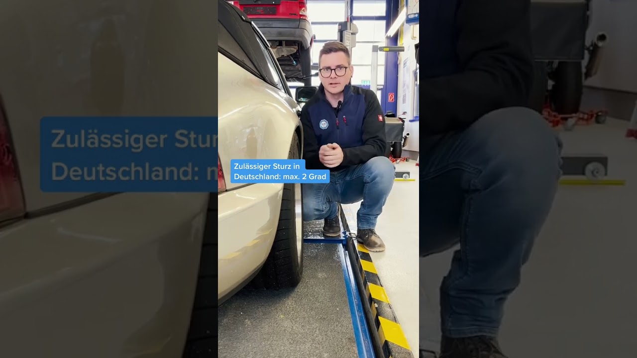

Bist du sicher mit denn 2,4 grad Sturz ?
Ja er hat 2,4 Grad hinten. Hab das Vermessungsprotokoll. So wurde er auch beim TÜV vorgeführt, weshalb ich mich sehr über das Video wundere. Ich hoffe einfach mal drauf, dass bei einer Kontrolle die Kollegen Ihr Geodreieck nicht auspacken :wink:
Für ein Straßenfahrzeug das abwechselnd mit Sommer und Winterreifen betrieben wird, macht ein hoher Sturz wenig Sinn. Ein zu hoher Sturz wirkt sich nachteilig auf Bremse, Traktion, Geradeauslauf und Lebensdauer sowie Tragfähigkeit der Reifen aus. Für den Track mit Semislicks sind oft höhere Sturzwerte sinnvoll, die vertragen mehr Sturz als normale Straßenreifen.
Jeder GR mit Maximalbeladung knackt die -2° vermutlich schon, meiner hat sogar etwas über -2.5° hinten mit einem KW V3 welches maximal hoch eingestellt ist. Hat aber bereits zwei Abnahmen beim TÜV so durch. Beim nächsten Radwechsel kommen da aber definitiv Korrekturschrauben rein.
Es gibt aber auch genug andere Fahrzeuge die nur durch Zuladung die -2° knacken, i30N gehen z.B. auch schon sehr stark in die Richtung.

:thinking: Hmmm, ich war bis jetzt der Meinung, dass sich der Sturz einer Doppelquerlenkeraufhängung (Gr Yaris HA) beim Einfedern resp. durch Beladung eben nicht ändert
Jo denke schon, ist aber auch „nur“ hinten drin

Wenn die Querlenker gleich lang wären, wäre das auch wahr. Bei uns ist der obere Lenker aber kürzer, weshalb sich der Sturz eben so verhält.
Ok, das macht Sinn, über unterschiedliche Längen habe ich nicht nachgedacht.
