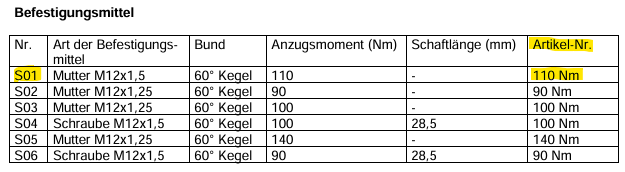

Ein Blick ins Gutachten der Felge hilft. Ein Beispiel im Bild:

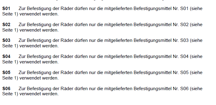

Wer nun glaubt, alle Spatzen gefangen zu haben, der irrt. Denn ganz weit unten im Gutachten, nach vielen Seiten umfangreichen Textes steht …, siehe Bild1
Man kann andere Befestigungsmittel einsetzen und einfach Glück haben, dass die Reibwerte passen. Was passieren kann, wenn die Reibwerte von Bolzen und Mutter nicht passen, kann man sich mit etwas Phantasie ausmalen. Die Folgen hat u.U. der nachfolgende Verkehr oder ein Fußgänger.

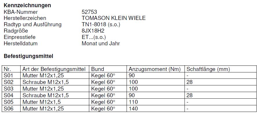

Krass, bei dir steht bei „Artikel-Nr.“ wirklich eine Artikelnummer drin, bei meinen Felgen steht folgendes:
… drin. :rofl:
:rofl: :rofl: :rofl: ich brech ins Essen
Tomason Felgen…Hier sind es die S05.
So :point_up: steht es auch bei den Tec Speedwheels. Keine Schaftlänge, keine Schlüsselweite, kein Material, keine Festigkeit.

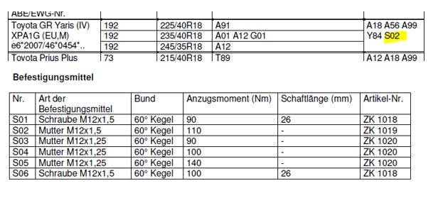

und auch hier am Ende
