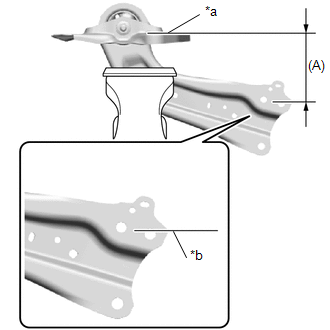

Mich würde man interessieren bei wem die Längslenker samt Halter beim Tieferlegen auch ausgebaut und richtig eingestellt wurden. Macht man das nämlich nicht, sind die Lager verdreht und somit falsch eingebaut.

Gerade an der aufwändigen Stelle gibt Toyota aber vor es einzustellen :slight_smile: Im Service Manual gibt es da einen Wert. Der stimmt natürlich nur für das Serienfahrwerk. Man muss den Wert also beim Tieferlegen raus messen und dann einstellen. Sonst ist der Gummi in der Normallage schon verdreht und arbeit eben nicht mehr wie gedacht. Klar geht es auch ohne, aber richtig ist es eben dann nicht. Inszwischen gibt es ein Update der Halterung aus dem GR Corolla FL, die auch am GRY passt. Kostet nicht viel und kann in dem Zuge mitgetauscht werden. Der Abstand A muss eingestellt werden.

Man könnte sich natürlich auch den Winkel zwischen dem Arm und dem Lager Gehäuse nach dem Tieferlegen, auf den Rädern stehend mit einem oder zwei Strichen Anzeichen und anschließend die Hinterachse entlasten um den Arm vorne zu lösen und den entsprechenden Winkel einzustellen.
Dafür muss man weder was messen noch Einsicht in die Unterlagen und auch keine Fachwerkstatt Zertifizierung haben.
Werde ich bei Gelegenheit mal so machen.
Da wünsche ich dir viel Erfolg beim Anzeichnen ohne messen, weil das ist technisch aufgrund der Einbausituation nicht möglich. Selbst das Messen ist schon gar nicht so leicht im eingebauten Zustand, Und nur aushängen ist auch nicht möglich. Vielleicht schadet es doch manchmal nicht das Werkstatthandbuch zu lesen. So ganz deppat sind die Toyota Ingenieure auch nicht.:sweat_smile:
