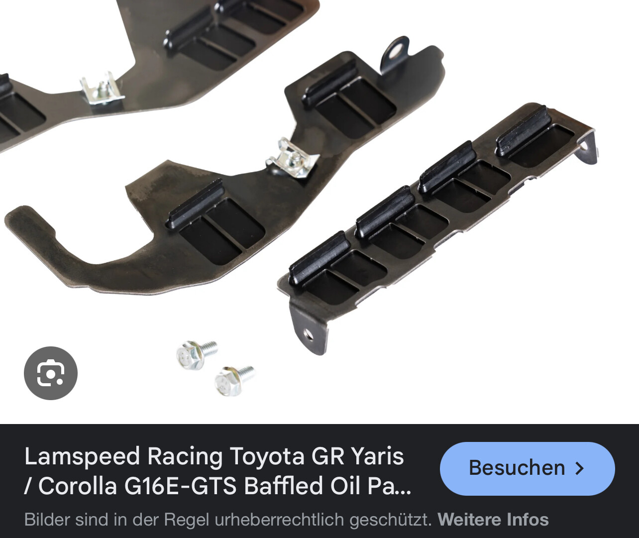

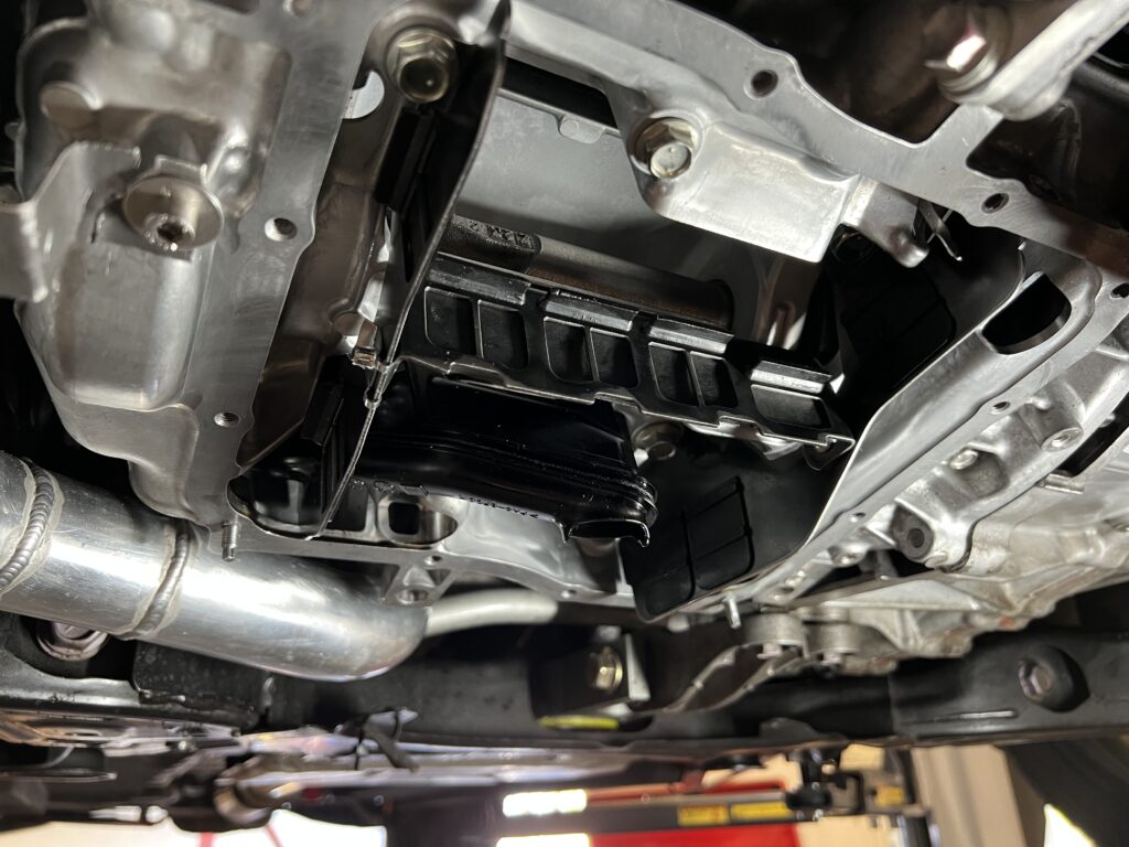

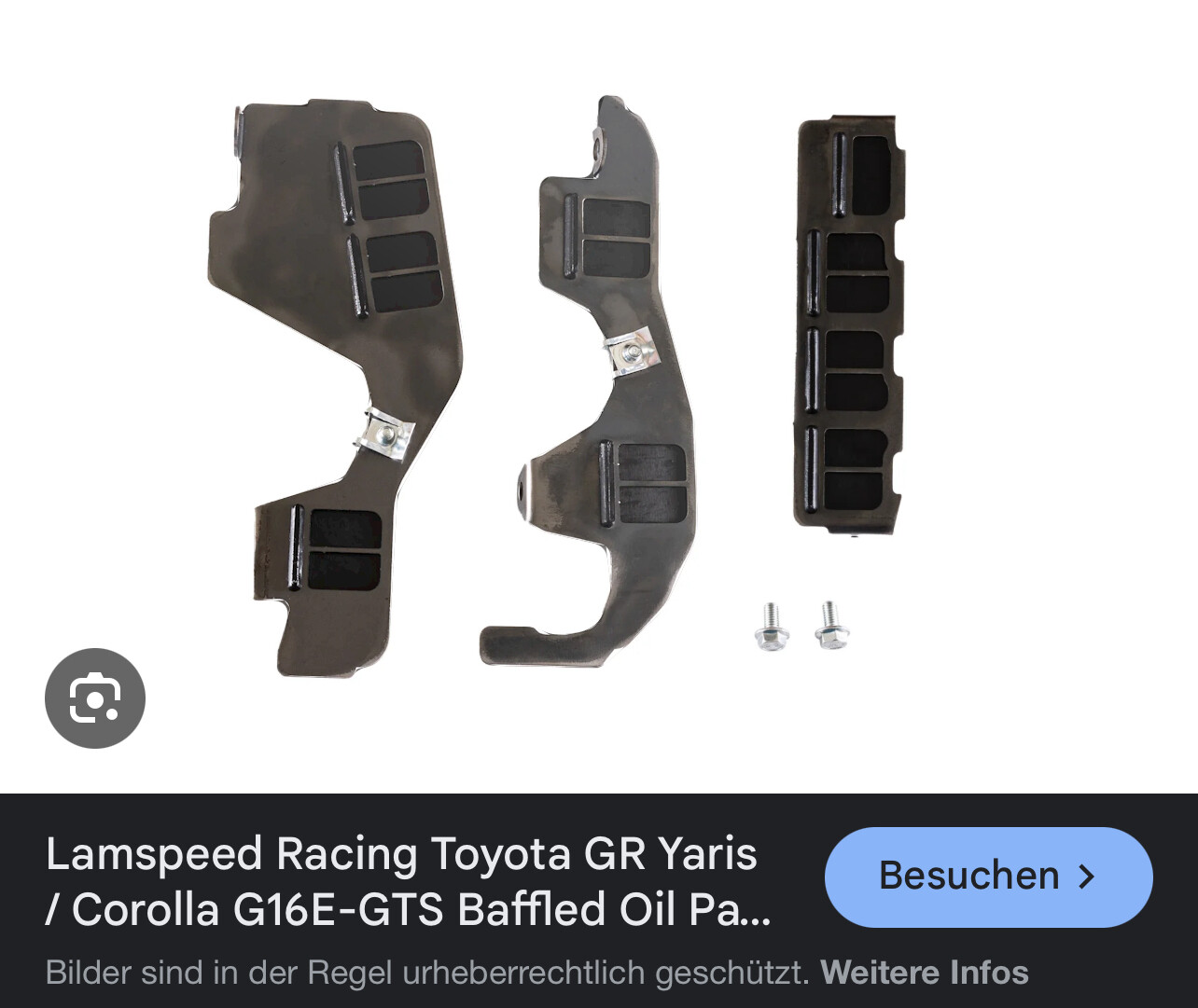

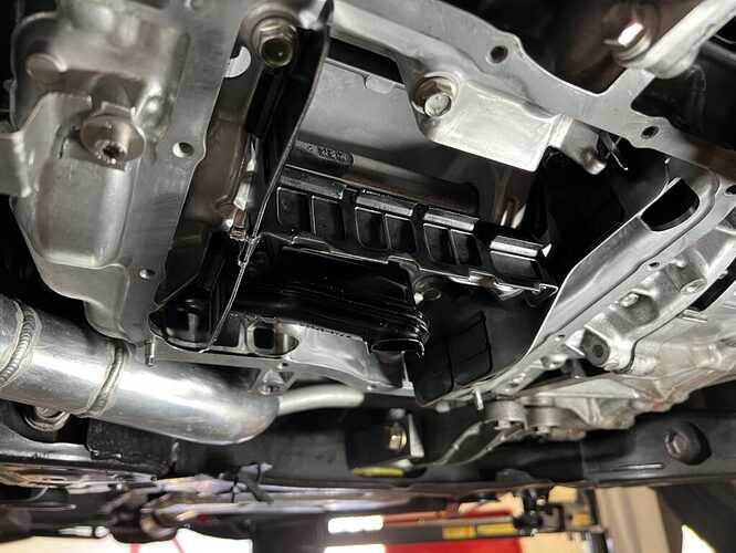

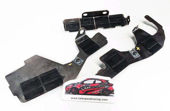

Sind das nachträglich eingebaute Schwallbleche im vFL? Oder ist das Serie? Vielen Dank für deine Antwort. Sehen auf jeden Fall nicht wie die Schwallbleche von Lamspeed Racing aus.
Sind die von LamSpeedRacing, habe die auch bei mir verbaut und erkenne die sofort.
Serie sind keine verbaut.
Auf dem Bild sind auf dem langen Blech mindestens 6 Rückschlagklappen zu sehen.
Auf der Webseite von lamspeedracing sieht es anders aus.
Vorderseite ungleich Rückseite.
Auf dem langen Blech sind 4 klappen und auf dem anderen beiden einmal 3 und einmal 2.
Von hinten sieht es nach mehr aus durch die Metallverstärkungen zwischen den Klappen.
