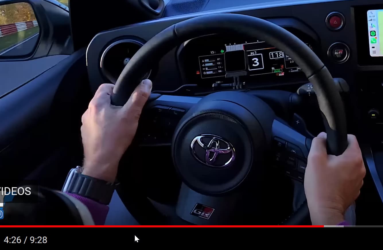

Videosammlung verschiedene GR-Modelle
Dankesehr!
Sieh nach dem was Video zu sehen ist, so ausd, als wenn Toyota doch nicht alle Schwachstellen des vFL erkannt und behoben hätte.
Waren eventuell nur schöne Marketing-Aussagen.
Im besten Falle ist es überhaupt keine Schwachstelle und musste daher auch nicht behoben werden.
Da müssen wir wohl auf die Relax-Garantie hoffen.
Beim Bremsen geht man ja (vorher) vom Gas.
Und da ist es doch ganz normal, dass der Öldruck schnell abfällt. Sobald man wieder Gas gibt, steigt der dann benötigte Öldruck ja wieder auf Sollniveau.

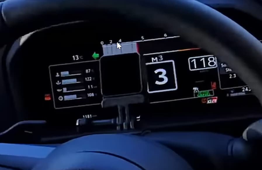

Hier eine Stelle, wo es nur 1,1 bar sind:
Wohlgemerkt 1-1,1bar bei 4600-4700 u/min!
Der GR Yaris hat ein Öldruck von ~1,7-1,8bar bei 1000u/min (Leerlauf).
Ab 3000-4000 u/min, weiß da gerade leider nicht die genaue Zahl, soll ein Standardmäßiger Öldruck von 4bar anliegen. Egal ob man auf dem Gaspedal steht, oder nicht.
Ganz klares Zeichen von „ich kann zu wenig Öl fördern“.

Finde es dennoch bedenklich wie der Oeldruck beim Bremsen zusammenbricht. Habe beim Fahren noch nie drauf geachtet, werd ich die Tage mal beobachten.

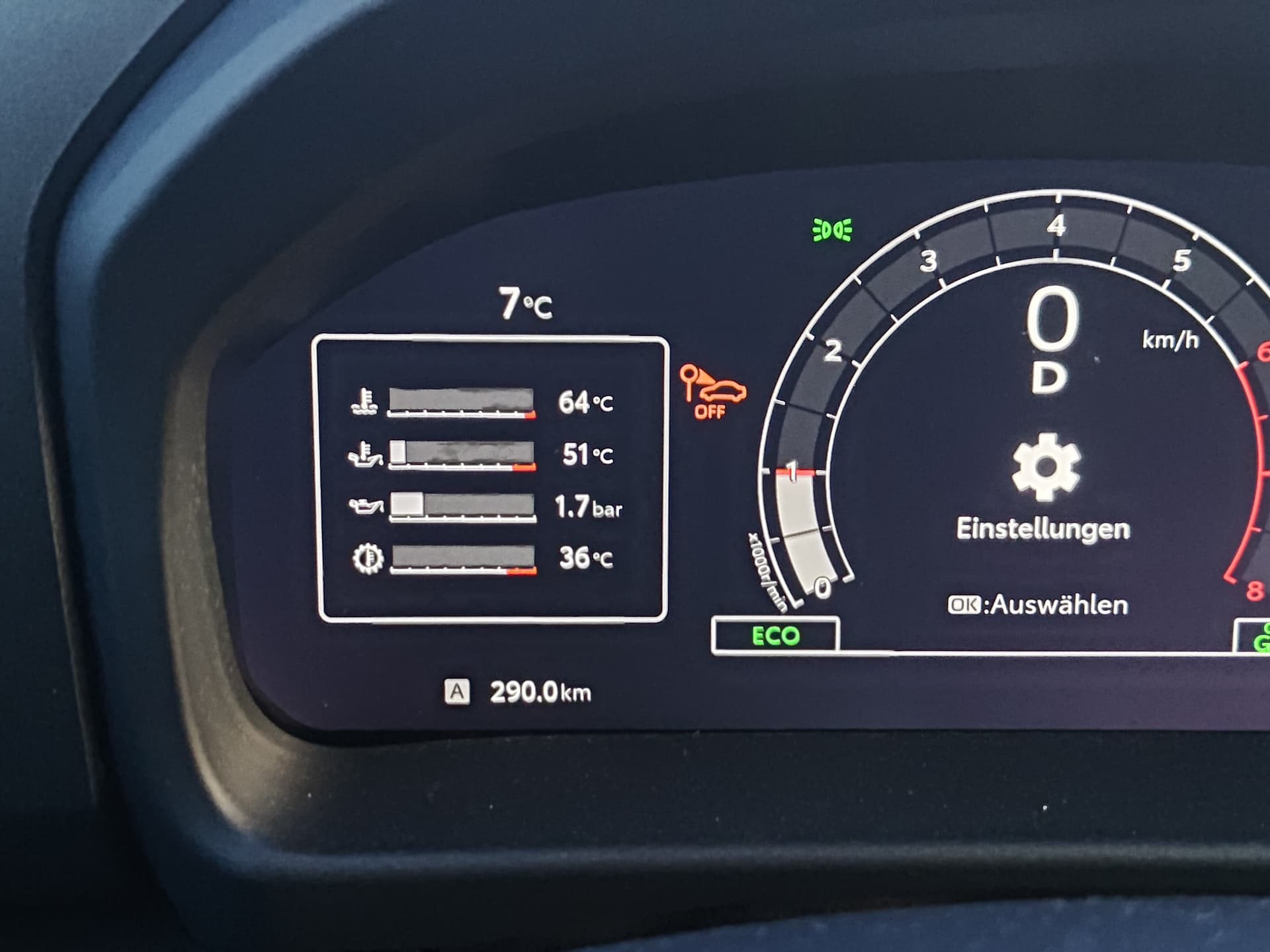

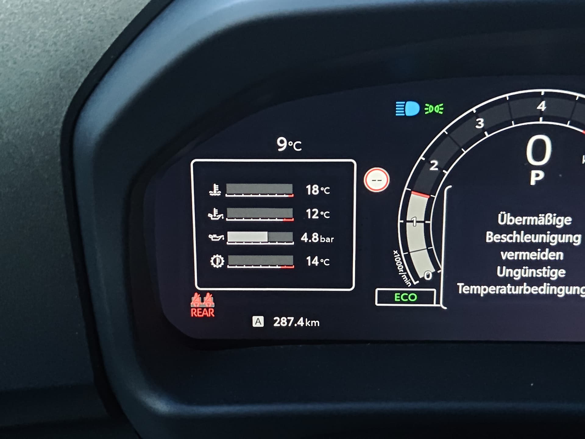

Bei meinem vFL ist im kalten Zustand selbst bei 1000u/min 4bar Öldruck vorhanden und wenn er warm ist bleibt er bei 1,7-1,8bar im Leerlauf.

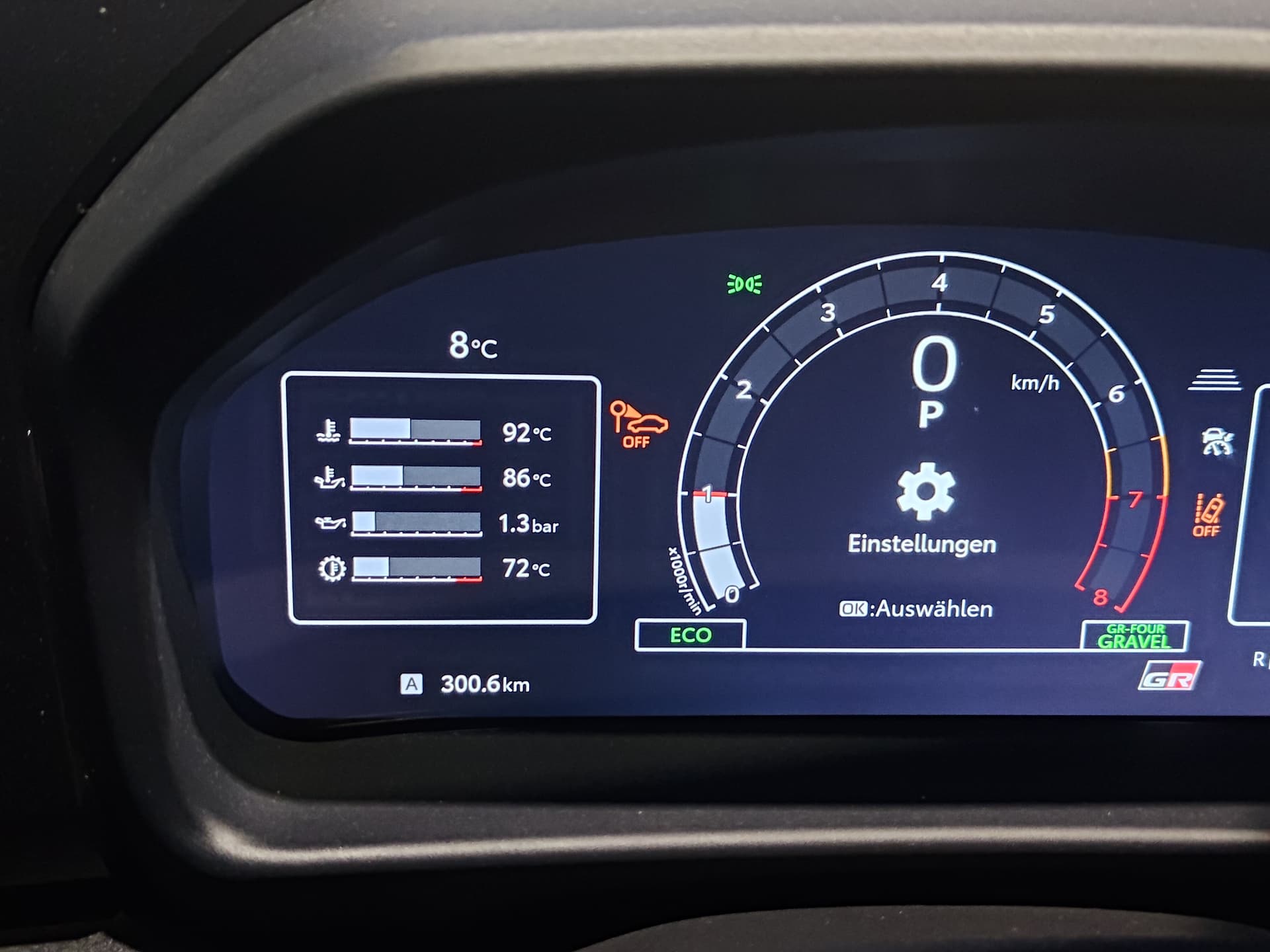

Also wenn ich das fl starte ist der Druck so um die 5 bar. Ist er warm 1-1,1 im Leerlauf.
Bei mir sind im Leerlauf ca 2 - 2.5 bar kalt und warm knapp über 1 bar.

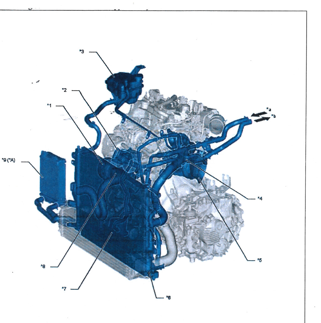

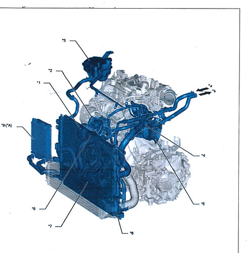

Hallo! Ich hatte verstanden, dass der FL (AT + MT) keinen zusätzlichen Ölkühler hat.
Beide (AT + MT) haben einen zusätzlichen „Radiator“ (in Fahrtrichtung vorne rechts unten) und nur der AT hat einen zusätzlichen Kühler für das Automatikgetriebeöl (in Fahrtrichtung vorne links unten). Bitte korrigiert das, falls es falsch ist. VG Wolf
richtig das ist der Kühlmittelfluss des FL
Ah ok. Haben die bei Toyota anders erklärt… aber das wissen wir ja das das nicht stimmen muss.

Hier mal die Bilder vom öl Druck im Stand.
völlig normal!
