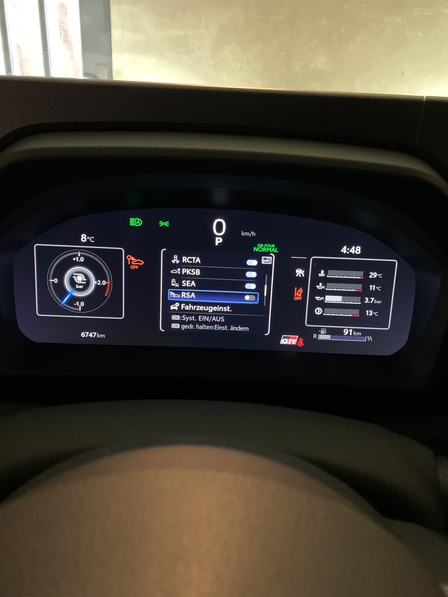

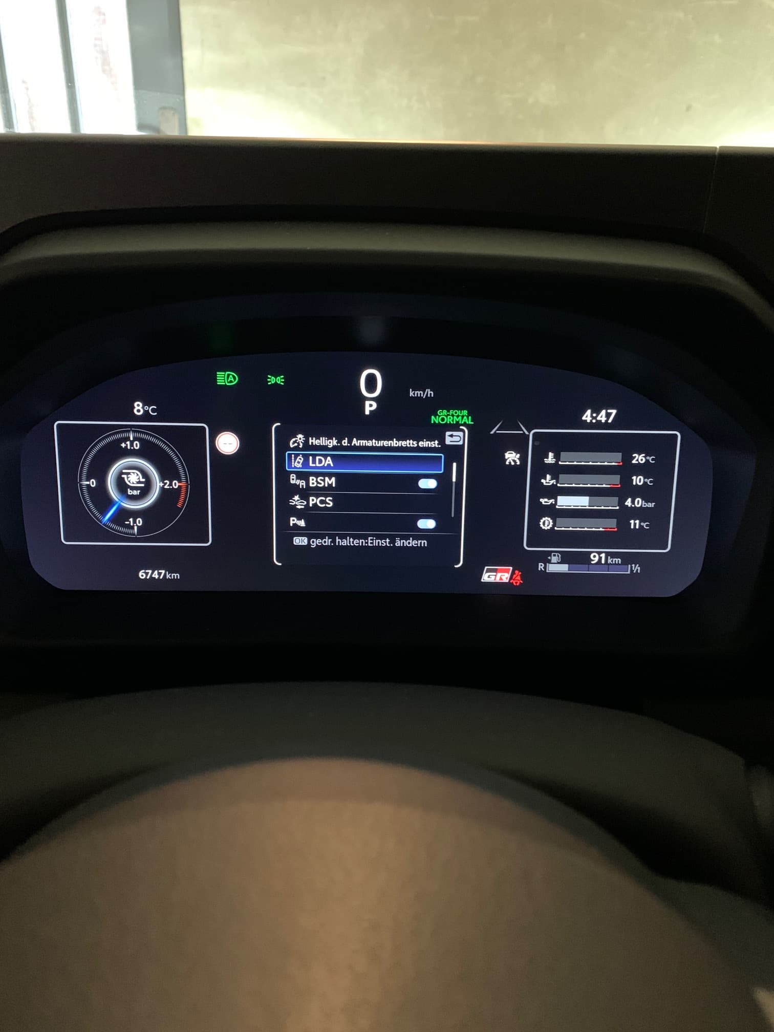

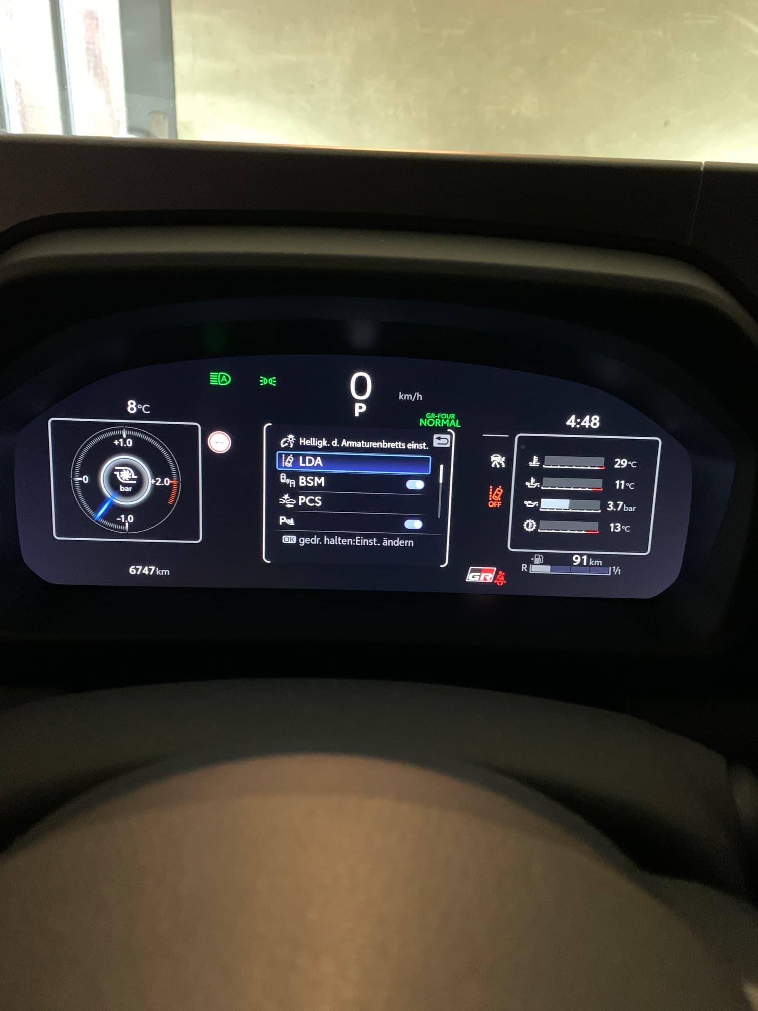

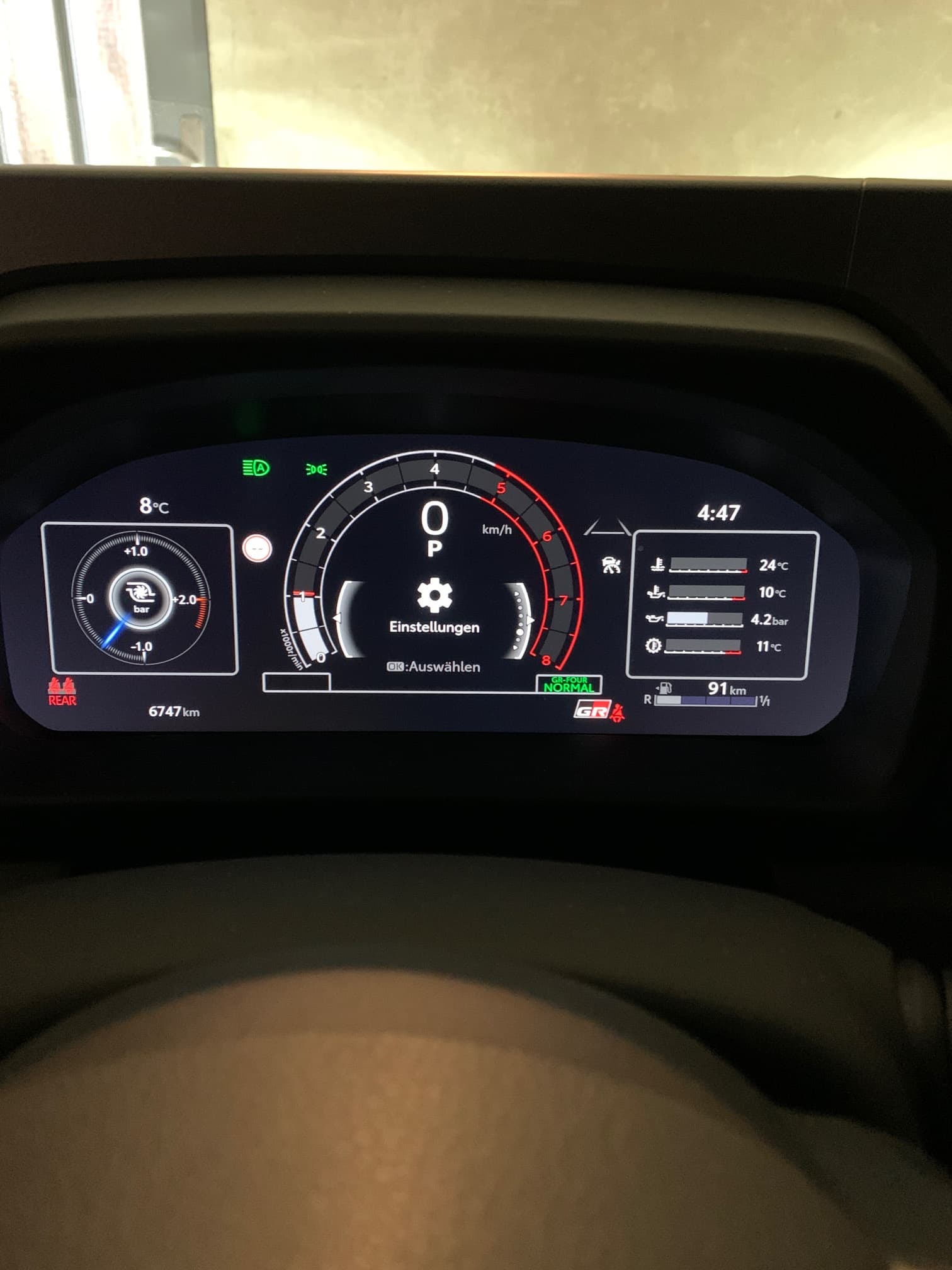

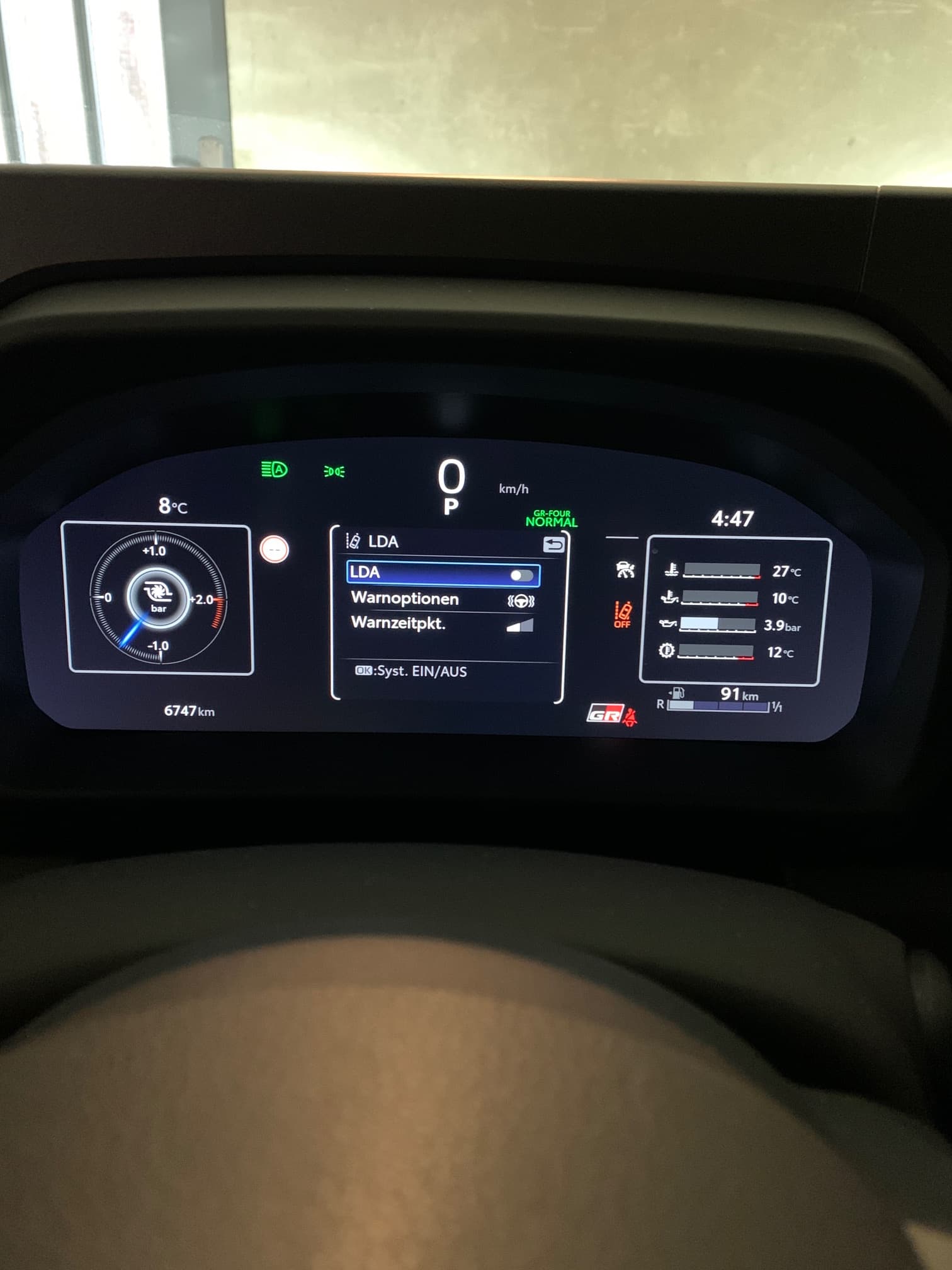

  1. mit der OK ⬍ Taste links am Lenkrad in die Einstellungen gehen
  2. LDA etwas länger mit der OK Taste gedrückt halten und deaktivieren
  3. :leftwards_arrow_with_hook:︎ das LDA Fenster verlassen
  4. 7x nach unten tippen zu RSA und es deaktivieren
  5. :leftwards_arrow_with_hook:︎ zurück zu den Einstellungen
    Fertig und es nervt nichts mehr. Mit den Lämpchen kann ich leben.
