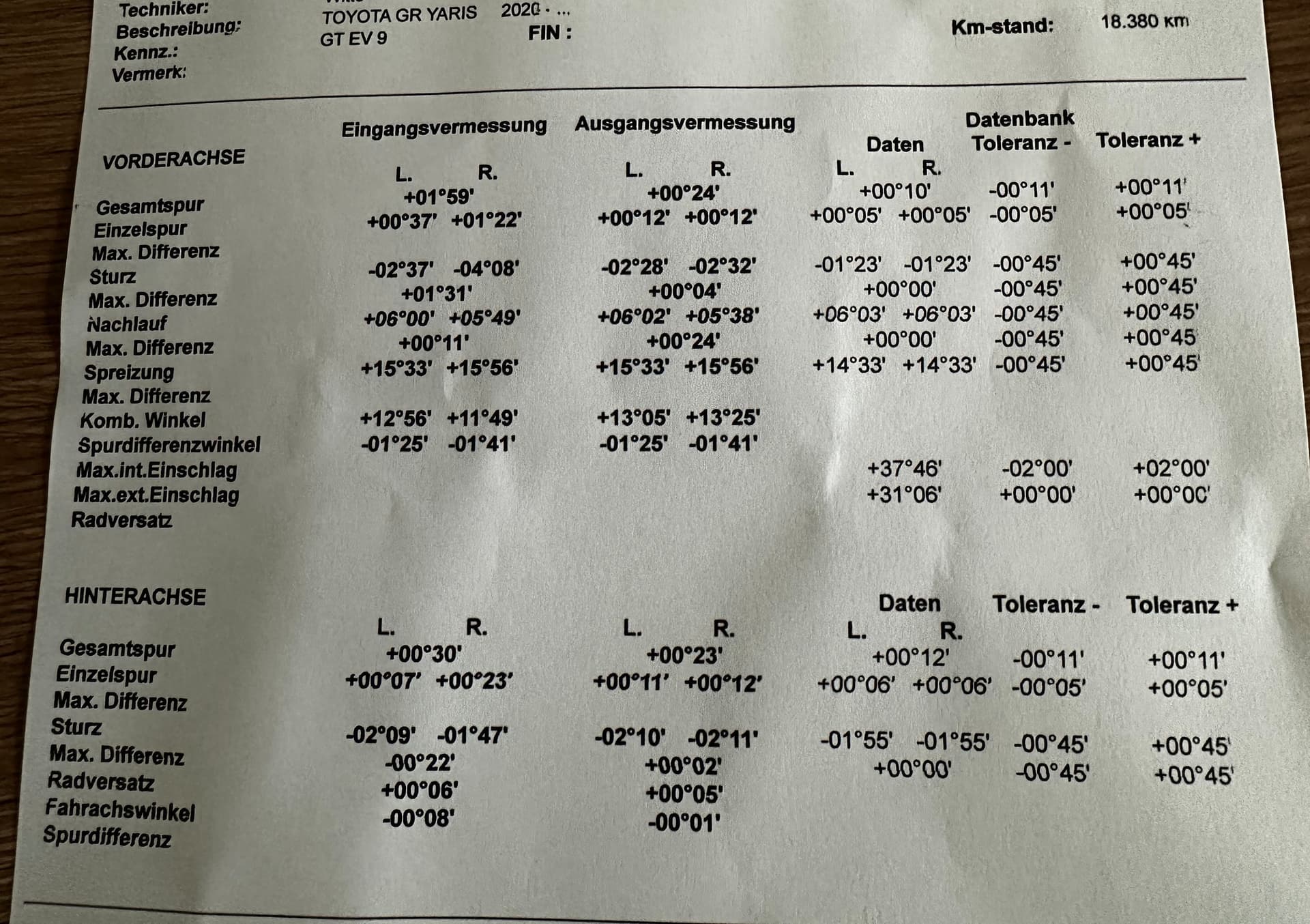

Ja ist gewollt. Dachte ich komme an der VA auf min -3 Grad mit den Sturzschrauben, aber mehr ging nicht. Also haben wir es vorerst so belassen und praktisch nur Spur korrigiert / angepasst.
Nun mal testen, wie es sich gegenüber Org verhält auf der Strecke. Rad/Reifen Kombi bleibt vorerst unverändert (Org mit PS4).
Nächster Step wird Anpassung der Bremse werden. Stahlflex auf mass, spez Bremsbeläge und Bremsflüssigkeit.
Aber vorne Vorspur verschlechtert doch das Einlenken massiv? Ich hätte vorne die selben Werte aber negativ → Nachspur.

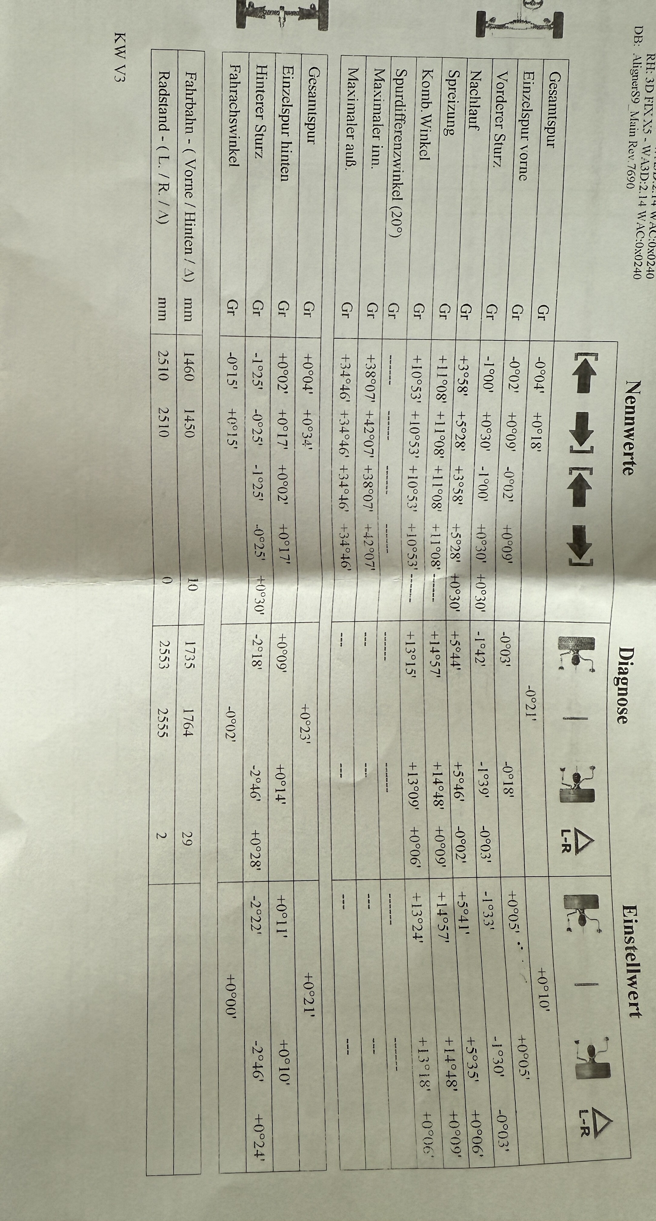

ich habe jetzt seit 2 Wochen ein KW V3 verbaut. An sich bin ich mit dem Fahrwerk auch super zufrieden. Nur habe ich mich nach dem Einbau ein bisschen mit den Spur- und Sturzwerten beschäftigt und bin nicht sicher ob das so passt, wie es die Werkstatt eingestellt hat.
Gerade bei der VA lese ich oft, dass die Leute sehr viel mehr negativen Sturz fahren, als bei mir gerade eingestellt ist. An der HA meist etwas weniger negativen Sturz.
Ich habe vor vielleicht 3 oder 4 mal im Jahr einen Trackday und/oder Fahrtrainings mitzumachen. Ansonsten bin ich sportlicher Landstraßen-Heizer.
Meint ihr an den Werten sollte etwas geändert werden dafür? Gerade
Danke für eure Hilfe!
Minimale vorspur sollte schon sein vorne und hinten, ansonsten wird er im Geradeauslauf sehr nervös und läuft der kleinsten Rille hinterher.
Manch einer geht auch auf 0 oder ganz knapp drunter, das hängt dann aber ganz stark von Fahrzeug und den Gelenken in den Achsen ab.
Pauschal gesprochen bekommen die Achsen wenn sie nicht gerade komplett uniball gelagert sind, beim beschleunigen mehr und beim bremsen weniger vorspur. Das bedeutet dass ein Fahrzeug das vorne 0 vorspur oder sogar nachspur hat beim anbremsen nervöser wird als beim beschleunigen zb.
Ob man das möchte, weiß ich nicht. Das muss jeder für sich wissen.
Wurden denn auch Sturz Korrektur Schrauben verbaut?
Wenn nein, kann man beim GRY nichts anderes einstellen, das ist von Werk aus nicht vorgesehen.

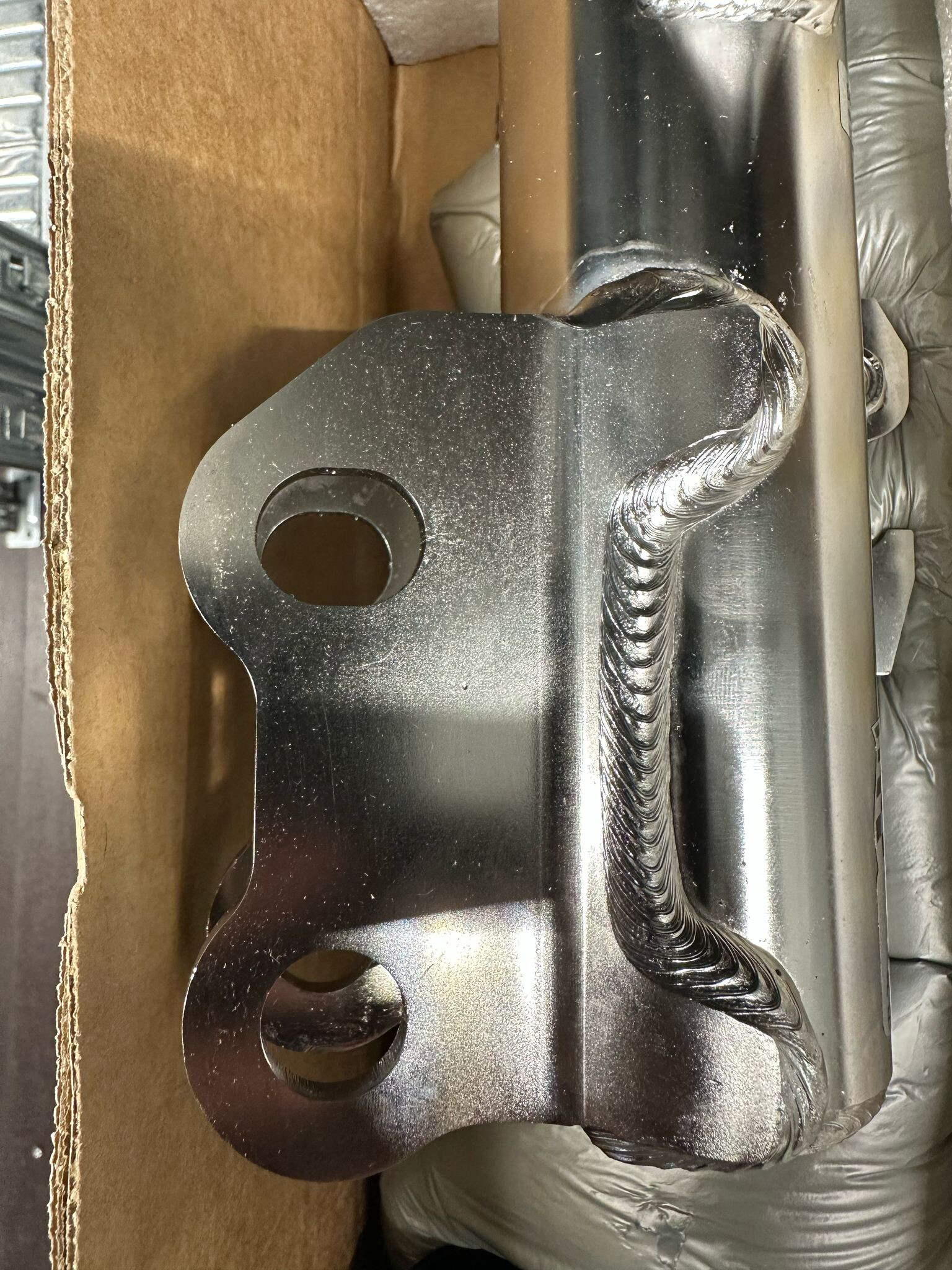

Wobei es sein kann dass das v3 Fahrwerk vorne Langlöcher für den Sturz hat. Das kann dir aber nur jemand sagen der schon eins live gesehen hat.
Schau nicht so auf die Werte die veröffentlicht werden. Wenn du im Regen auch eine stabile Vorderachse willst würde ich es sein lassen.
Mach dir ein Protokoll, was dir gefällt und was nicht und aufgrund dessen erstell dir ein Setup.
Wegen 4 bis 5 Tagen auf der Rennnstrecke würde ich kein Fass aufmachen, Linien fahren und an der Genauigkeit arbeiten ist meine Meinung.
Ja hat vorne Langlöcher.

Das die Werte so in Ordnung sind - für mein Fahrprofil - beruhigt mich. Ich hatte die Sorge, dass die ca -2.4 an der HA schon etwas mehr als nur „ein wenig“ too much sind.
Sturzschrauben wurden noch nicht verbaut. Kommen dann aber definitiv noch, allein um die Möglichkeit zu haben bei Bedarf doch mal etwas zu ändern.
Ich habe ebenfalls das V3 drin und habe fast die selben Werte, nur vorne minimal mehr negativen Sturz. Für die Landstraße finde ich es so eigentlich gut. Ich hatte kurzzeitig leichte Nachspur und fand das zwar etwas agiler, aber eben auch weniger stabil, gerade beim harten Bremsen. Gerade mit Winterreifen im Regen würde ich das nicht wollen, manche mögen es aber auch. Gerade bei einem Straßenwagen ist es mehr Geschmackssache als ein hartes besser/schlechter.
Spannend finde ich, dass du an der HA ebenfalls so eine Abweichung im Sturz hast, bei mir ist rechts auch deutlich negativer.
Das mit der Abweichung an der HA, habe ich jetzt schon auf ein paar Messprotokollen im Netz gesehen. Aber leider nie mit einer Ursache oder Erklärung.
Zumindest scheint es dann normal zu sein, auch wenn mich interessieren würde warum es so ist.

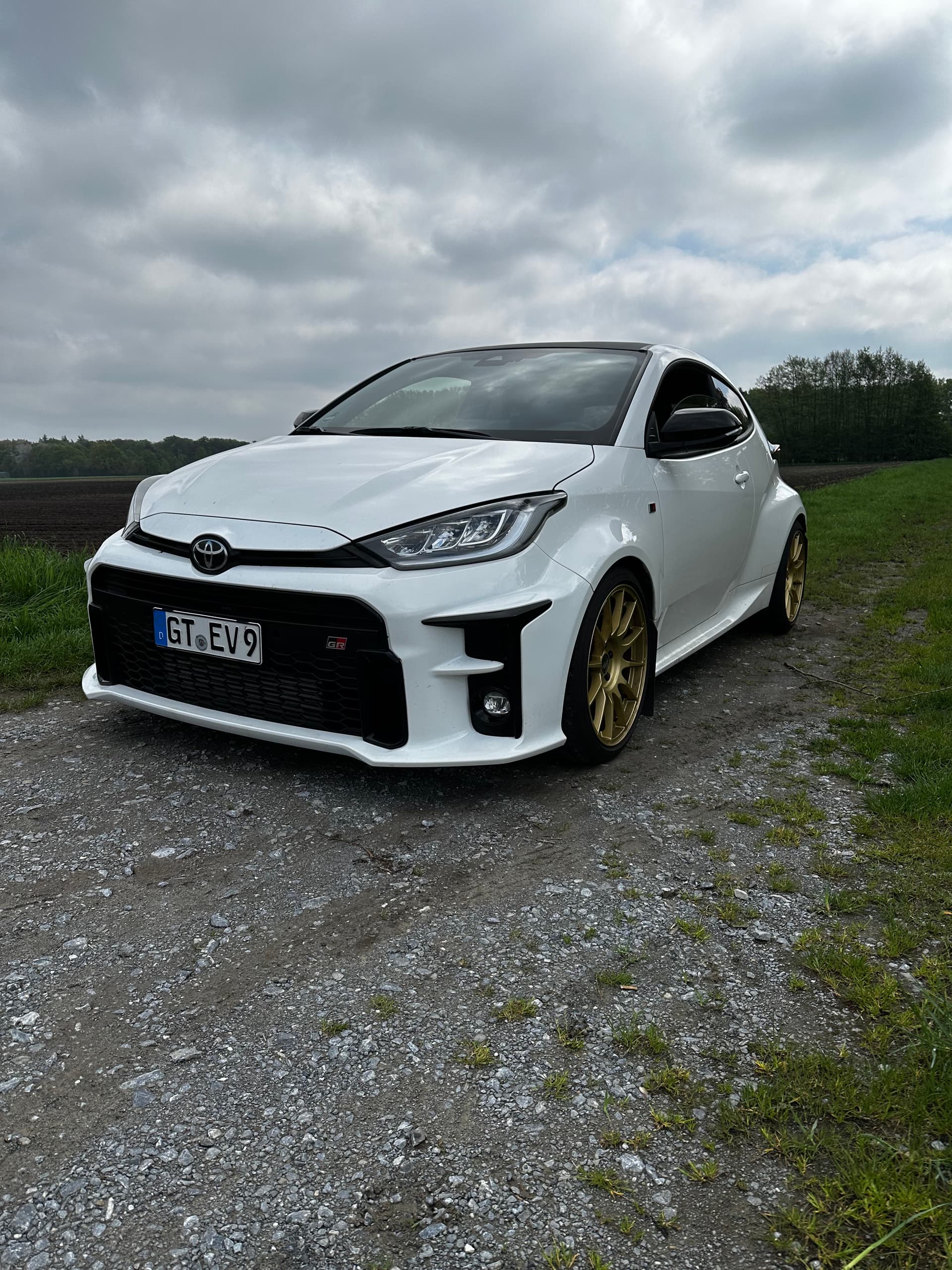

Meiner ist nun auch fertig :grin:
H&R Federn 35mm
ProTrack One 9,5J x 18 ET45 mit 255er
Stahflelx von Fischer
Milltek AGA
Pipercross Ansaugung
Sitztieferlegung von DNA
Selbstgebauten MudFlaps für den TÜV :sweat_smile:
Motor, Getriebe und Diff´s mit frischem Öl von Ravenol
Die Season kann starten :ok_hand: :grinning_face:
Gestern Federn, Felgen und Ansaugung eingetragen bekommen :ok_hand:
Fährt jetzt wie mein alter EVO 9 bis auf die fehlende Leistung, aber da kann man ja was machen :grin:
Bereue den kauf des GR Yaris nicht :ok_hand:
