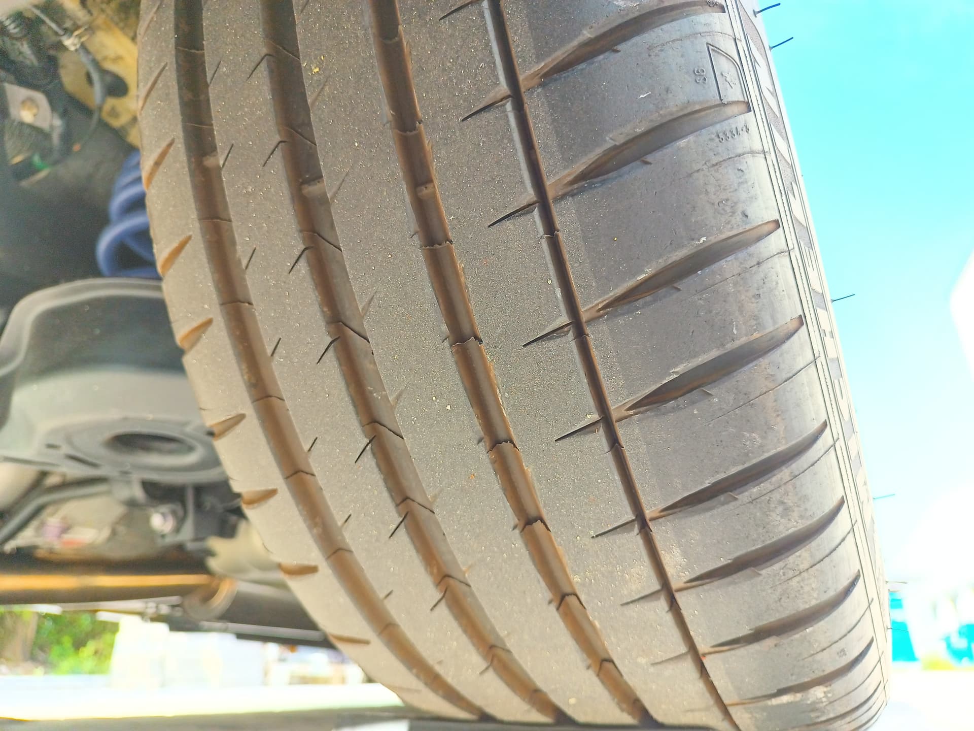

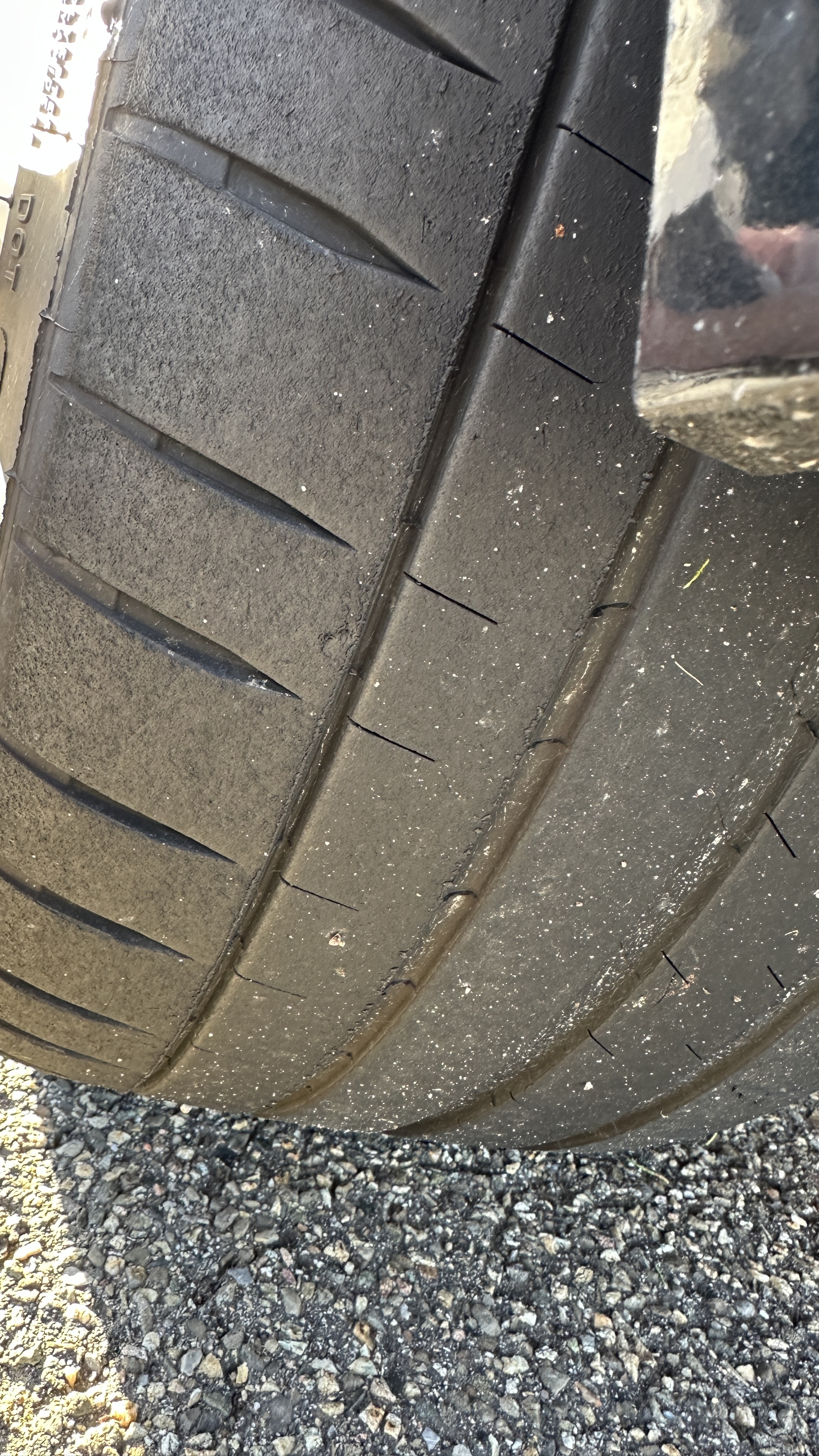

Sturz alleine macht bei 2 Grad noch lange nicht so ein Verschleißbild an das HA

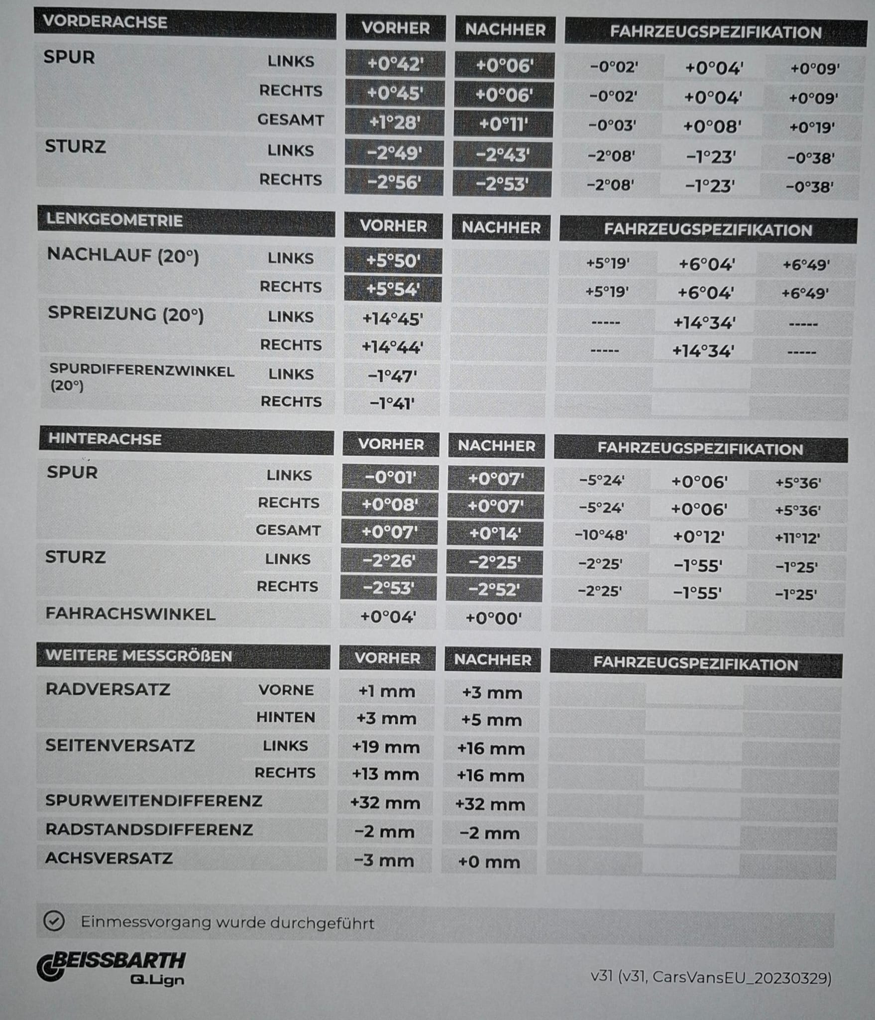

Weiter oben (bunter Ausdruck) findest du mein Vermessungsprotokoll.

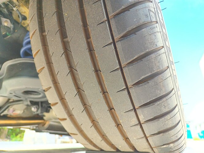

Wenn ich im Stand sehe dass die äußeren Profilblöcke an den hinteren Reifen in der Luft sind, kommt das für mich ganz klar vom Sturz und nicht von der Spur oder
was anderem.
Ich hab hinten -2,4 Grad Sturz und das könnte auch noch etwas mehr sein, vorne ist aktuell aber mit -2 Grad limitiert. Der Reifen ist der Hinterreifen meiner letzten Schwarzwaldrunde. Funktioniert wunderbar.
Habe gerade gesehen dass ich scheinbar doch auch bis ganz außen komme, da meine Fahrten allerdings nicht ausschließlich aus Vollgas Knüppel Touren bestehen, fällt es nicht so auf.
Manchmal muss man sich doch wirklich mal unters Auto legen.
Bin einfach froh dass ich vorerst doch nichts ändern muss :victory_hand:t5::sweat_smile:
Wenn du hinten 2,2 bar kalt hast dann ist das auf betriebtemperatur 2,5-2,8 bar je nach Wetter. Bei so viel druck kann der Reifen ja garnicht mehr richtig aufliegen. Versuch mal kalt 1,9 hinten und 2,1 vorne :winking_face_with_tongue:

Hier mit leichter Verspätung meine Lenkgeo Daten . . . .
H&R Federn mit Sturzschrauben V & H Achse FL Modell
Fährst du absichtlich so viel Sturz, oder lässt der sich trotz Korrekturschrauben nicht geringer einstellen?
