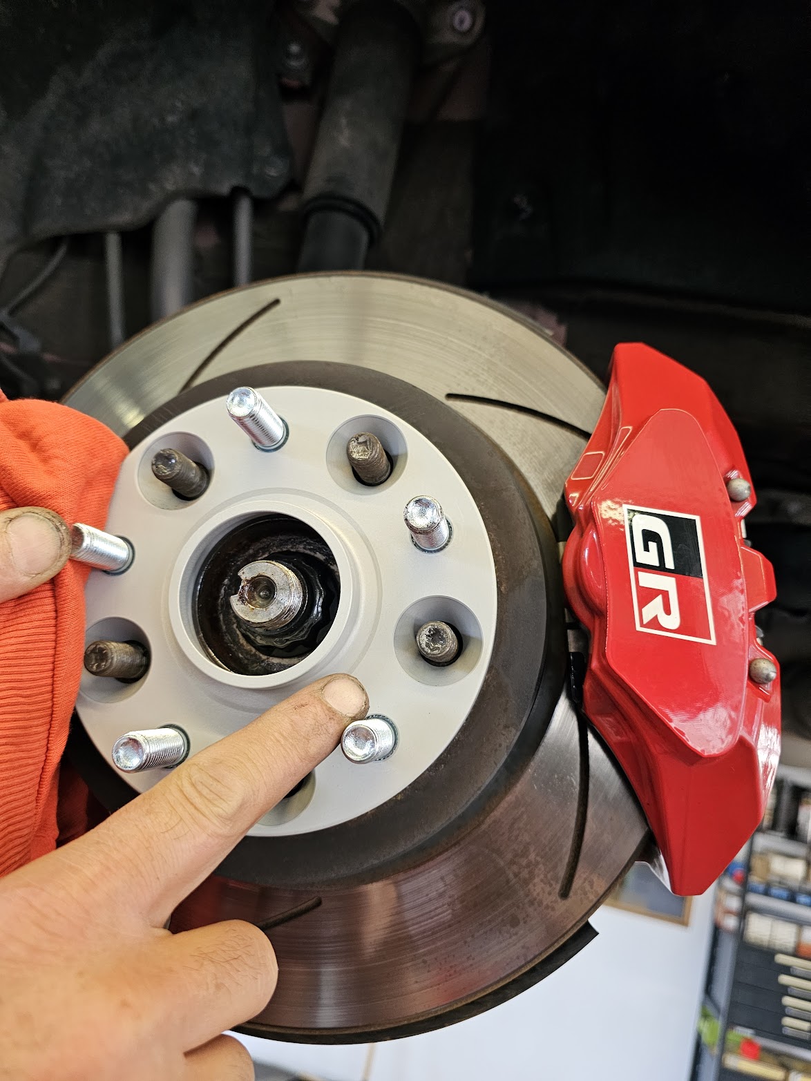

Am GRY gibts keine Stehbolzen. Die Felgen werden mit Radschrauben befestigt.
Ich fahre auch Spurplatten aber keine Tieferlegung.
Mit 20mm Spurplatten bist du auf der sicheren Seite und Tieferlegung bis 35mm sind damit auch kein Problem.
Sicher, dass du gerade nichts verwechselst? Ich bin extra in die Abstellkammer um auf Nummer sicher zu gehen, meine Serienfelgen haben Radmuttern und entsprechend das Auto Stehbolzen.
Hier mal der „Fotobweis“ … von so einem System mit den Stehbolzen und Spurplatten welche eben auch über solche verfügen …
:man_facepalming: Natürlich mein Fehler. Dabei hab ich doch erst die Sommerräder aufgezogen. Ich werde alt :scream:
