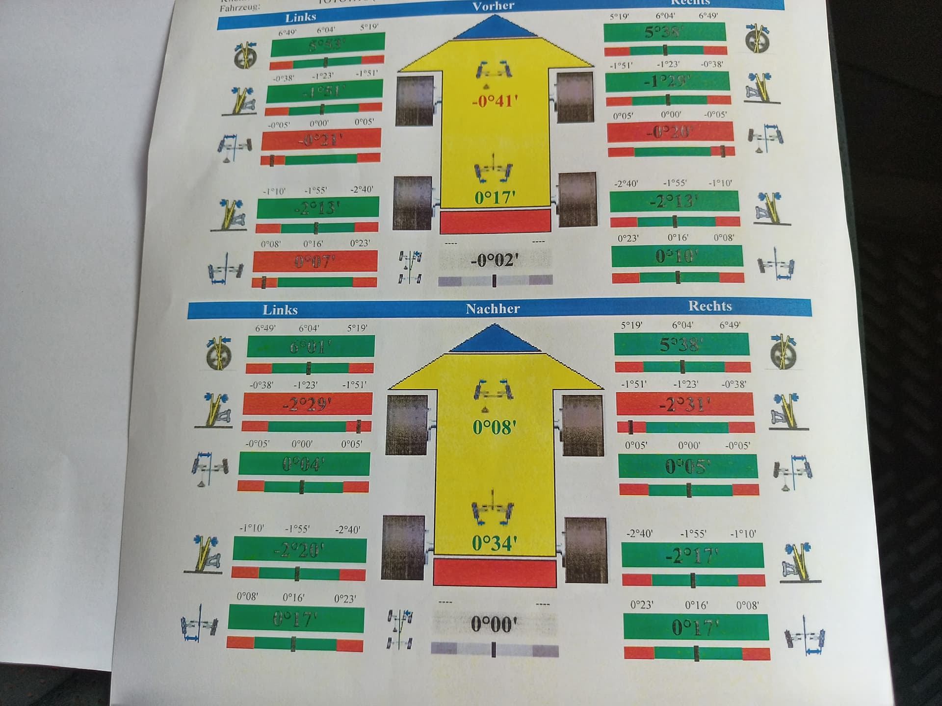

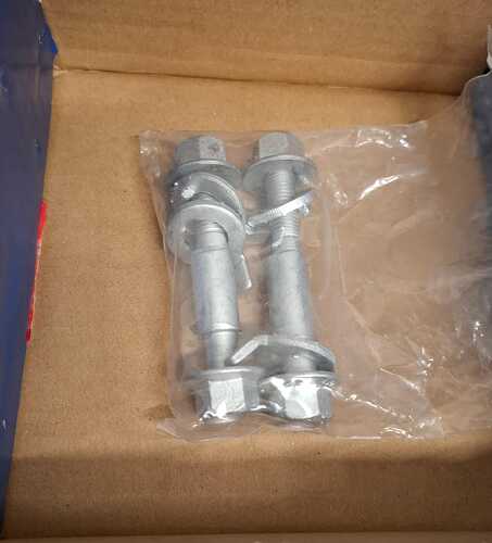

Hier mein Vermessungsprotokoll von gestern, Veränderungen am Fahrzeug: h&r Federn und Powerflex Sturz Korrektur Schrauben für vorne und hinten.
Laut Mechaniker kann in der Kombination nicht weniger Sturz auf der Hinterachse eingestellt werden, daher wurde der Sturz an der Vorderachse entsprechend angepasst, damit nicht hinten mehr als vorn ist.
Die Werte sind angeblich aus eigener praktischer Rennstall Erfahrung, ich habe als Einsatzgebiet Landstraße und Odenwälder Straßen angegeben.
Wieso kann hinten nicht weniger eingestellt werden mit den Sturzschrauben?
Durch die laut Mechaniker „starke“ Tieferlegung, da reagiert die Achse durch ihre Bauweise empfindlich drauf, die Obere Strebe ist dann einfach zu kurz.
Ist auch glaubhaft, sieht man an der Eingangsmessung. Ich hatte die Schrauben so eingebaut und eingestellt dass so wenig Sturz wie möglich da war (maximal raus) und die Werte haben sich kaum verändert nach dem einstellen.
Hatte gehofft dass sich noch eine kleine Sturz Minderung durch das einstellen der Spur ergibt, da der untere Querlenker so schräg angesetzt ist dass sich beim Einstellen wohl Spur und Sturz parallel verändern.
War leider nicht der Fall.

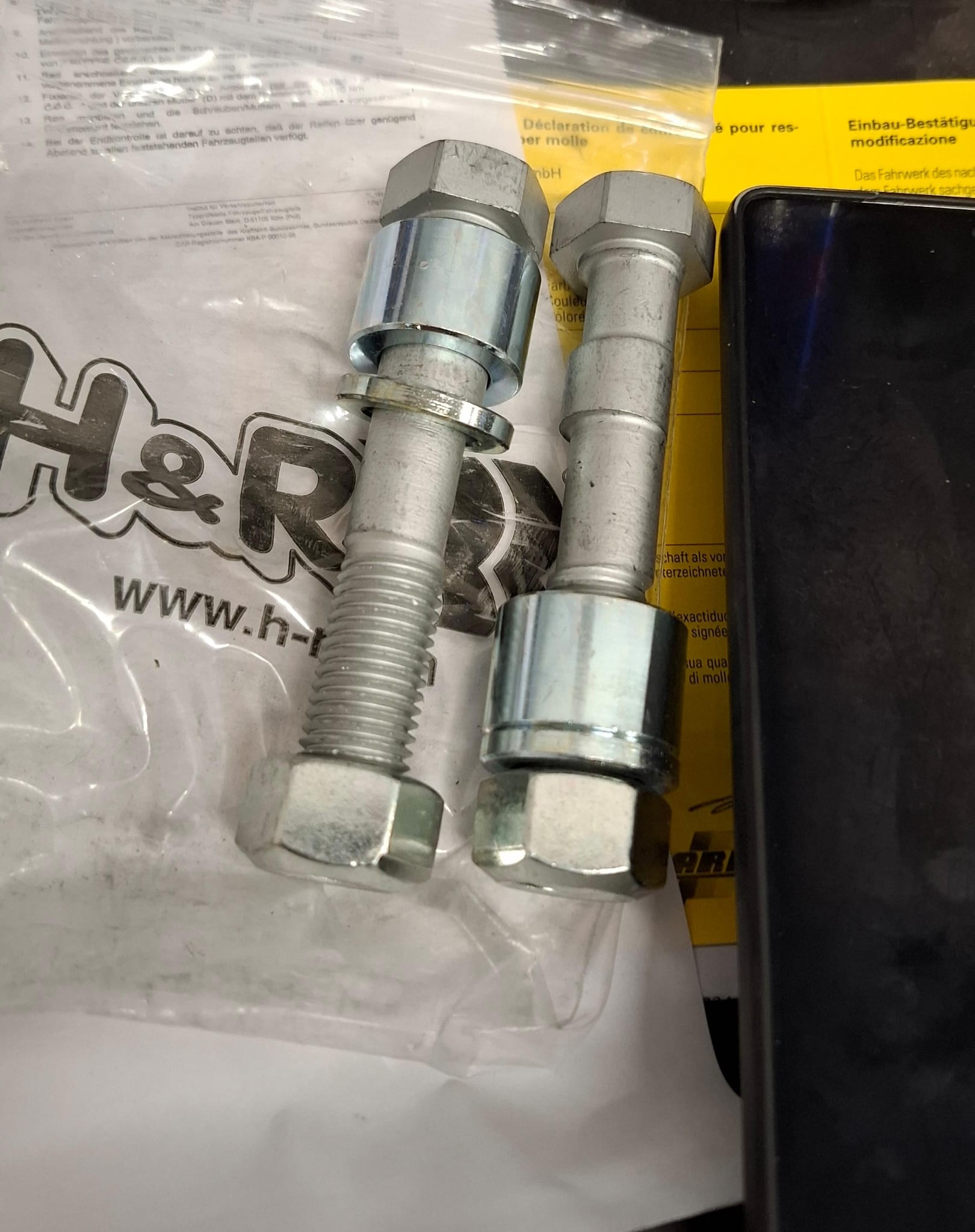

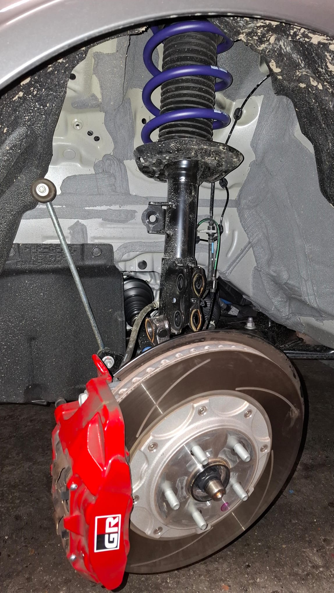

Nun hat mein kleiner Japs seine H&R Federn inkl Sturzschrauben V&H erhalten. Lenkgeo wird bei nächster Gelegenheit eingestellt. Vorläufig gab es nur eine grobe Einstellung. Die Sturzschrauben wurden auf max Sturz eingestellt, fährt sich aber für meine Wahrnehmung bereits ruhiger, weniger hibbelig . . . Ist gefühlt auch nicht härter geworden.

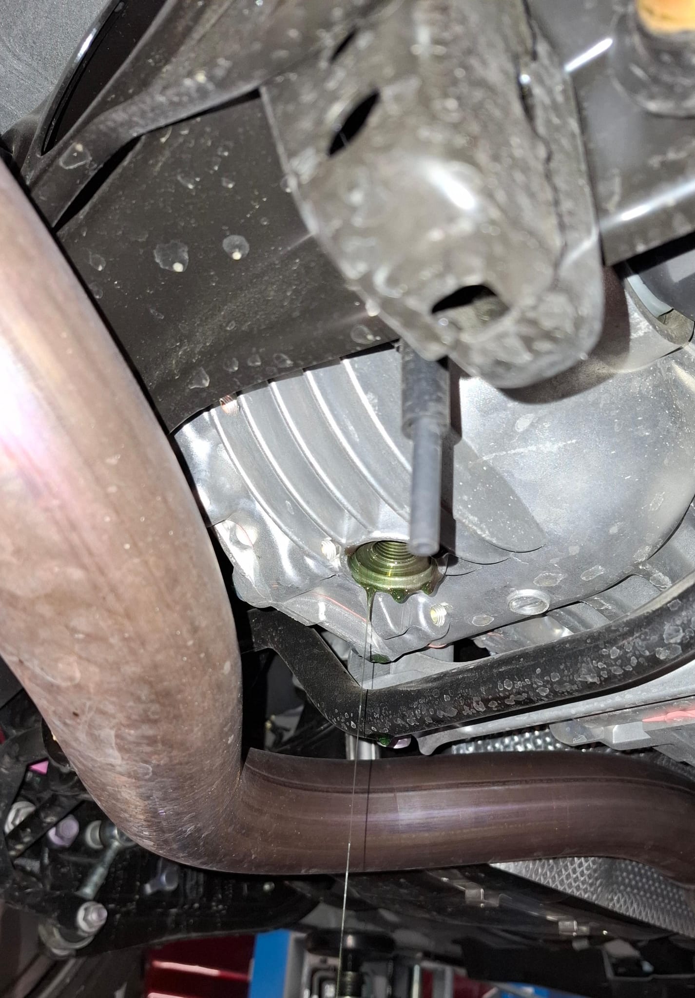

Gleichzeitig wurden noch beide Diff und das Mot Öl mit Filter ersetzt. Beim Ablassen vorderes Diff und beim Mot Öl waren nur minimal Metallabrieb an der Schraube und das Öl praktisch nicht verfärbt. Beim hinteren Diff sah das ganze schon anders aus, Öl sehr dunkel und einiges an Abrieb an der Schraube, Also füllten wir das Diff auf, kurz drehen lassen und wieder abgelassen. Einfache Spülung . . . . Leider hab ich das Bild voreilig gelöscht :face_with_diagonal_mouth:
KM Stand 3500, 1 Trackday in Italien Fraciacorta und sonst sportliche Landstrasse.
Das angeheftete ist nach der Spülung.

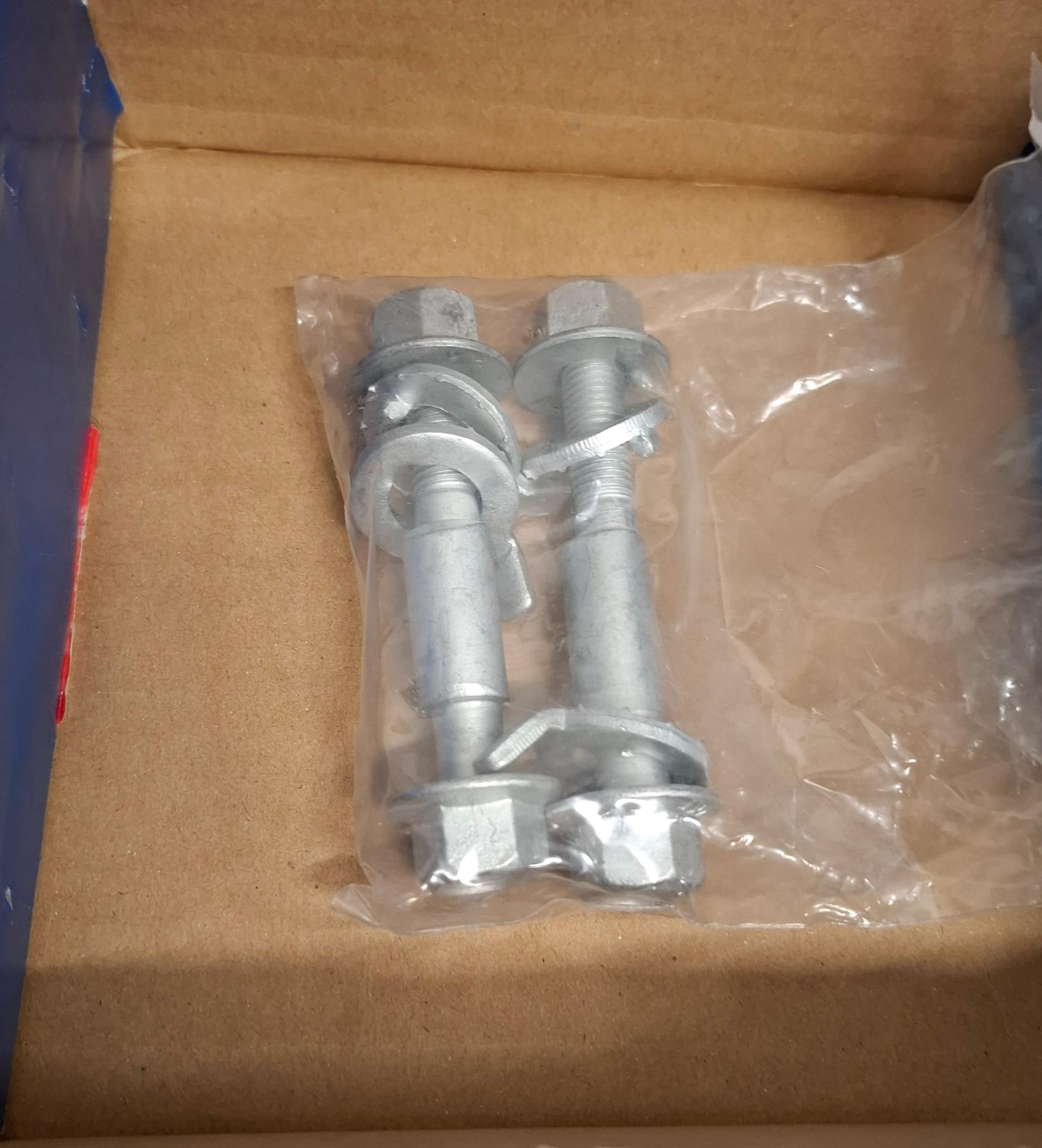

Wie ist das eigentlich an der HA, hat der obere Querlenker ein Gummilager in den die Verstellschrauben kommen? Ich hab leider keine richtige Möglichkeit selber zu schrauben aber möchte ungern wegen zwei Schrauben zu einer Werkstatt. Bei Gummilagern müsste ich mir dann überlegen wie ich die Achse auf dem Wagenheber auf Fahrhöhe zum Festziehen bekomme…
Sind das die ominösen 500€ schrauben?
Wünsche dir viel Spaß mit den h&r Federn, ich werde mit jedem Kilometer zufriedener seit der Achsvermessung.
Ich kann mich beim besten Willen nicht erinnern was da für Buchsen verbaut sind… Ich hatte meinen GRY übergangsweise zum fest ziehen der Achsteile auf mehreren Waschbeton Platten stehen, so dass ich von innen an die Schrauben ran gekommen bin.
Vielleicht bekommst Du das mit Auffahr Rampen hin, die Schrauben würde ich vorher mit einem Wagenheber tauschen und nur lauwarm andrehen.
