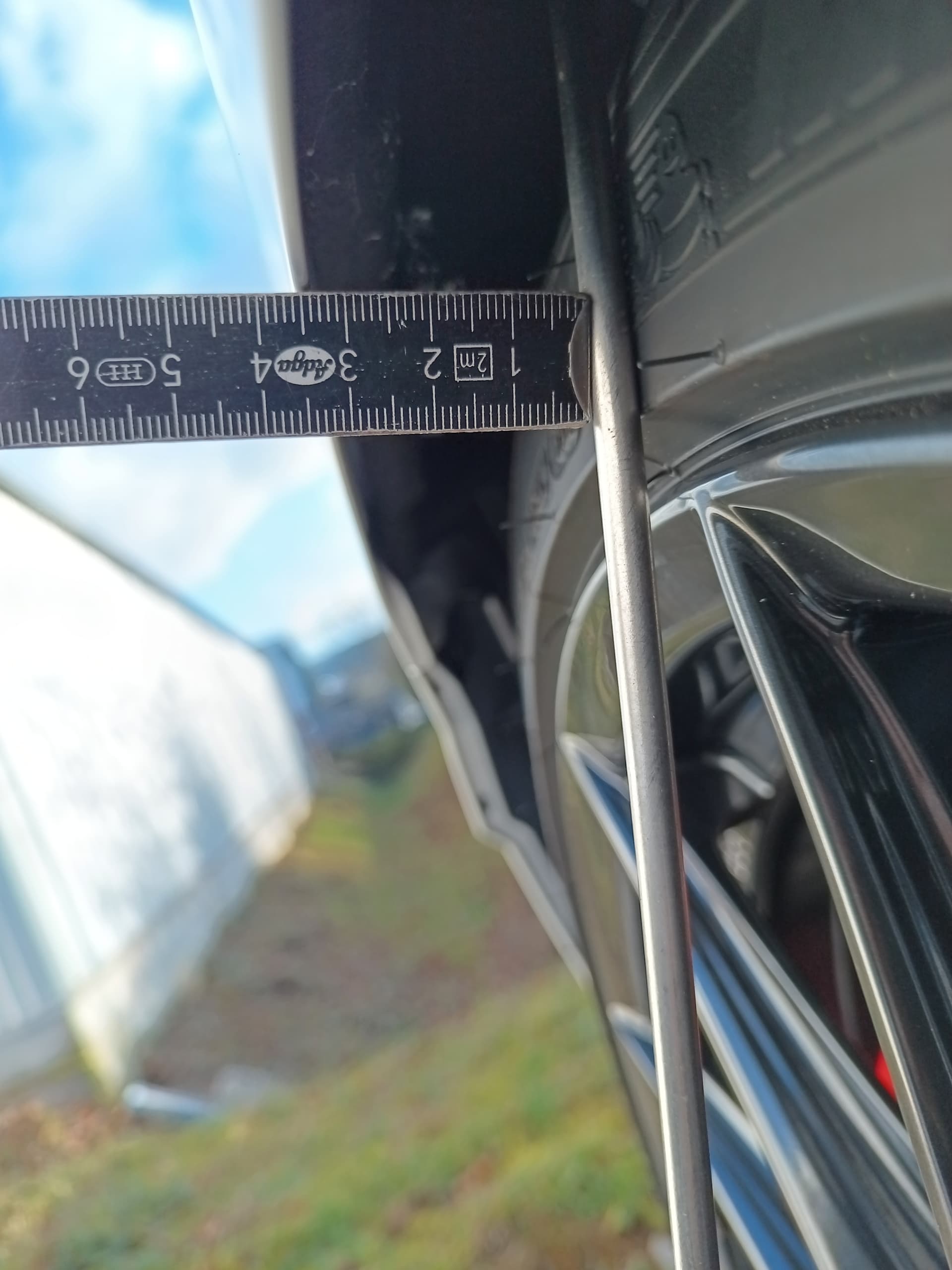

Als Ausgangspunkt für Tieferlegungen und eventuelle Verbreiterungen der Spur habe ich heute mal an meinem noch serienmäßigen GRY Maß genommen, mit ausgebauten Federn und ohne Stabi.
Was ihr auf den Bildern seht, ist die Ausgangssituation in voll eingefedertem Zustand, in der Mitte der Radläufe gemessen (Mitte des Rades).
Der Rundstab hat 6mm Durchmesser und stellt die gesetzlich vorgeschriebene mindest freigängigkeit zu anderen Teilen im Bezug zu Reifen und Felge dar.
Vorderachse:
Hinterachse:
Der Rundstab auf der Reifenflanke zeigt euch an wie viel breiter ihr gehen könnt im Bezug auf die freigängigkeit des Reifens und der senkrechte Rundstab zeigt euch zusammen mit den 6mm vom Rundstab wie viel Unterstand die äußerste Kante zum Kotflügel hat.
Wenn du das Fahrwerk einstellst und bisschen mehr Sturz auf die Vorderachse gibst hast du gleich noch ein paar mm mehr Luft.
Das wollte und werde ich vorne auch machen, nur waren heute die Schrauben dafür immer noch nicht eingetroffen.
Das sollte hier jetzt für alle die worst case serien situation aufzeigen.
