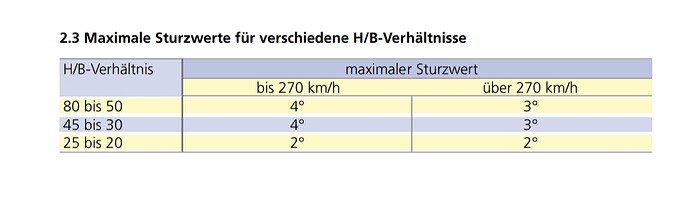

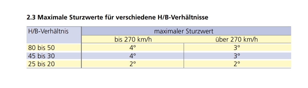

Michelin ist also nicht das Problem. Und die Seriensturzvorgaben hören tatsächlich hinten bei -2° auf, zumindest laut HKS. Also bleibt die Frage, ist damit jede Tieferlegung nur mit Sturzkorrekturschrauben legal? Das sprengt sicher viele Eintragungen, gut zu wissen. Und was passiert bei Beladung? Zählt hier nur der Zustand mit Leergewicht?

Hier die Rückmeldung von TRC-Tuning: Beim Toyota GR Yaris ist an der Vorderachse für Straßenfahrzeuge eine Werksseitige Einstellung bis maximal -2°0.8" von Toyota vorgegeben.
Der Sturz kann mit den Einstellschrauben bei Bedarf erhöht werden, was aber ein Motorsportsetup bedeutet, für diesen Verwendungszweck sind die Einstellschrauben auch bestimmt.
Klingt gut… aber vermutlich wieder ohne Zulassungsmöglichkeit, oder?
Da brauchst Du nichts zulassen! Du gehst ja nicht auf -4, sondern auf unter 3.
