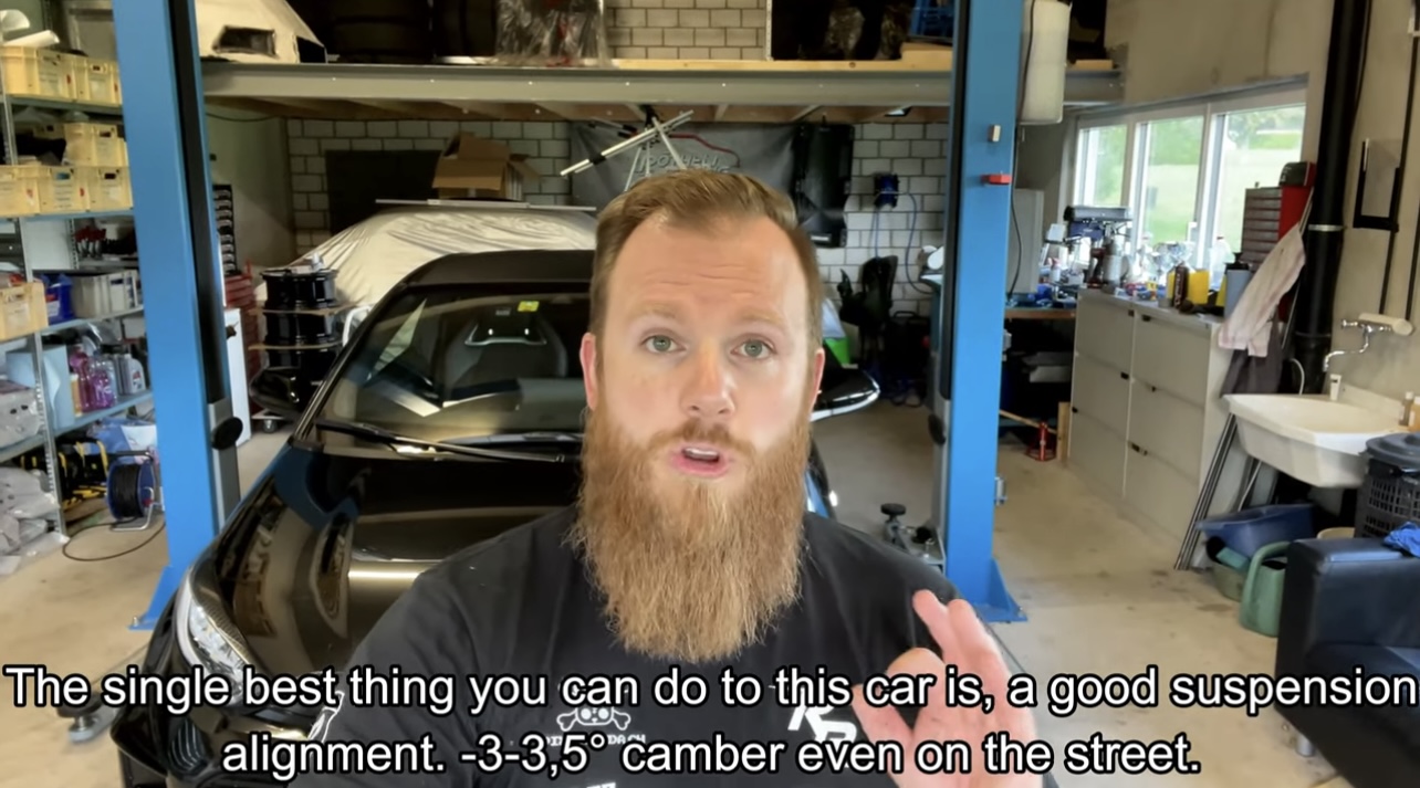

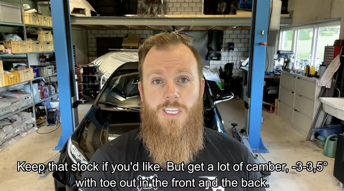

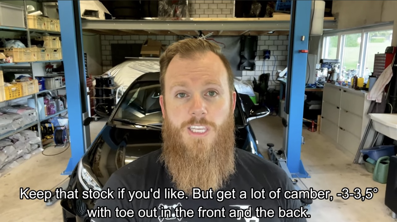

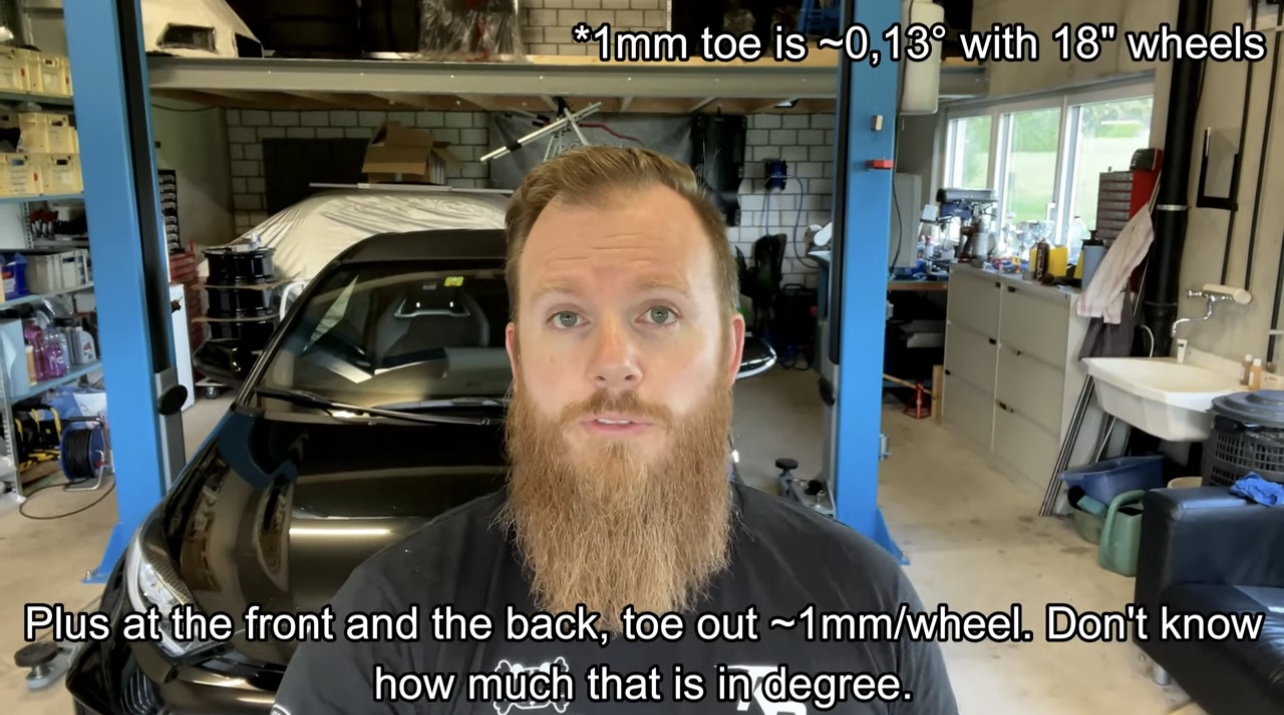

Ich hab auf der H&R Website noch andere Aftermarket-Fahrwerksteile gefunden. Leider kenn ich mich damit nicht so richtig aus. Daher die Frage: Gibt es über solche Zusatzteile eine Möglichkeit die Geometrie (u.a. Vorspur) des Originalfahrwerks (TÜV-konform) anzupassen? Ich würde gerne vorne und hinten Sturz bzw Toe-Out (nach Rötheli Empfehlung für Straßennutzung) eingestellt haben.
Das original GR Yaris Fahrwerk bietet schon sehr viele Einstellmöglichkeiten, die die meisten „Standard“-Einstellfirmen überfordert. Dazu kommen jede Menge Fahrwerkskomponenten diverser Tuningfirmen.
@SaboMen1 : Hast du die Liste mit den empfohlenen Einstellungen von Rötheli? Kanst du die hier teilen?
Wie lautet den die „Rötheli Empfehlung“ für die Straße?
Kannst du uns die verraten?
@De-Lo1 @Alpenbert
Hier ist das Video dazu, startet an der passenden Stelle:

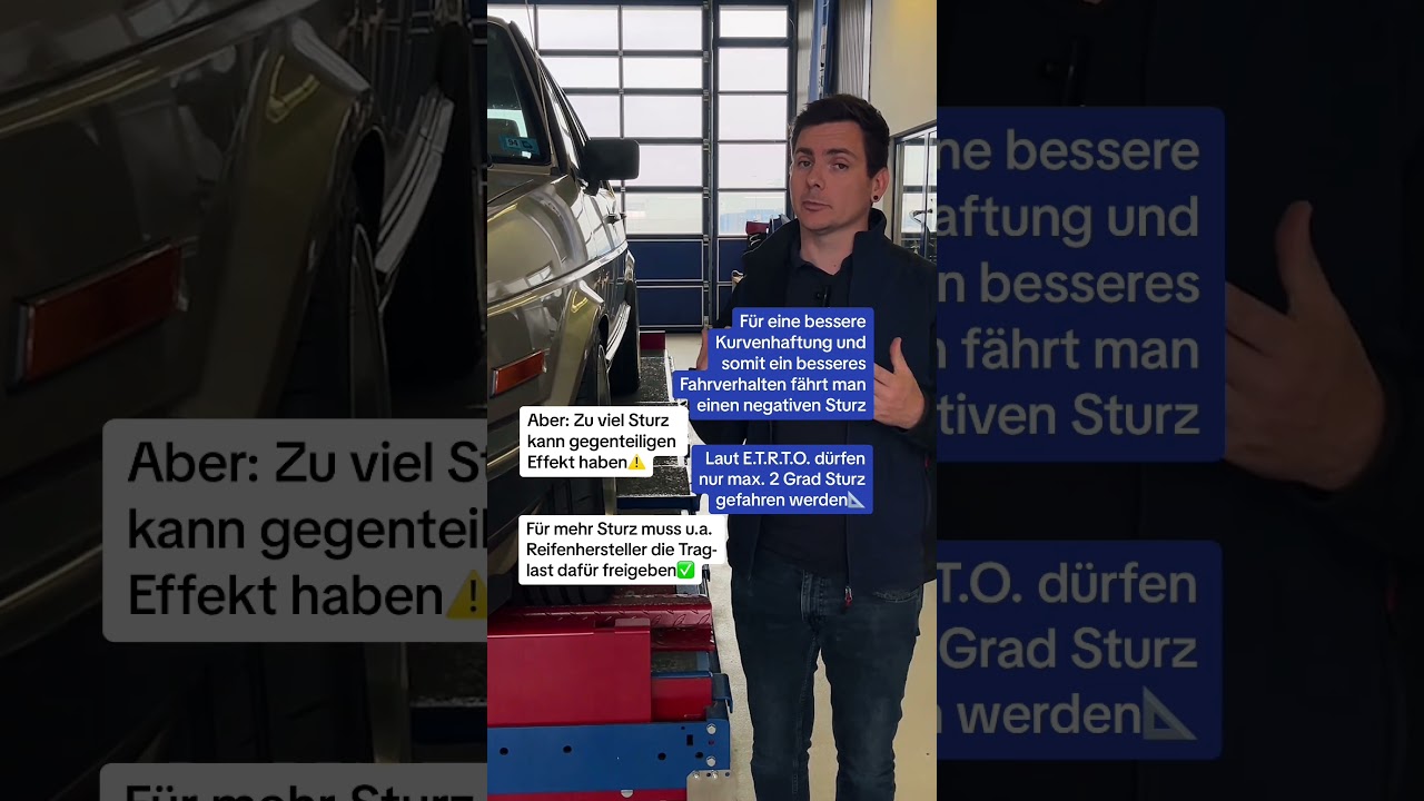

Denkt aber daran dass die Traglast von Straßen Reifen von den Herstellern nur bis zu einem Sturz von 2° gewährleistet wird.
Passend dazu dieses Video vom TÜV:
Man kann bis zu -2° Sturz ohne weitere Prüfungen fahren.
Wenn man mehr fahren möchte, muss:
  • Der Reifenhersteller die Traglast für die höheren Sturzwerte freigeben
  • Ein Fahrversuch durchgeführt werden bzgl. einer Unter- und Übersteuerung des Fahrverhaltens

Und was passiert wenn die Fahrzeuge von Wert mit >=2° kommen? Das wäre an der HA beim Yaris spannend, die Diskussion hatte ich hier auch schon, dass es durchaus Serienfahrzeuge gibt die dank Abweichung von Werk mehr haben, spätestens mit Beladung. Wäre gut zu wissen ob das eine Art Generalfreigabe ist oder eigentlich illegal.
Oder haben evtl der 4s und andere Reifen die Freigabe?
