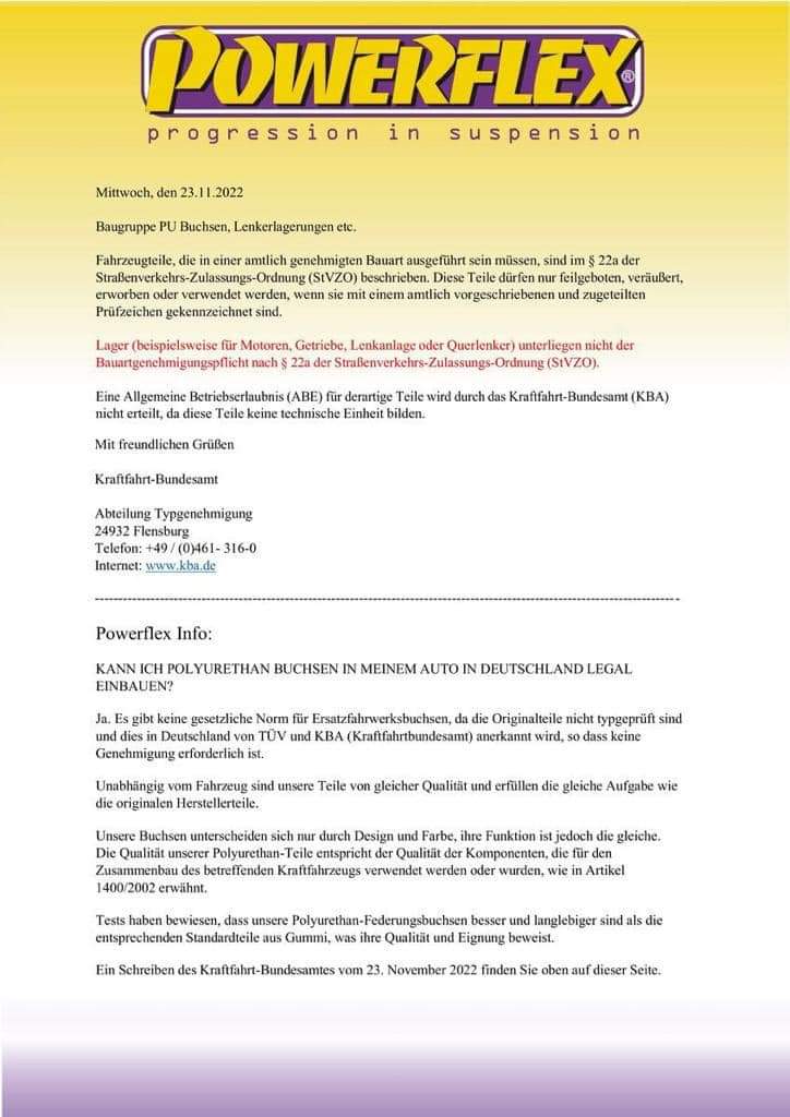

… aber keine Gewähr was der Herr Wachtmeister oder der TÜV in einer Kontrolle dazu sagen würde, oder ob es überhaupt auffallen würde.
