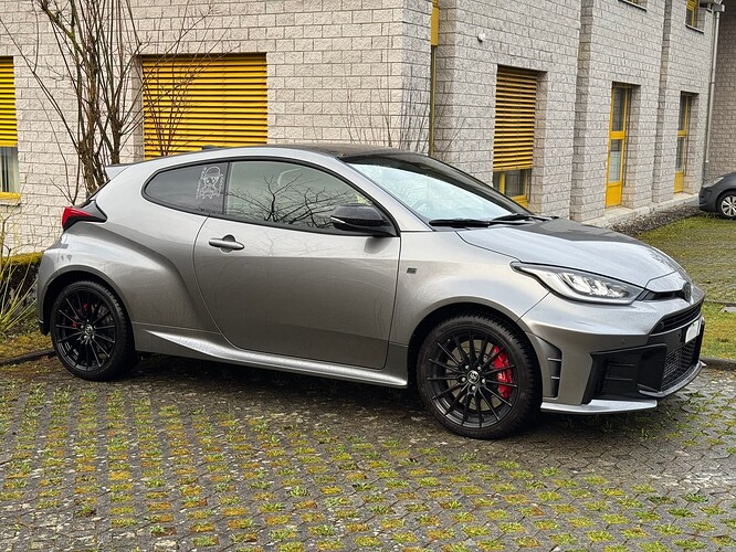

So jetzt hab ich die Sommerfelgen auch mal keramikversiegelt mal schauen ob das was geworden ist. Habe da das Hydro H36 von Ewocar getestet.
Das ist ja ziemlich teures Zeug. Bin gespannt was du sagst.
Ich meine Winterfelgen mit SONAX XTREME Ceramic SprayVersiegelung gemacht. Drei Schichten und ich bin sehr zufrieden damit.
Habs geschenkt bekommen, und ja ich bin auch gespannt ob das was ist.

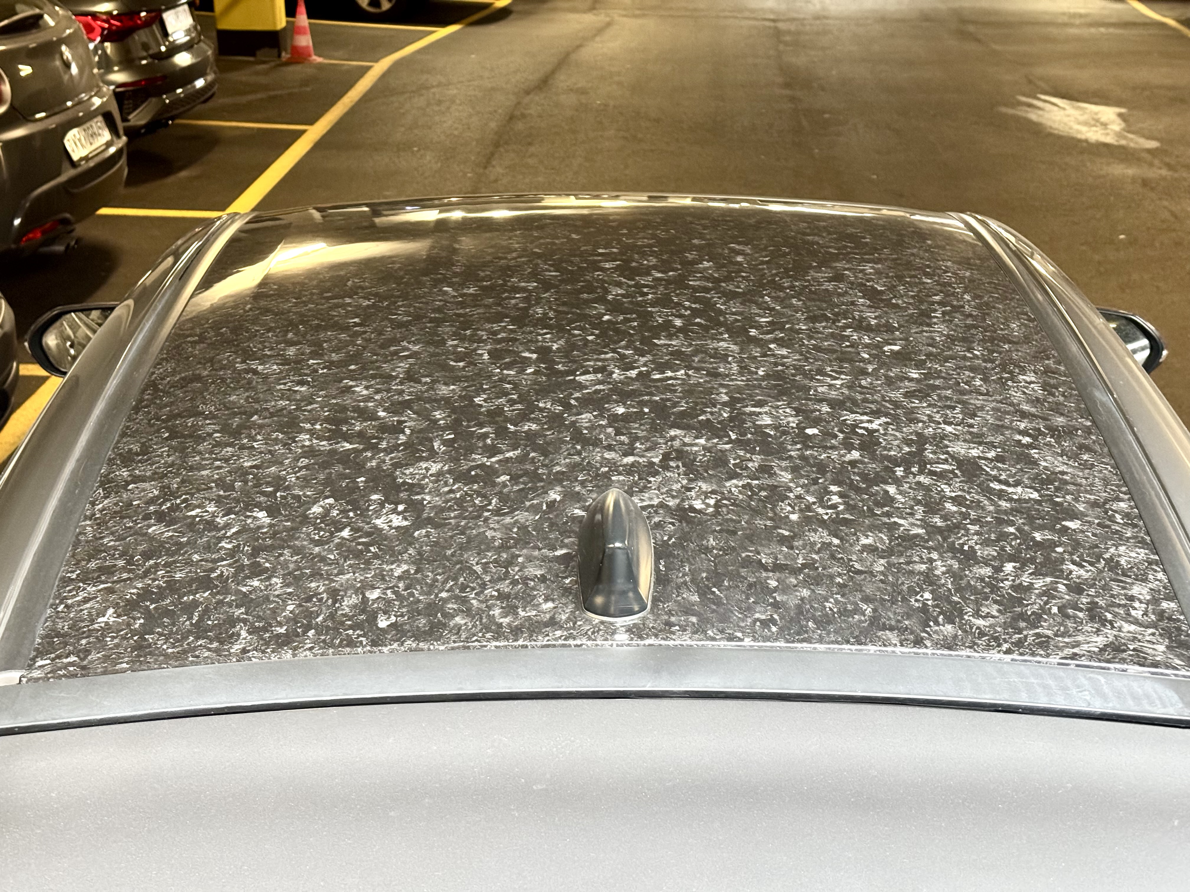

Hier nochmal ein Foto vom Dach.

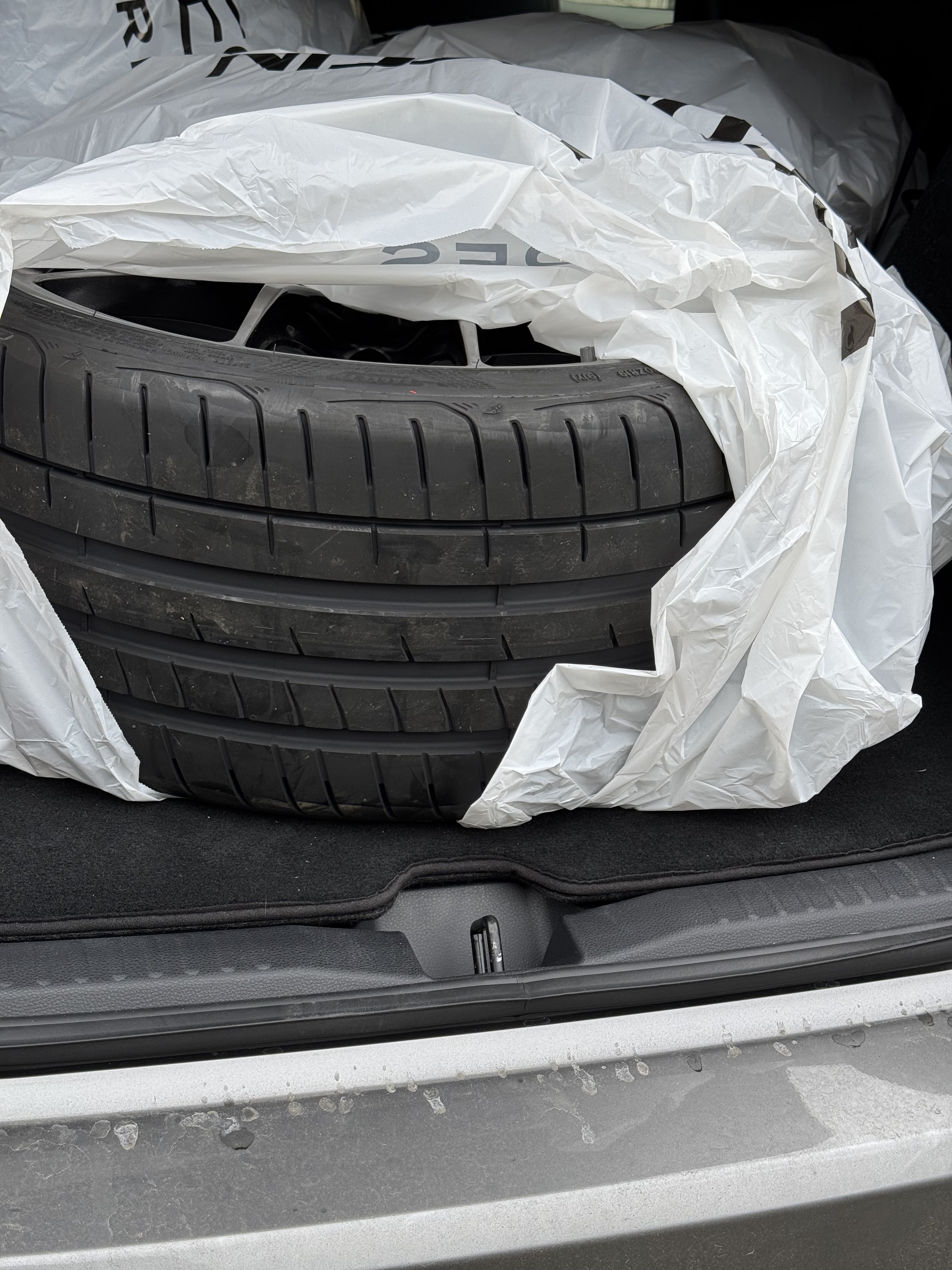

Sommerreifen sind schon mal auf den Felgen montiert. Jetzt heisst es abwarten bis KW liefert.

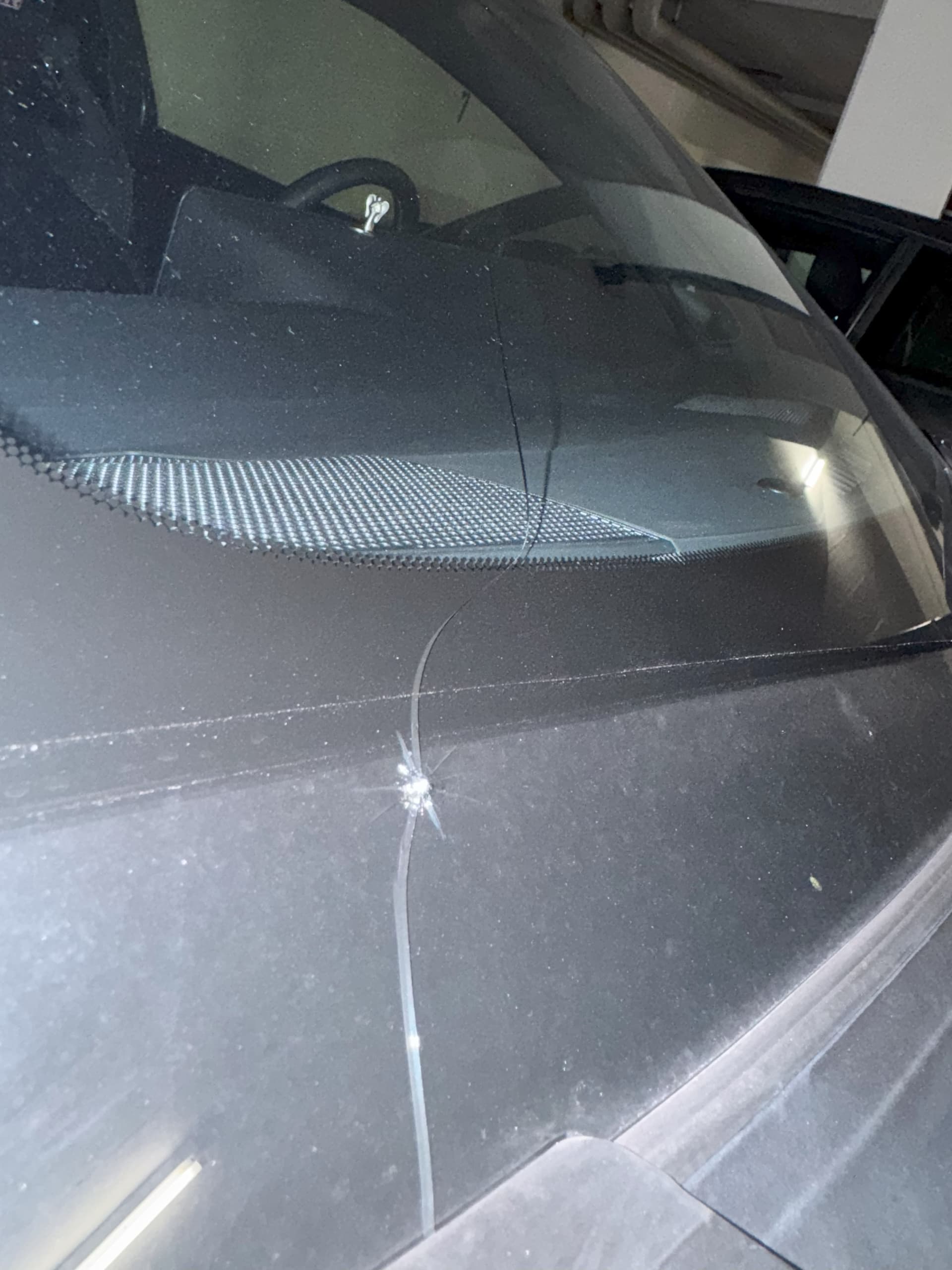

So die Frontscheibe muss jetzt leider schon getauscht werden.
Willkommen im Club :slight_smile:
Ich hoffe du laesst es direkt bei Toyota machen. Mir war das zu heiss bei den Profis von Carglass etc… (herausschneiden beim Carbondach wollt ich keiner 3rd Party ueberlassen)
Ich werde es nicht von Toyota machen lassen, da ich da nicht das Gefühl habe das die wirklich wissen was sie machen beim Scheiben wechseln. Aber ich werde es sehen ob das die richtige Entscheidung war oder nicht. Termin ist erst in 2 Wochen.
Wenn die Scheibe mit einem Draht heraus geschnitten wird, kann man da nicht so viel falsch machen :crossed_fingers:t5:
Ja besser bei jemand machen lassen dessen täglich Brot der Scheibenwechsel ist. Wenn das jemand macht der vielleicht alle halbe Jahr mal ne Scheibe wechselt dann kann es zu Überaschungen kommen im Nachhinein.
Oft bestellen große Werkstätten sogar Glas Firmen ein um es machen zu lassen.
Da mittlerweile in den Scheiben zum Teil elektr. Anschlüsse zum Bsp. Antenne/Heizung verbaut sind kann man gerade mit dem Draht einiges falsch machen.
Da gilt es auch Augen auf beim Scheiben tausch und vor allem nicht zu faul sein Verkleidungen zu demontieren, dann passiert da überhaupt nichts.
Mit dem oszillierenden Messer schneidest du genauso die Kabel kaputt und kannst dazu Scheibenrahmen, Verkleidungen Dach und Lack erheblich beschädigen.
Der Draht zieht sich richtig angewendet zwischen Scheibe und Karosserie durch ohne dass er irgendwo entlang schrammt.

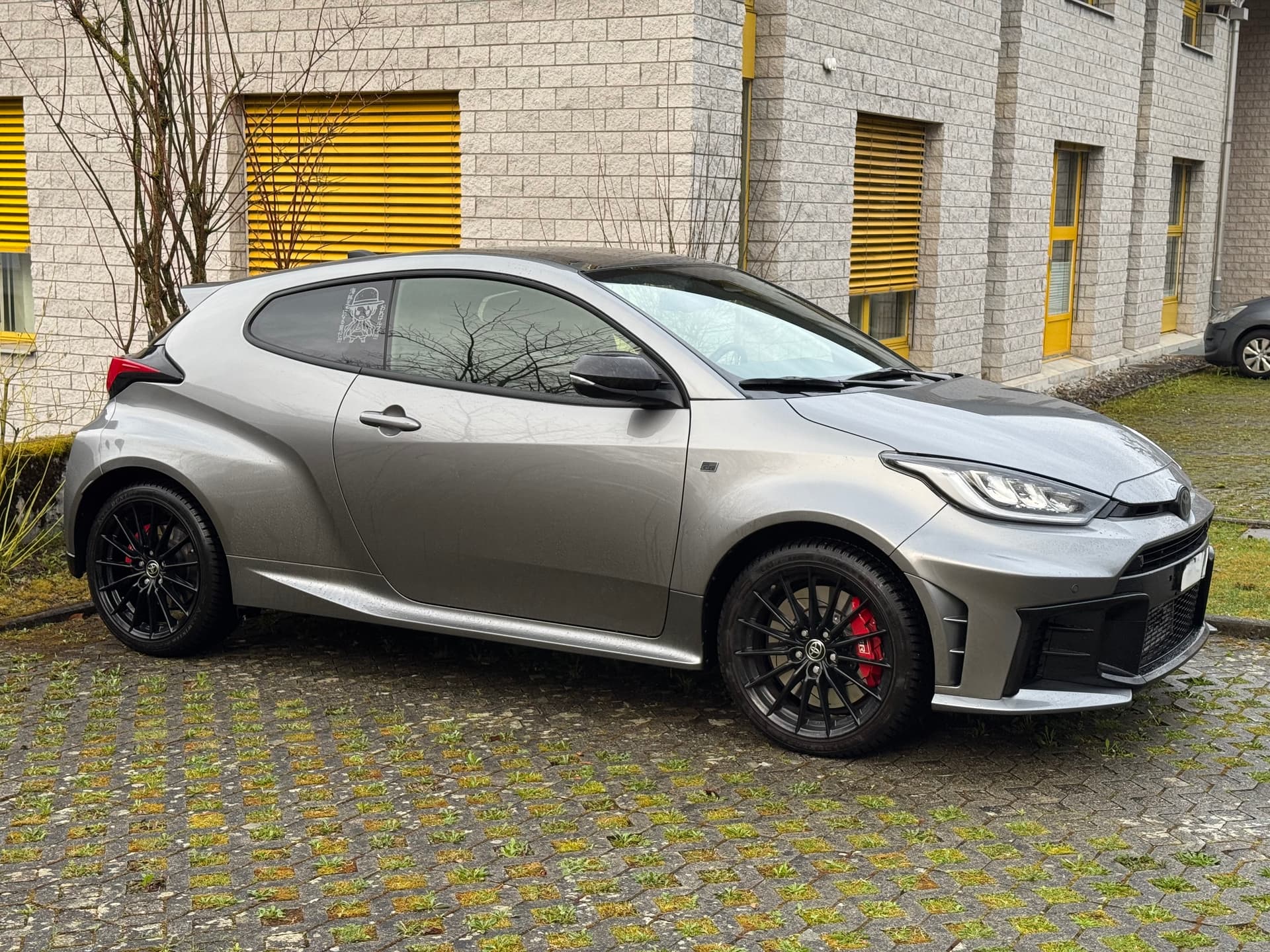

Noch ein Bild vor dem Fahrwerkeinbau.
