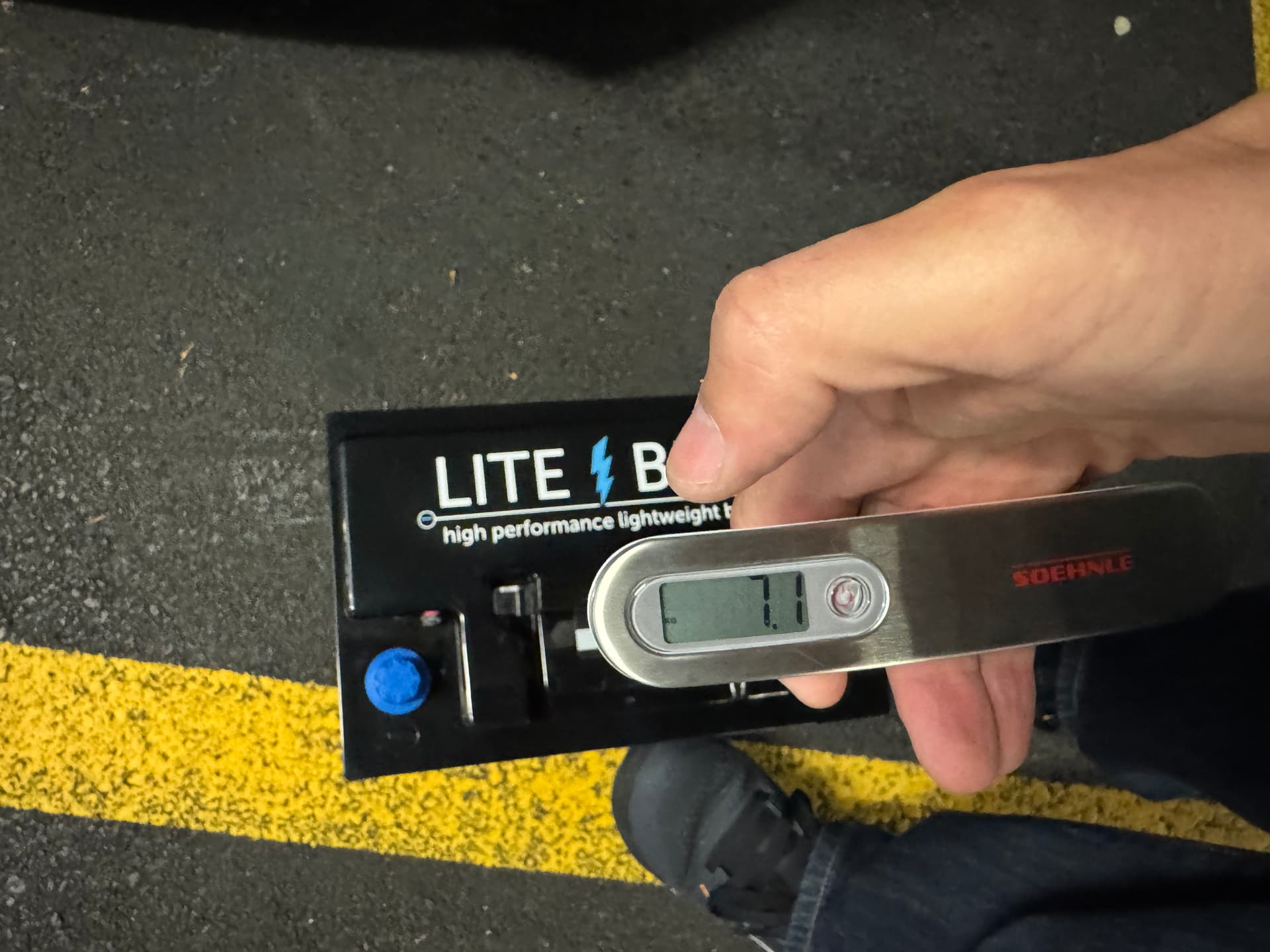

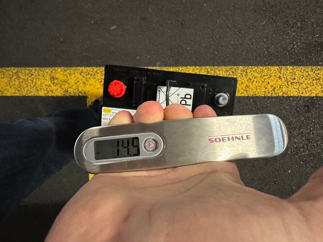

  • Schwerpunkt gesenkt…. :smiling_face_with_sunglasses:
