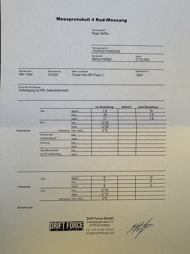

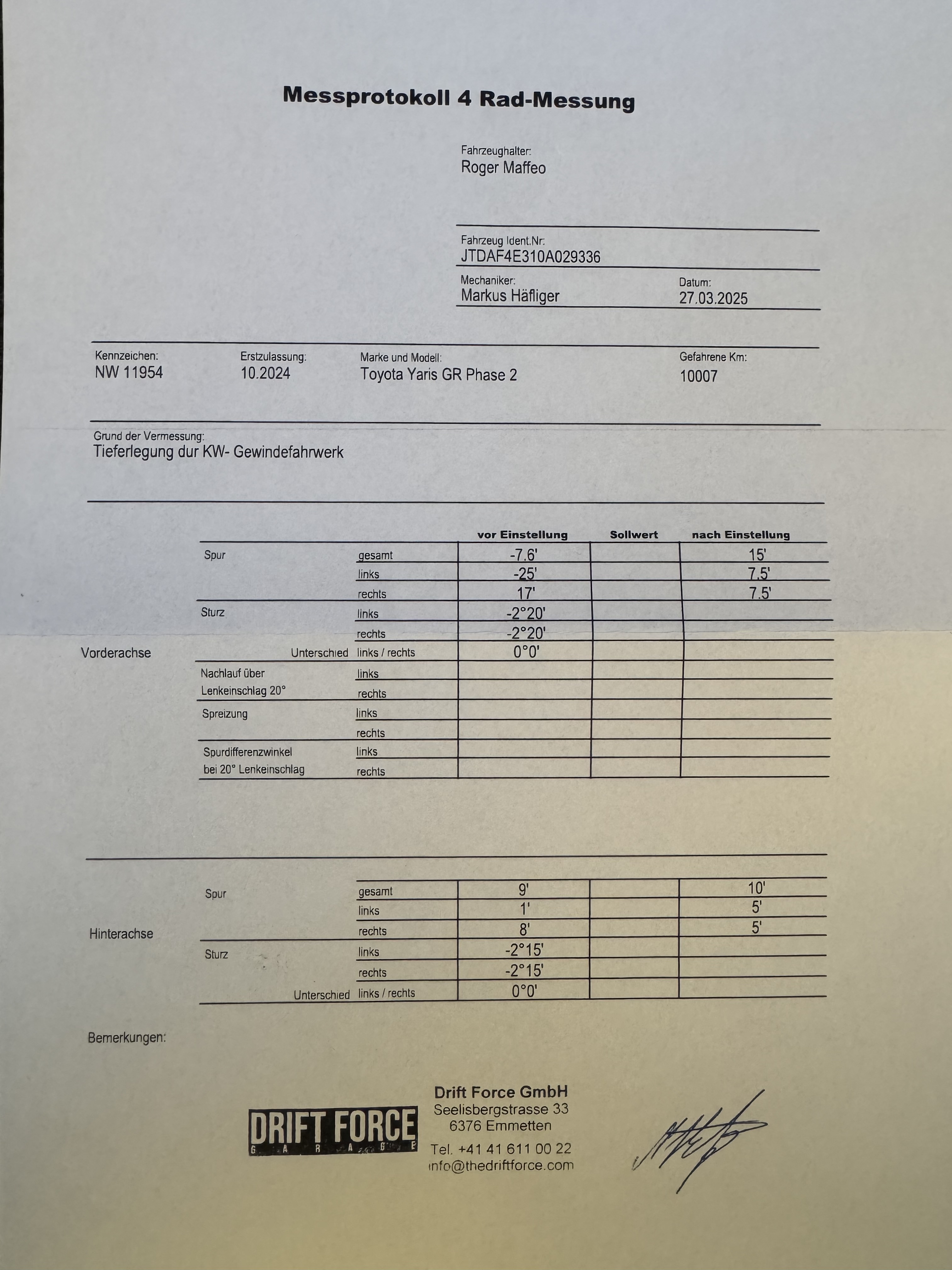

Hast du irgendwelche Sturzkorrekturschrauben hinten oder vorne verbaut?
Vorne nein, hinten ja, weiss aber nicht was für welche.
Eine 15er Vorspur an der Vorderachse und 10 an der Hinterachse
Wolltest du ein loses Heck?
Ich habe keine spezifischen Wünsche geäussert, sondern lediglich beschrieben, wie ich normalerweise fahre. Dementsprechend wurden die Einstellungen vorgenommen. Bisher habe ich nicht das Gefühl, dass das Heck instabil ist.
