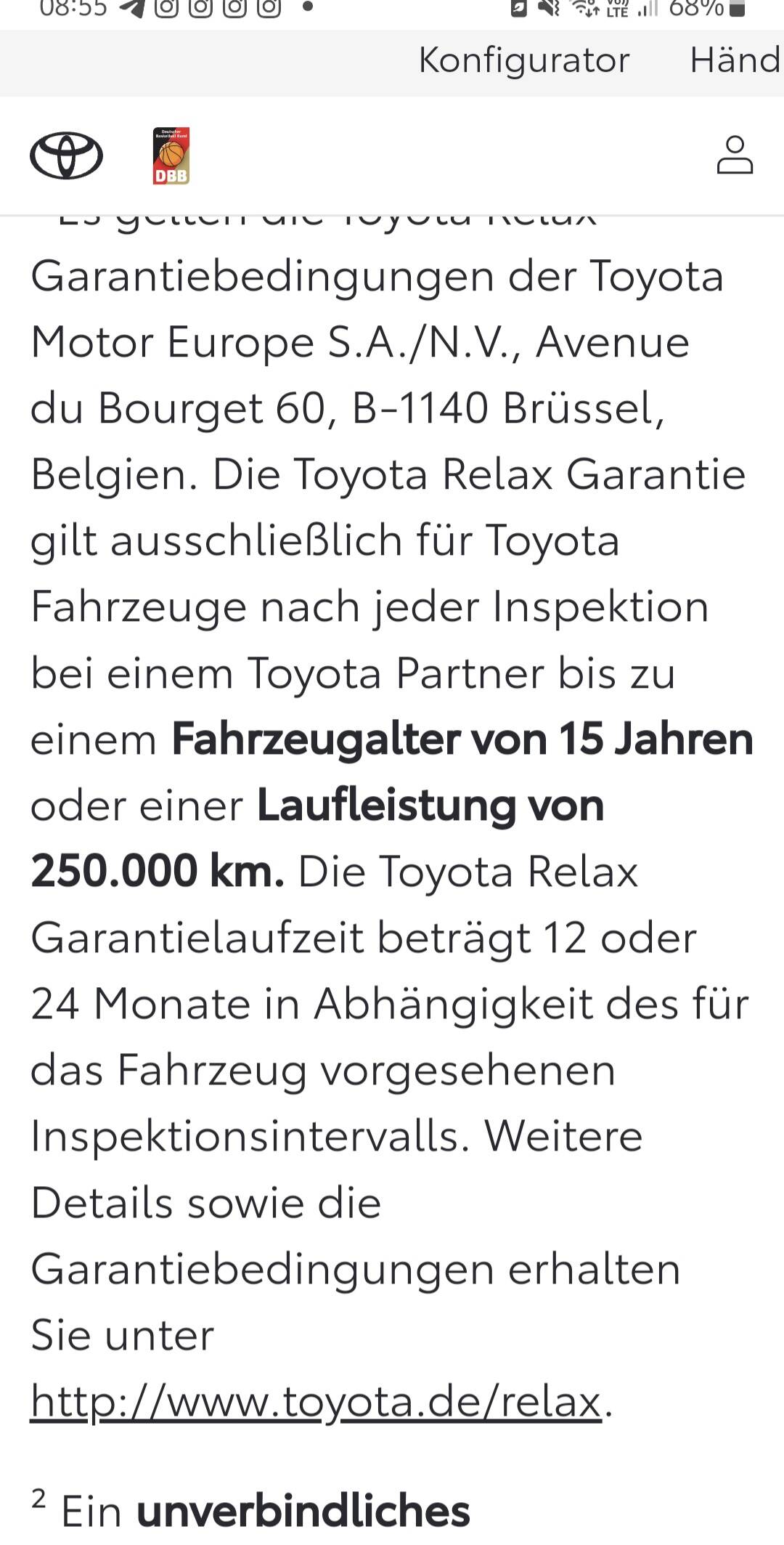

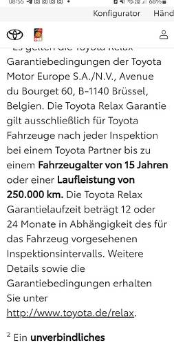

Relax Garantie Stand 2023:
Aktuelle Relax Garantiebedingungen:

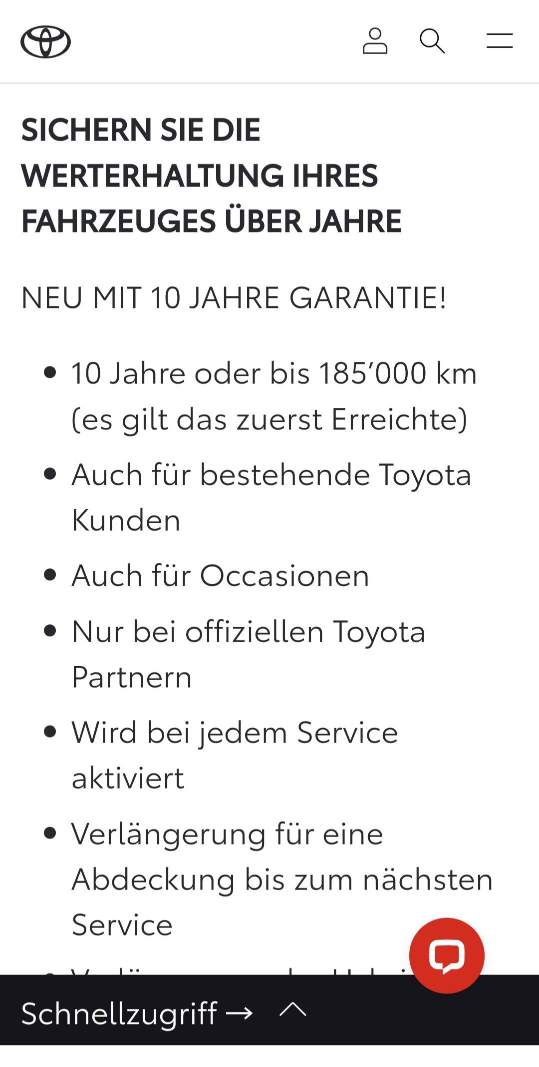

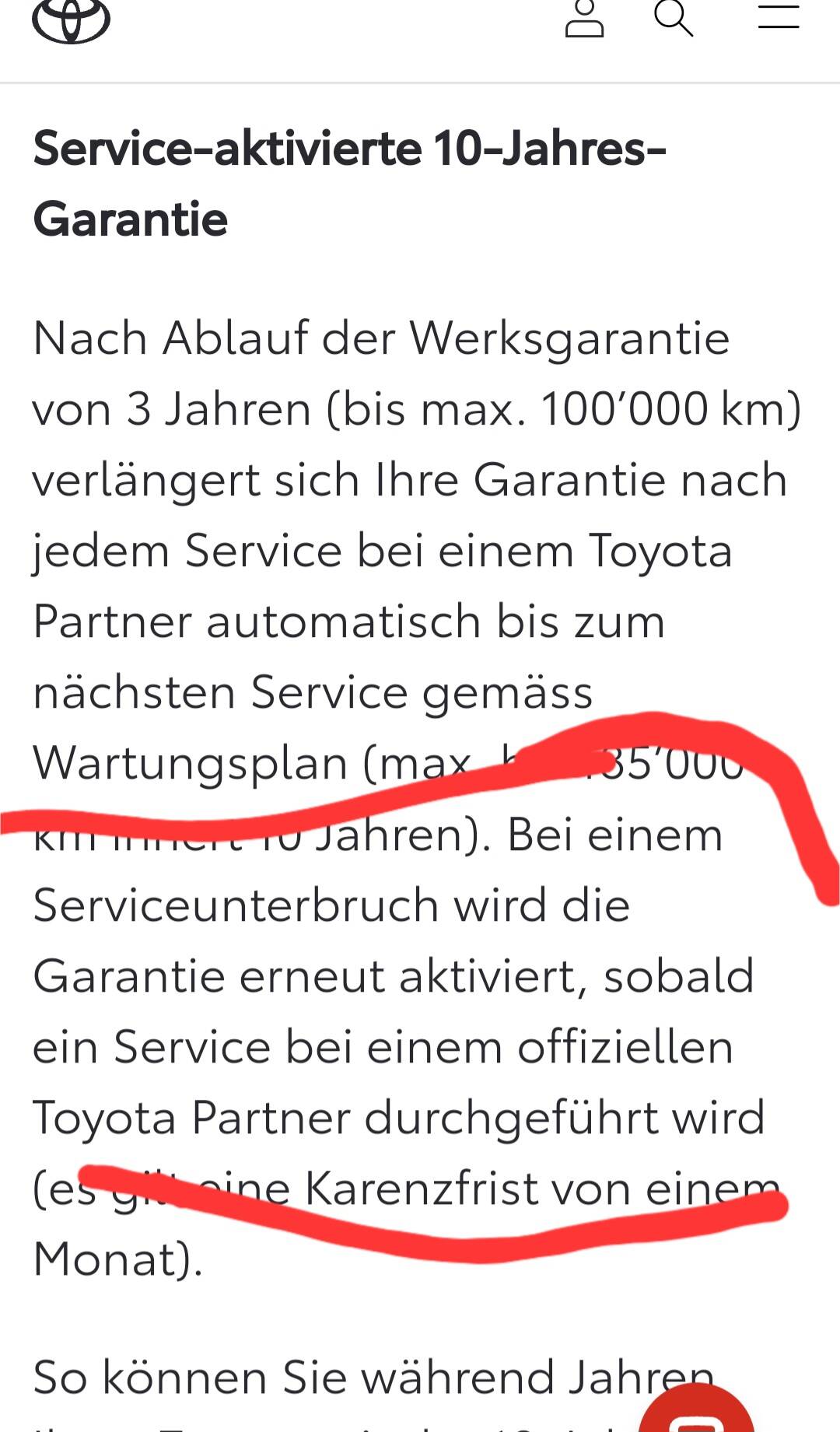

Die Garantie ist beim GRY soviel ich weiß nur bis 1500000km
Einmal CH, einmal D
Steht alles auf der HP

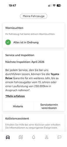

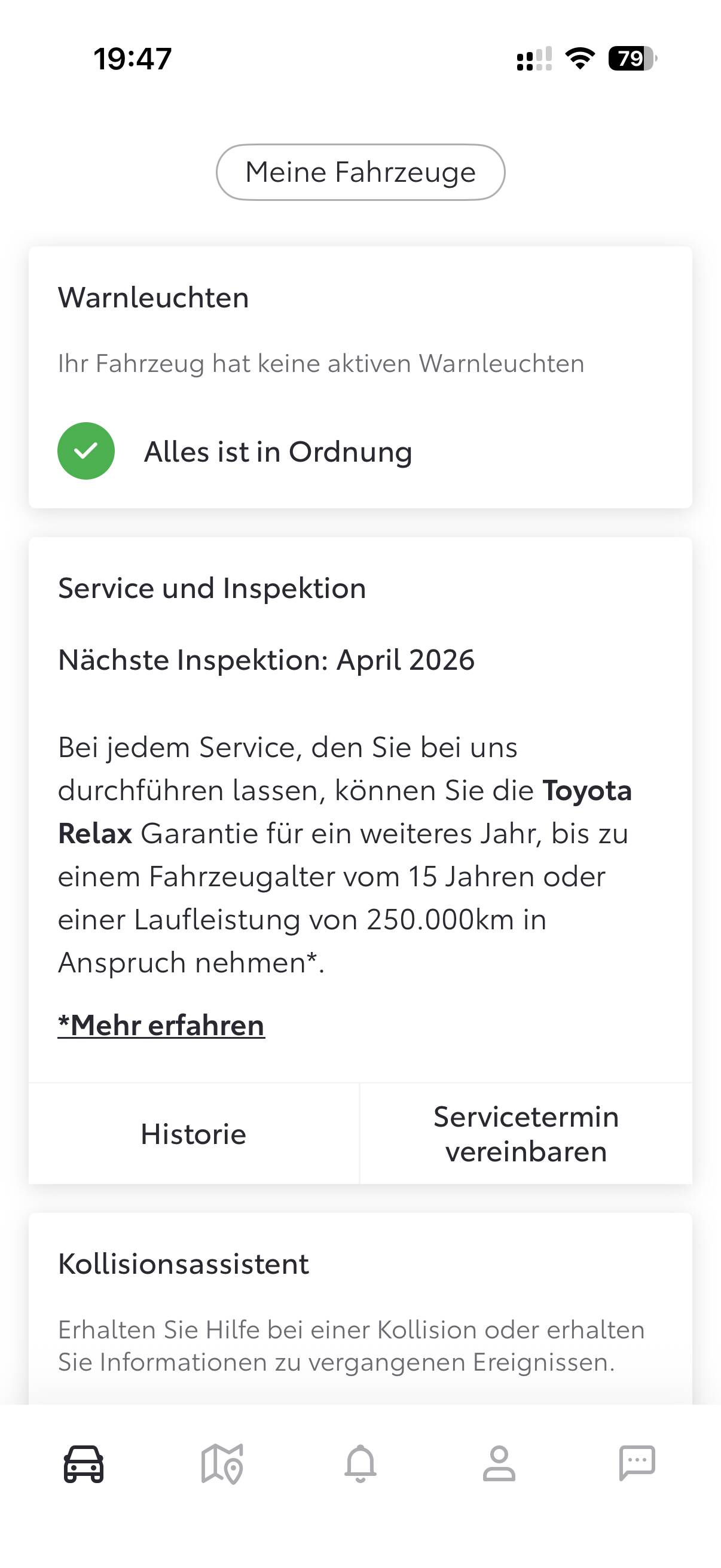

Habe ein FL und die 1.Inspektion im Oktober gemacht.
Paar Tage danach war im App ein Balken mit der Dauer bis zur nächsten Inspektion in Okt. 2026.
Jetzt plötzlich steht April 26, also genau 6 Monate später.
Also doch alle 6 Monate “Sicherheit Check”?
Ist bei mir genau so, habe deswegen heute mal bei Toyota nachgefragt, Antwort: “Hat nichts zu sagen, nach einem Jahr ist die Inspektion fällig”. und bei den wenigen Kilometern, die ich fahre, ist das Jahr auch eher rum, als die 10000 km, ansonsten schaue ich eh selbst und kann feststellen, ob etwas nicht mehr richtig im Lot ist. Bei mir steht nicht mal die letzte Rechnung in der App, also sollte man da auch keinen großen Wert darauf legen, denkt immer an die schöne Zeit, wo es den ganzen Sch… nicht gab, da gab es auch weniger Aufregung, wegen der Überwachung. Viele Grüße, und genießt einfach das schöne Fahrerlebnis mit dem GR Yaris.
