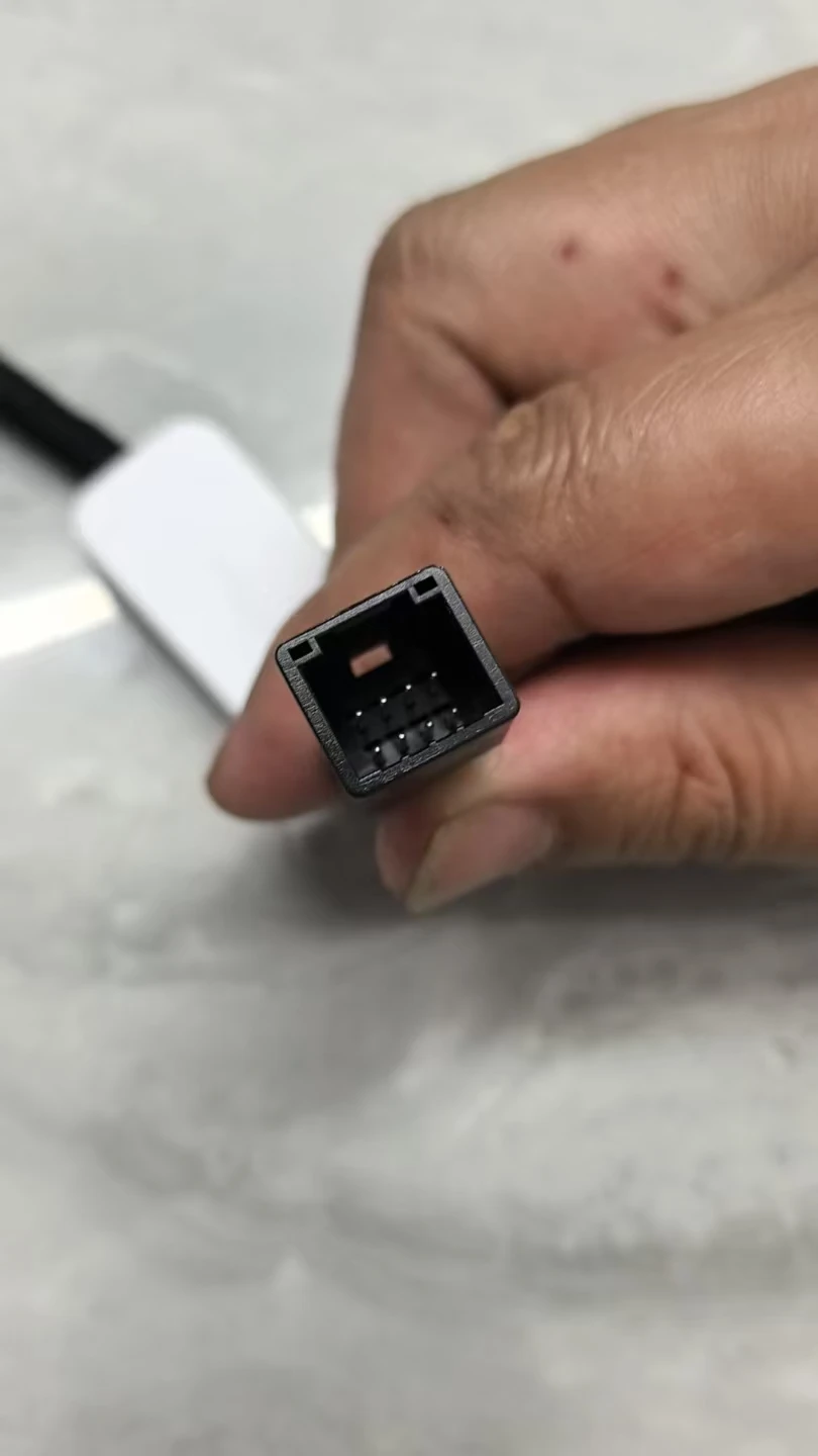

Bei dem AliExpress Link sind 8 Pins, nicht 4. Bist du sicher, dass es von dem Händler war? Weil er hat mir geschrieben, dass er die Produkte erst seit einigen Tagen im Verkauf hat. Das Angebot mit dem Corolla IMT war ein anderes, das hatte ich auch gesehen.
TrueTurbo schreibt, dass alle 8 Pins belegt sind. Bist du sicher, dass beim Auto nur 6 sind?

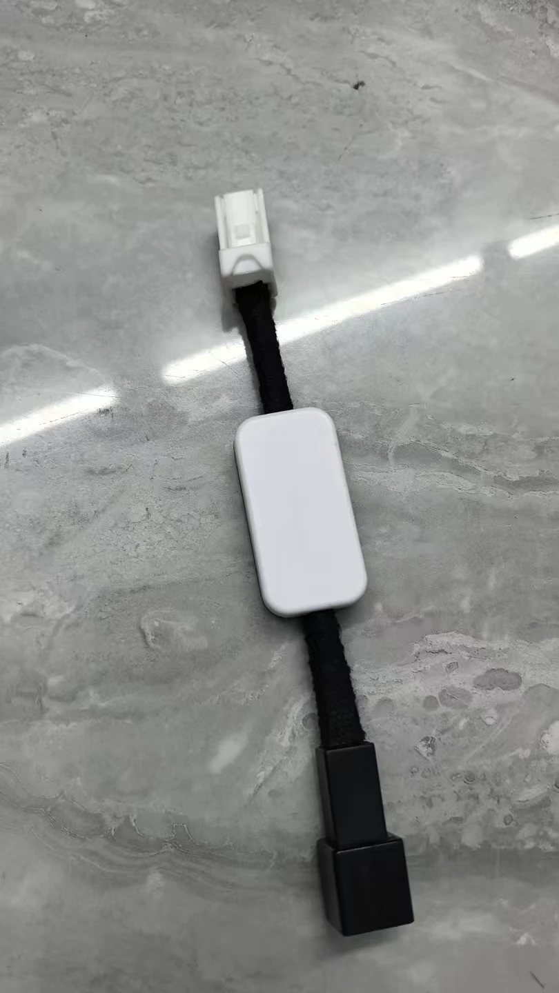

Das sind Bilder vom Stecker und dem Adapter aus dem Angebot von oben.
Mein Arbeitskollege hat mir diesen bestellt
Der Adapter der gekommen ist schaut allerdings anders aus. Mich kümmert es nicht, Hauptsache er funktioniert.
Was ich allerdings dazu sagen muss ist, dass sich der Adapter per langem Knopfdruck nicht dauerhaft deaktivieren lässt.
Wenn man den Motor startet, schaltet er das Start/Stop nach ein paar Sekunden aus und wenn man dann den Knopf drückt kann man es nach Belieben wieder aktivieren und deaktivieren.
Bei erneutem Motorstart wird die Funktion wieder automatisch deaktiviert.
Das sind die Stecker die auch im GRY sind.
Der sieht identisch aus mit dem, den ich verbaut habe, nur hat meiner ein schwarzes Gehäuse.
Japp, ist der selbe Link, bzw. vom selben Händler. Sind da 8 Kabel dran, also alle Pins belegt?
Weil vom selben Händler gibt es ja noch den IMT Adapter und er schreibt mir, dass man beide wie bei den Produkten von easycars.jp zusammen stecken kann und dann beides funktioniert.

So viel ich gesehen habe waren 8pins und Kabel drin.

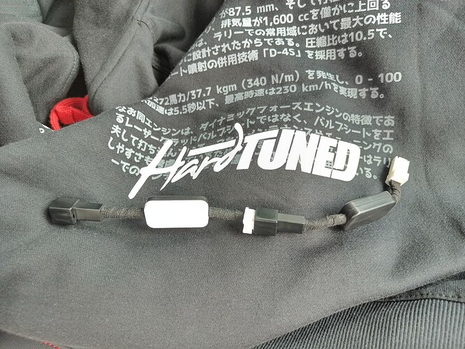

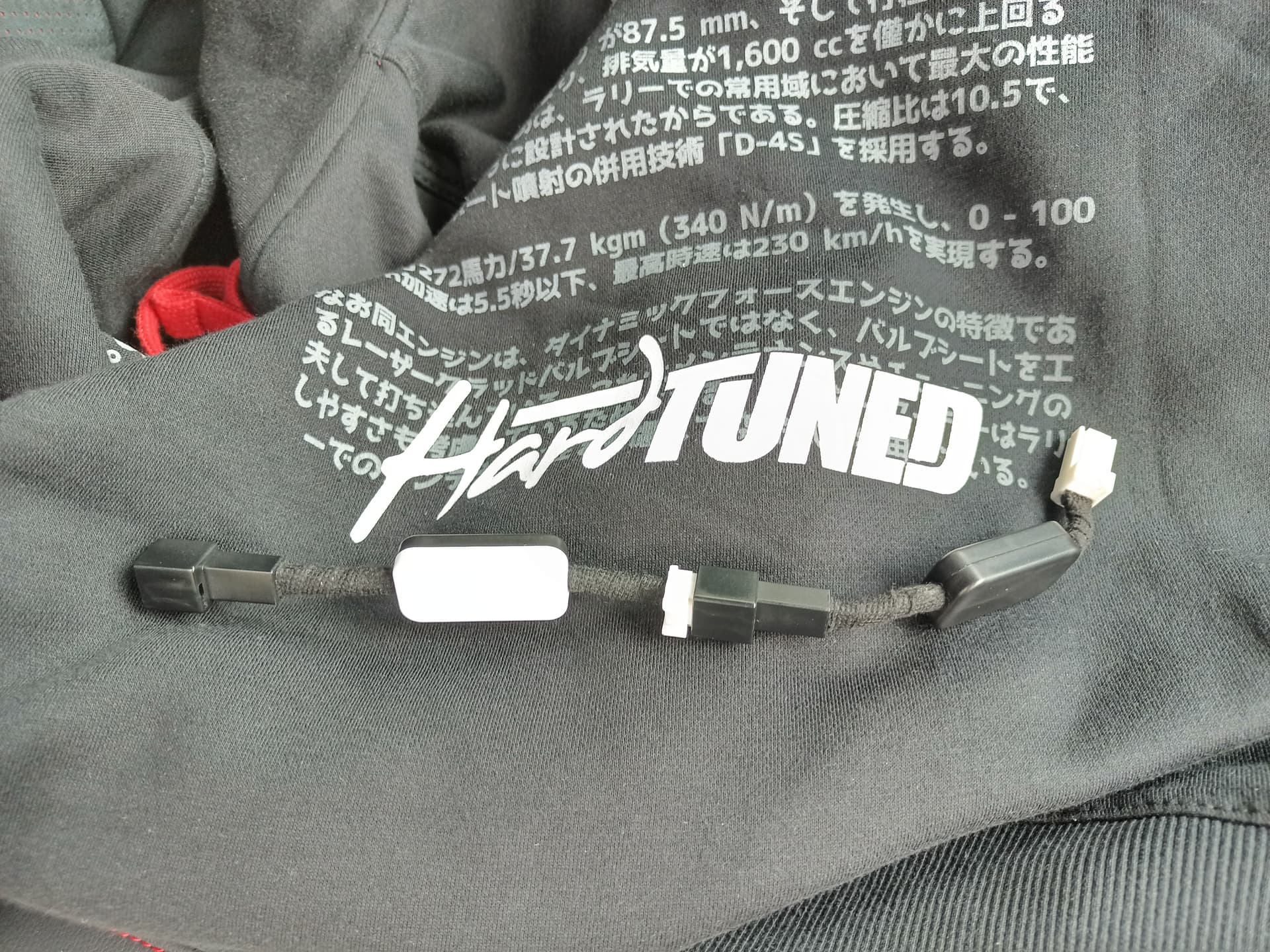

Ja die beiden Adapter werden in Reihe geschaltet.
Ok, ich bestelle mal die Adapter, mit der Hoffnung, dass der IMT auch funktioniert. Wenn das mit dem Lane Assist auch noch klappt, dann entfällt diese gottlose Drück Orgie beim einsteigen. :grinning:
Die beiden Adapter sind angekommen, heute eingebaut und funktioniert. Beide Tasten funktionieren weiterhin. Zwischen dem aus- und einschalten vom Motor sollte man etwa 20 Sekunden warten, sonst funktionieren die Adapter nicht, aber bei normalem Gebrauch ist bei jedem starten vom Motor Start/Stop aus, also Symbol leuchtet und IMT an.
Habe zusammen 38.- gezahlt und war nach 8 Tagen hier.
Sehr gut, mein IMT Modul wird demnächst auch noch mit bestellt und dann kann ich ihn auch bald einbauen…
Kuss vorher eh erst noch beim TÜV vorbei die Tieferlegung eintragen lassen .
Heute war auch endlich das IMT Modul von Ali Express da, für den TÜV hatte ich das Start/Stop Modul nochmals ausgebaut und heute kamen dann beide in Reihe geschaltet ins Fahrzeug.
Funktioniert super, macht genau was es soll. Jetzt muss ich nach dem Start nur noch den Fahrmodus wählen, und das für n Appel und n EI.

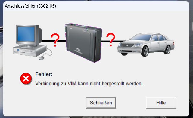

Jetzt wollte ich heute die Blinker nochmals ändern und kann mich nicht verbinden - weder der GR Yaris noch der RAV4… Ich hab (wissentlich) nichts an der Installation geändert seit der letzten Nutzung 2024. Jemand ne Idee?

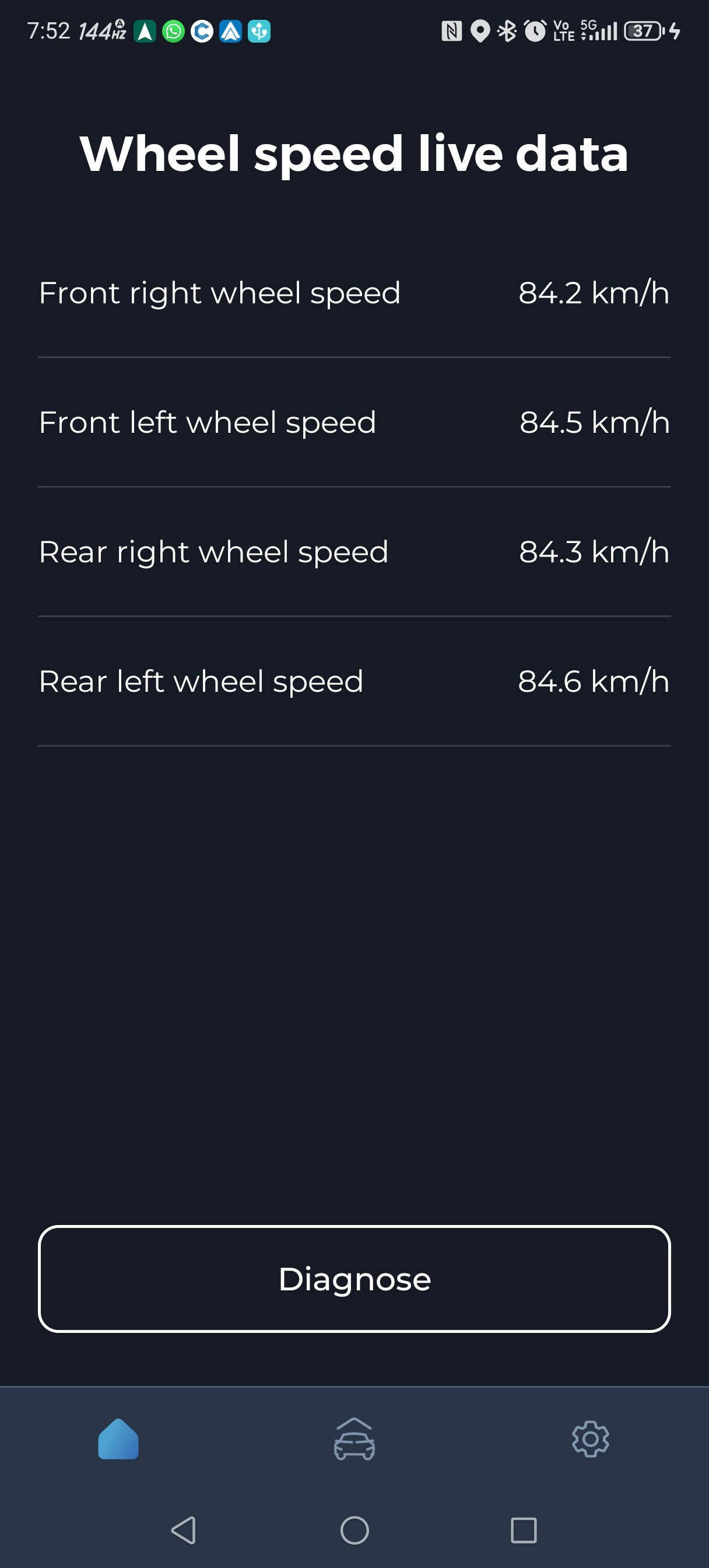

Ich werde mich die Tage mal daran machen Torque auf den GRY Bildschirm zu bekommen, um mir diverse interessante Daten anzeigen zu lassen.
Könntest du bitte schauen, ob du die 4 Radrehzahlen als Drehzahl angezeigt bekommst und nicht in Geschwindigkeit sie wie im Carista?
Kann ich mal schauen ob und wie das geht
