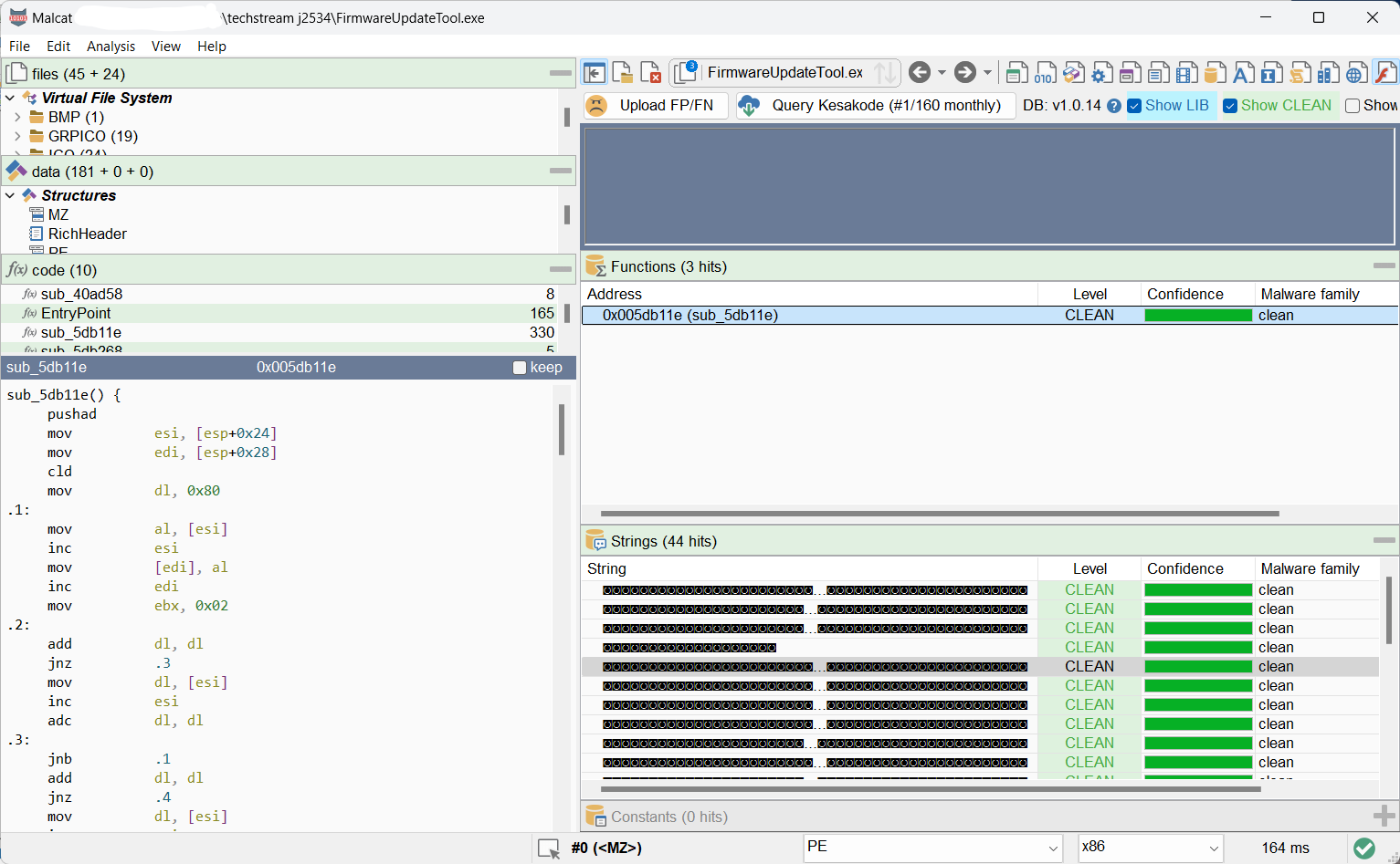

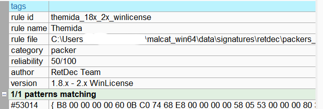

Jo dann zeig mal bitte deine Reverse Engineer-Analyse vom Treiber, ich hab mit malcat nämlich nix gefunden. Die Virustotal Treffer sind, wie du selbst schon schreibst, alle lediglich heuristic vom verwendeten Packer vom FirmwareUpdateTool.exe, also vollkommen unkonkret.
Wenn ich ein sauberes Programm mit 0 Treffern mit Themida packe, dann wirft mir Virustotal schon 8 „Treffer“ entgegen. Einfach dadurch geschuldet, dass echte maleware in der Vergangenheit denselben Packer verwendet hat.
Zumal man das „verseuchte“ FirmwareUpdateTool gar nicht verwenden muss und es auch keine Netzwerk-Verbindung aufbaut.
packer
