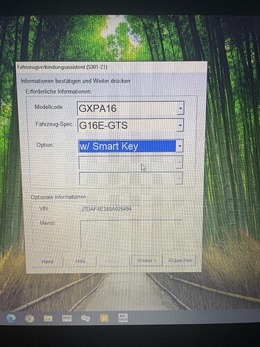

Welche Version hast du runtergeladen? In der von Eisbaer1 fehlt der 64bit Treiber. Hab da die Daten von hier genommen: 242.26 MB file on MEGA
Hab alles wie im Video gemacht und den Treiber dann über den Gerätemanager aktualiesiert. Dann war er in der Techstream Software auch auswählbar.
Ja, der Treiber gehört immer zum Device. Interessanterweise musste ich für meinen Adapter keinen Treiber installieren. Das ging einfach so. Oder? Ich muss mal an meinem Auto Notebook schauen.

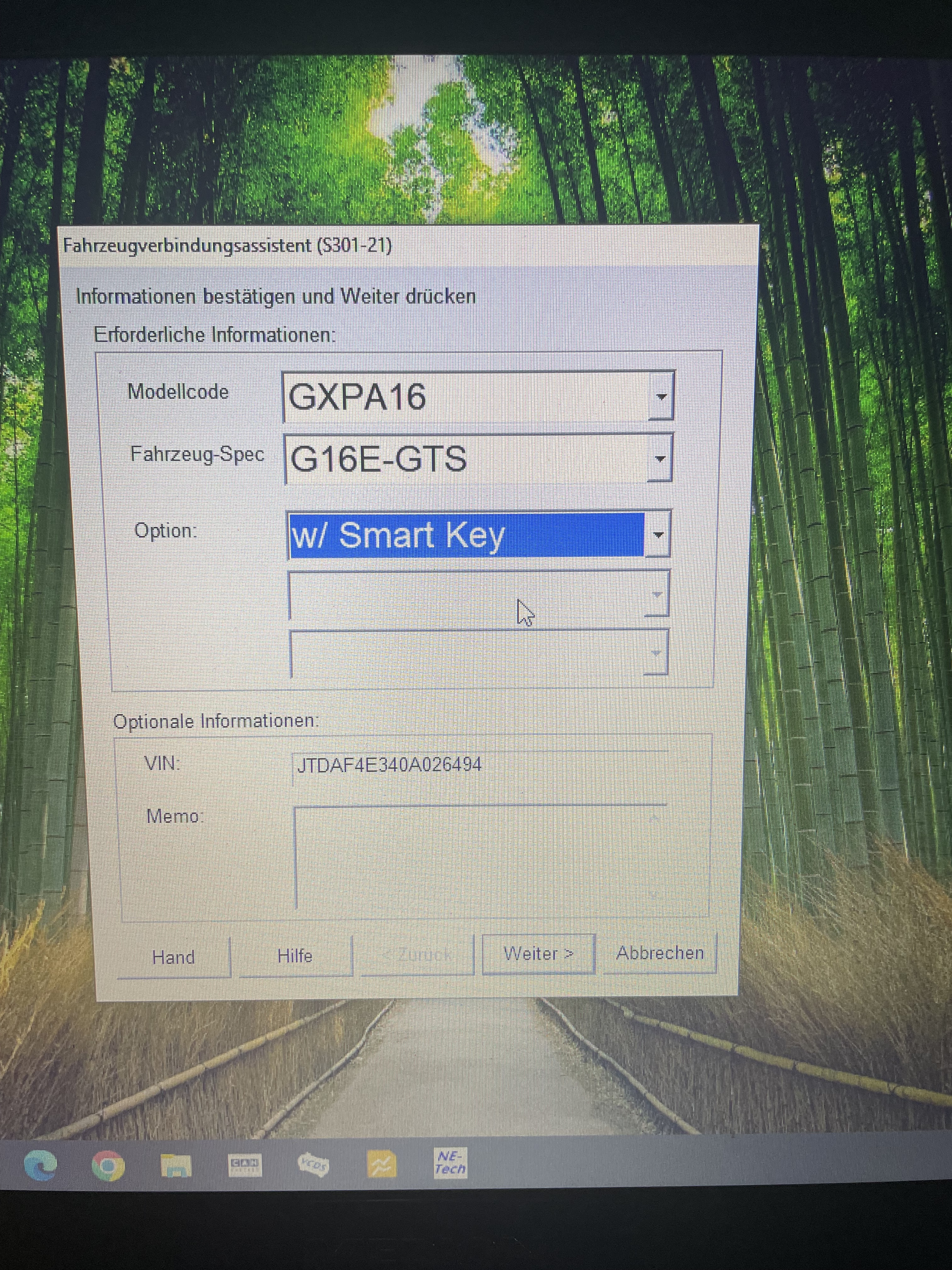

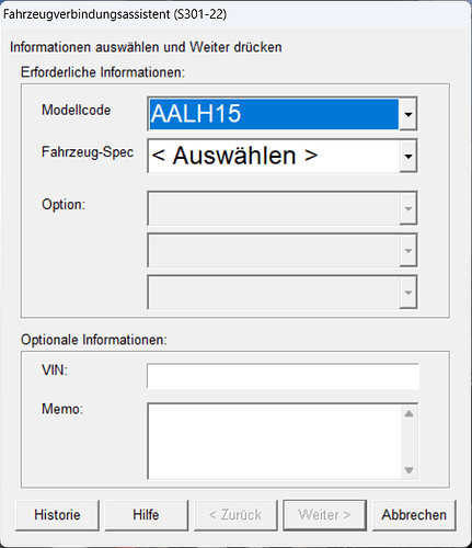

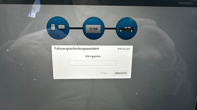

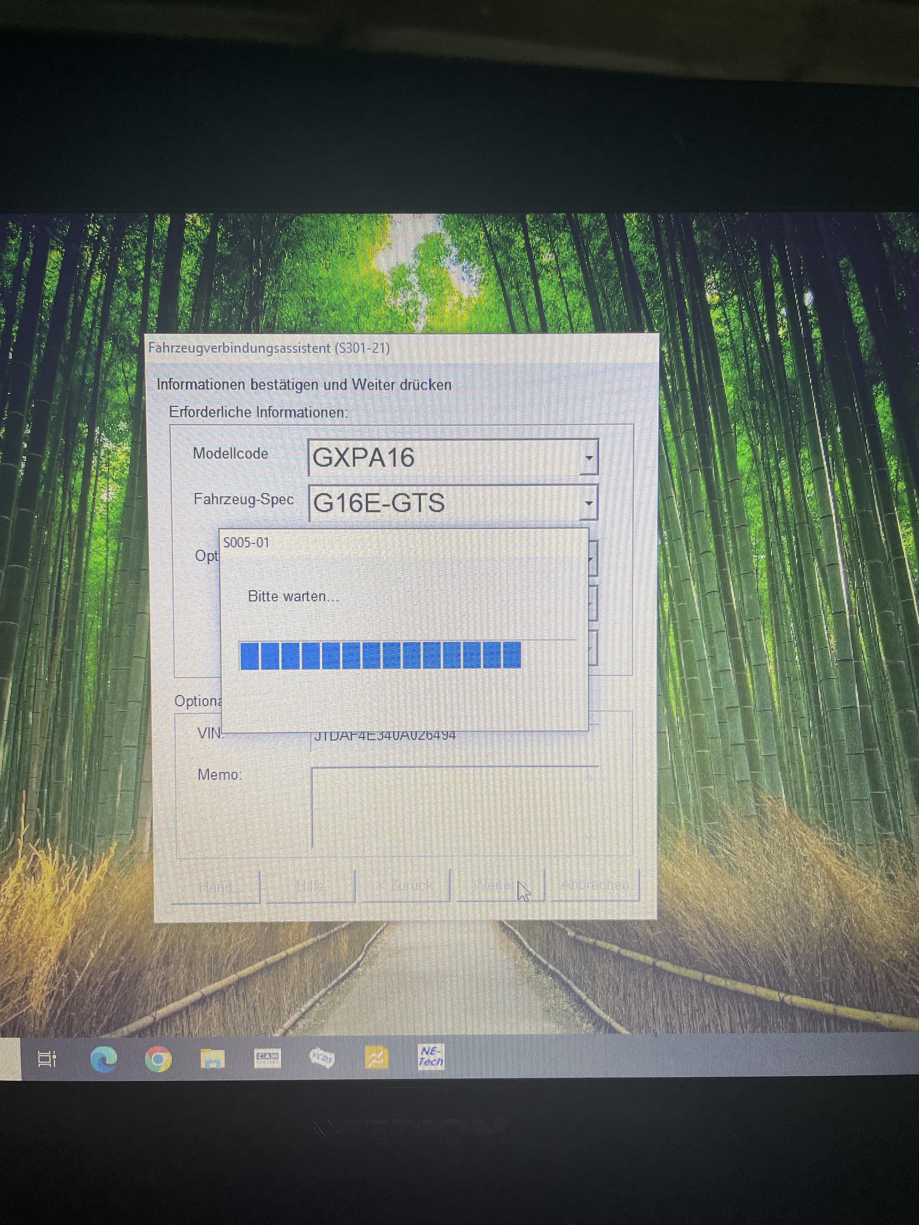

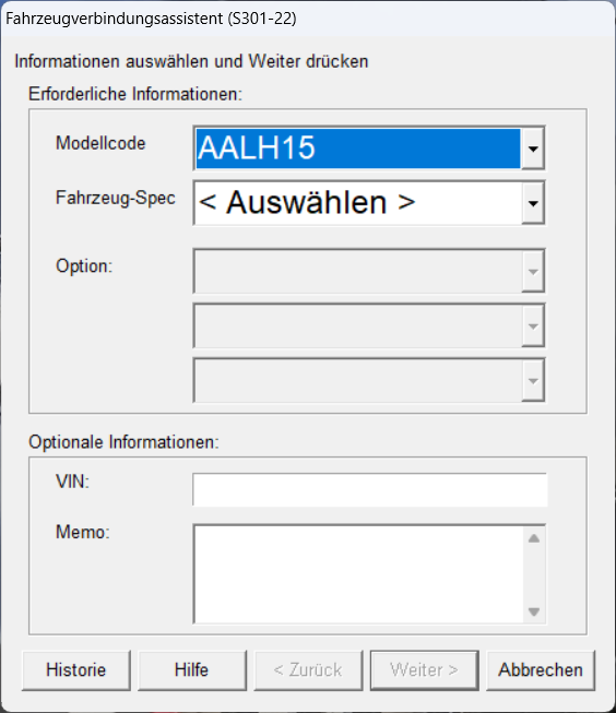

Hm, also ich scheitere tatsächlich an dem Punkt mit der Typ-Auswahl. Da kommt bei mir nur extrem zeitverzögerter Quatsch und ich kann da nicht wirklich etwas wählen
BTW: habt Ihr nur Zündung an (also Startknopf ohne Bremse) oder habt Ihr den Motor laufen?
Da musst du den GR Motor auswählen: G16E-GTS mit keyless (weiß jetzt nicht genau, aber du wirst es erkennen)
Zündung reicht, ansonsten
Personalisierung geht so, ansonsten brauchst Du noch den Modelcode (oder wie nennen die das noch?) aus der Tür.

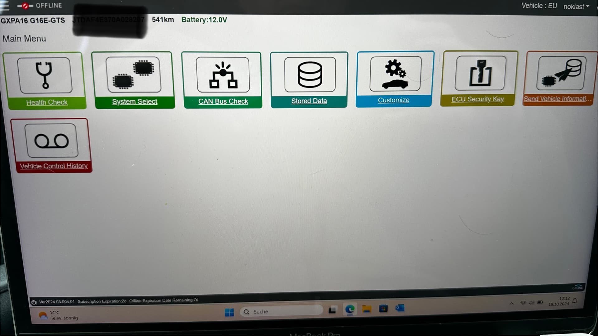

Edit2: Techstream heißt jetzt GTS+ und ist angeblich ein ganz neues Programm. So ganz schlau bin ich noch nicht, aber scheinbar kann man direkt bei Toyota eine Ein-Tages-Lizenz buchen. Offiziell werden nur bestimmte Adapter unterstützt, es könnte aber sein, dass auch die Mini VCI -Adapter funktionieren. Hat das schon mal jemand probiert?
Kurzer Zwischenbericht

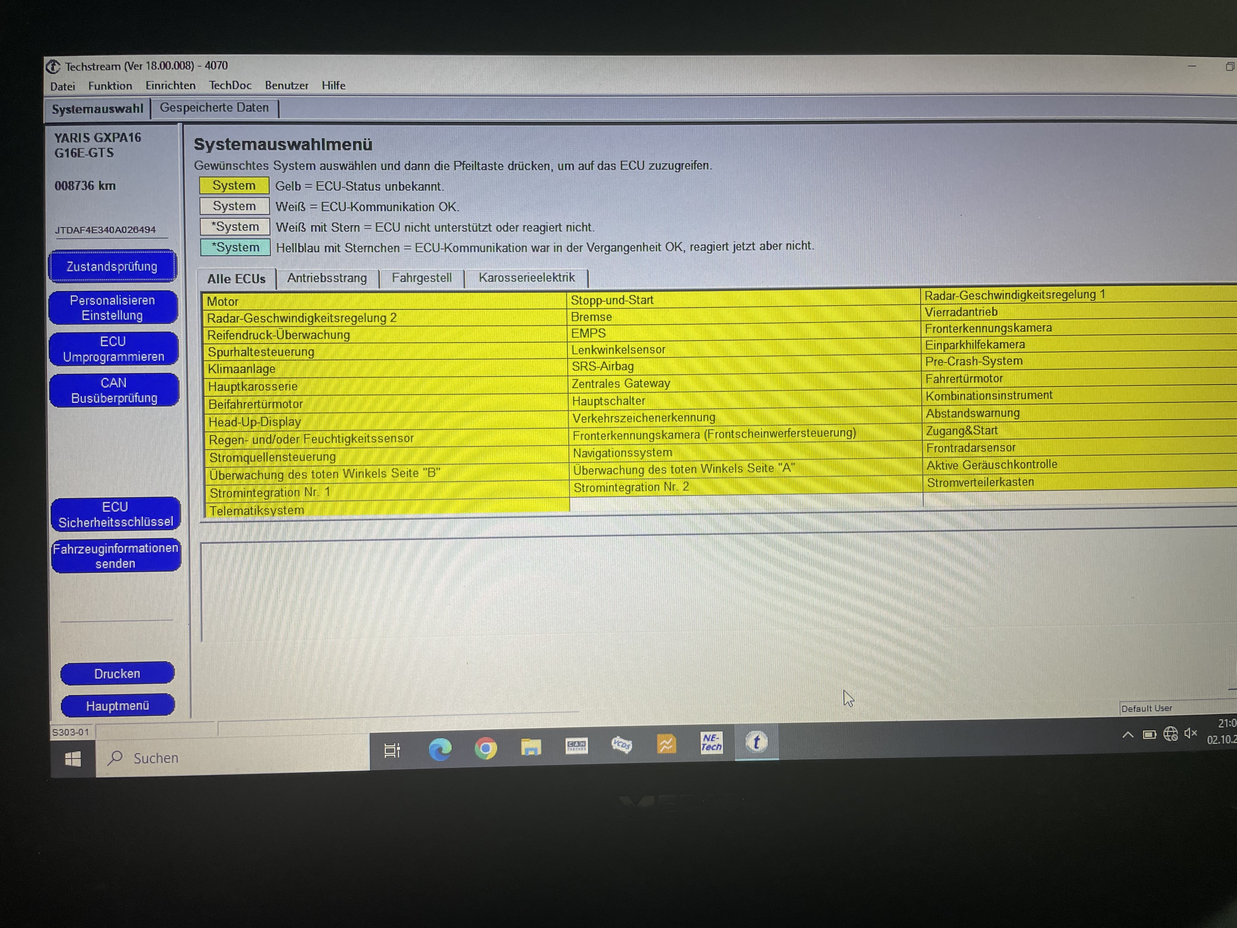

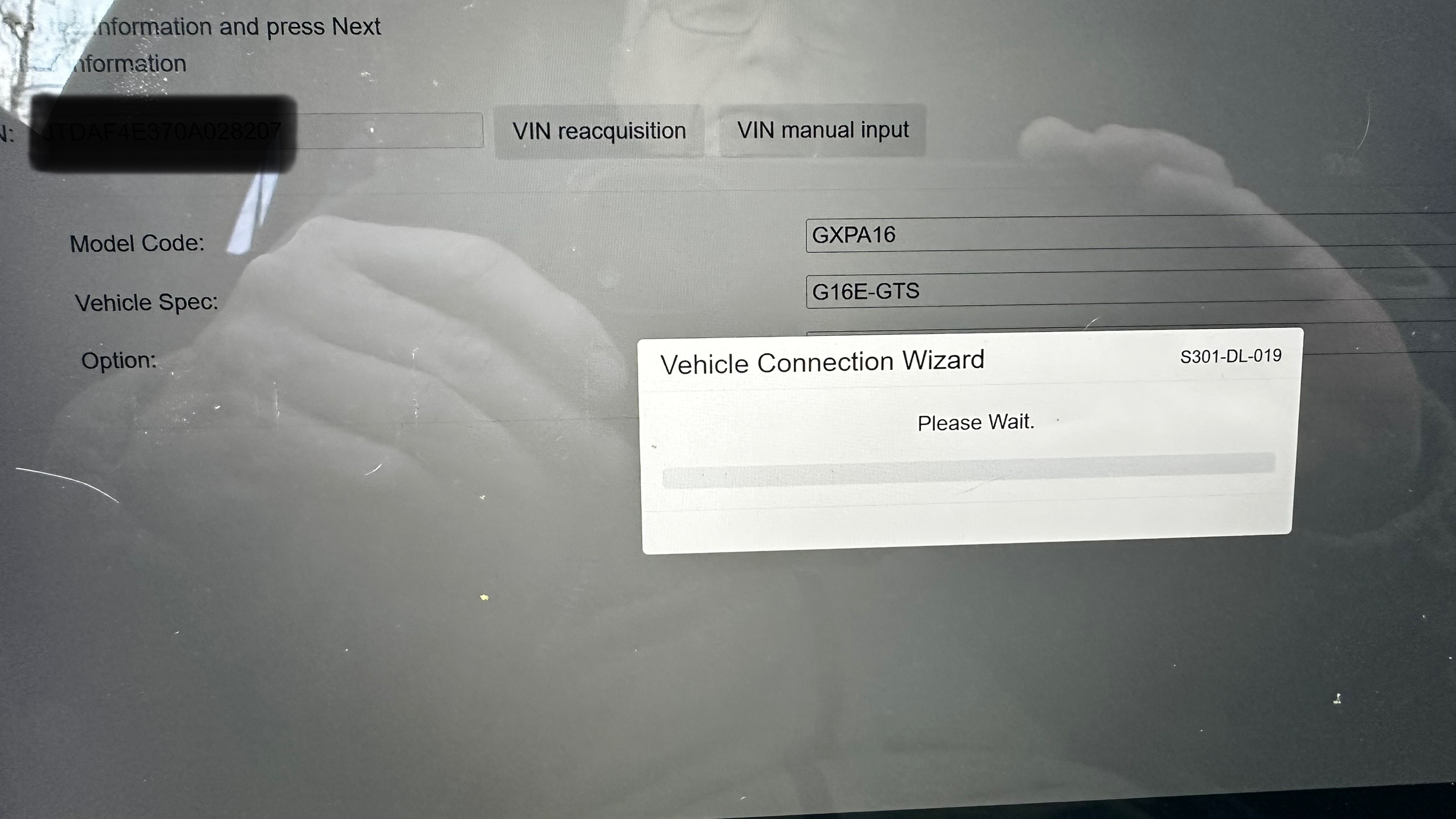

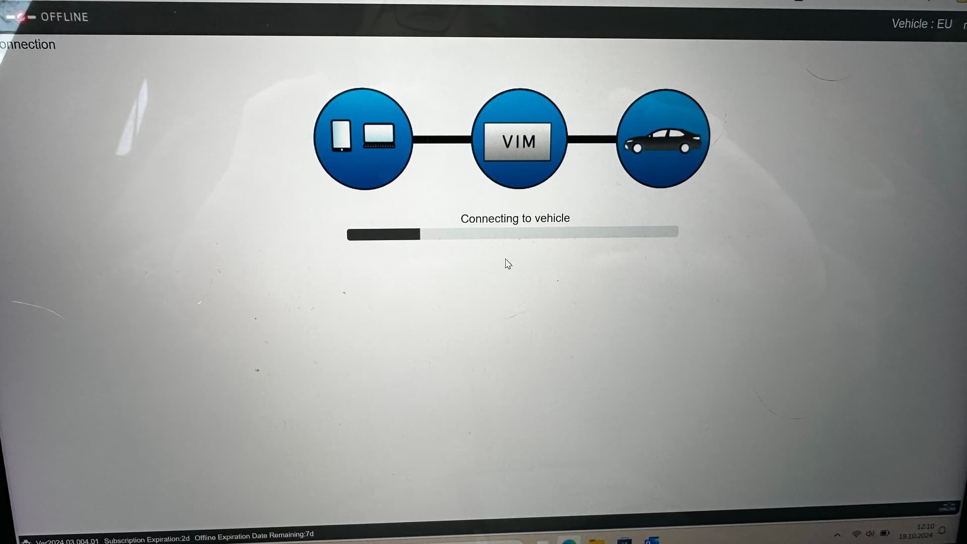

Ich habe GTS+ und Techstream 18 mit einem chinesischen Mini VCI Adapter auf einen Win11-Rechner zum Laufen gebracht.
GTS+ muss bezahlt werden, aber es gibt eine Tageslizenz für 8 €.
GTS+ lohnt sich aber nicht, weil der Funktionsumfang bei beiden Versionen derselbe ist.

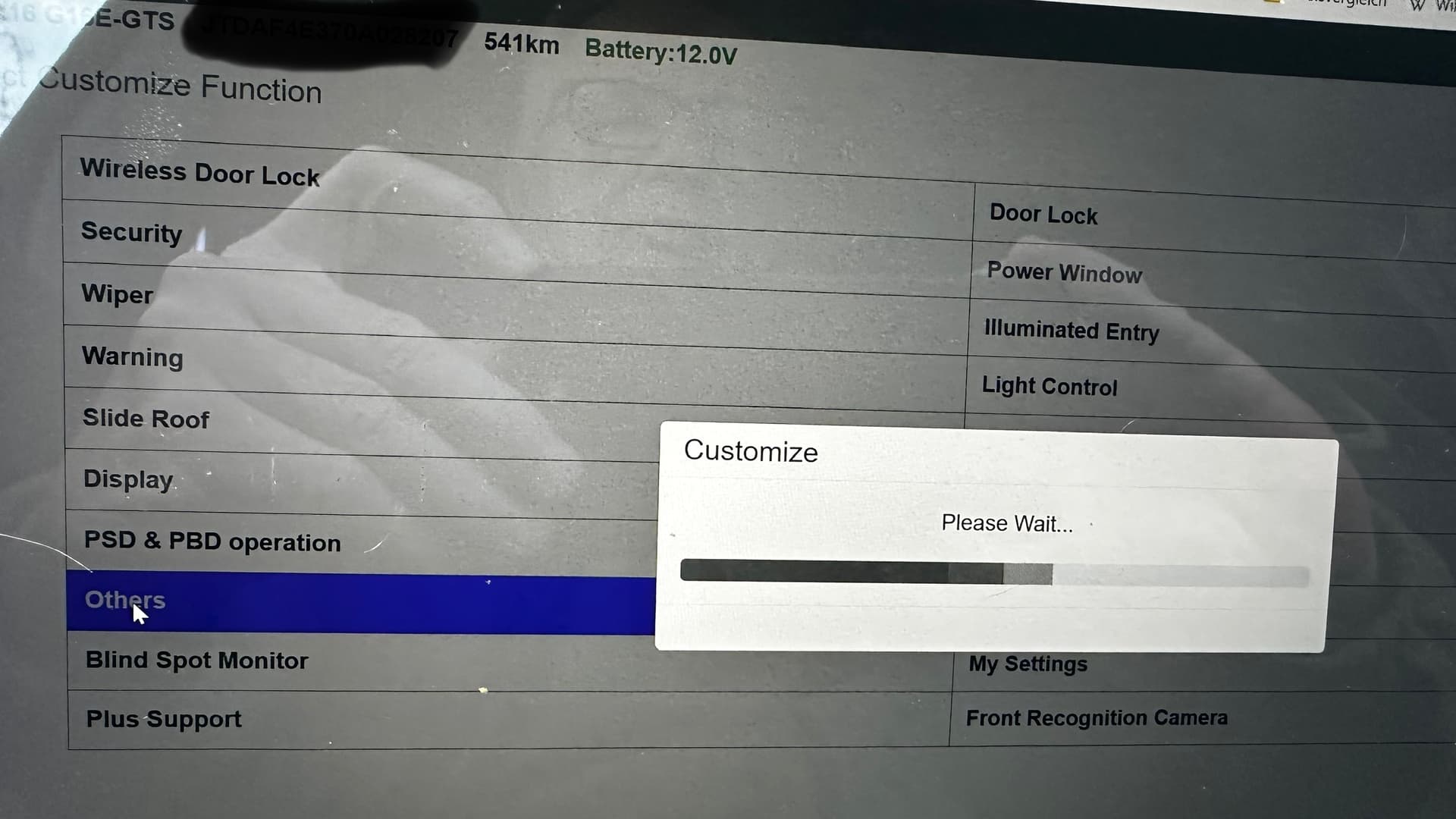

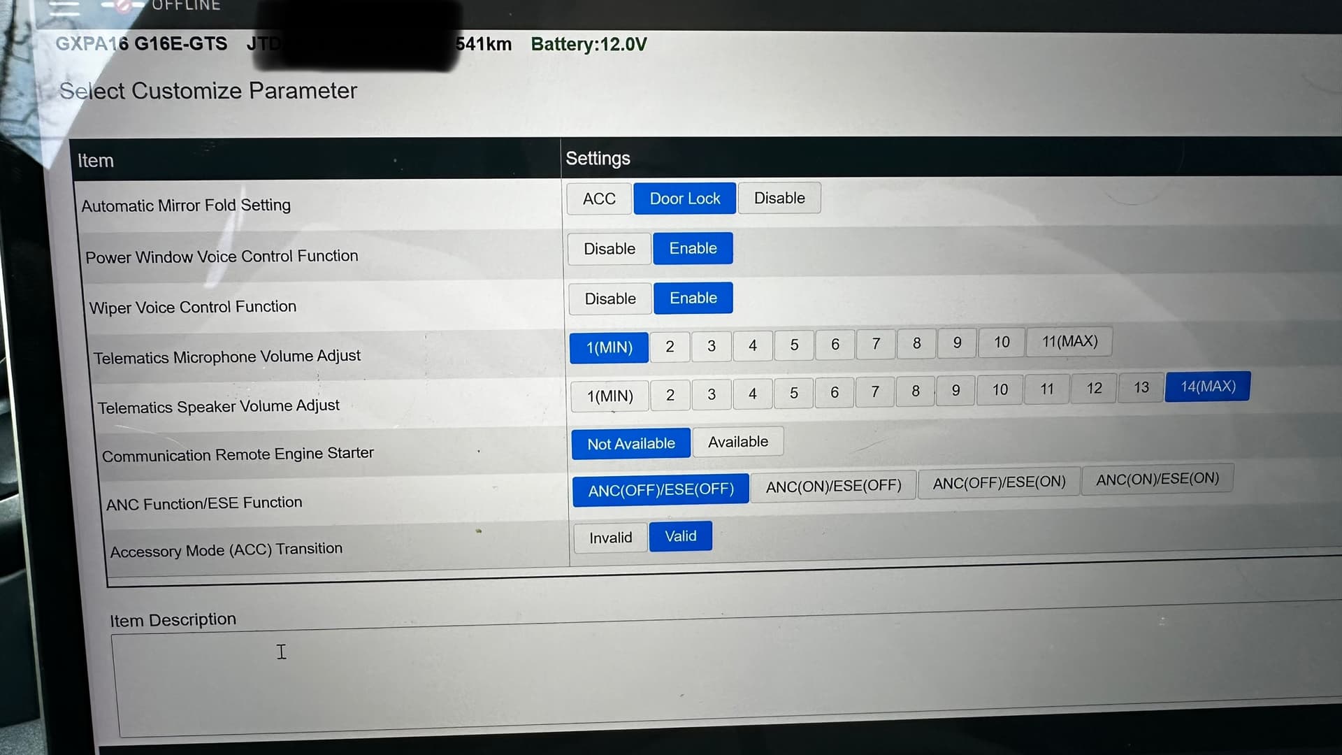

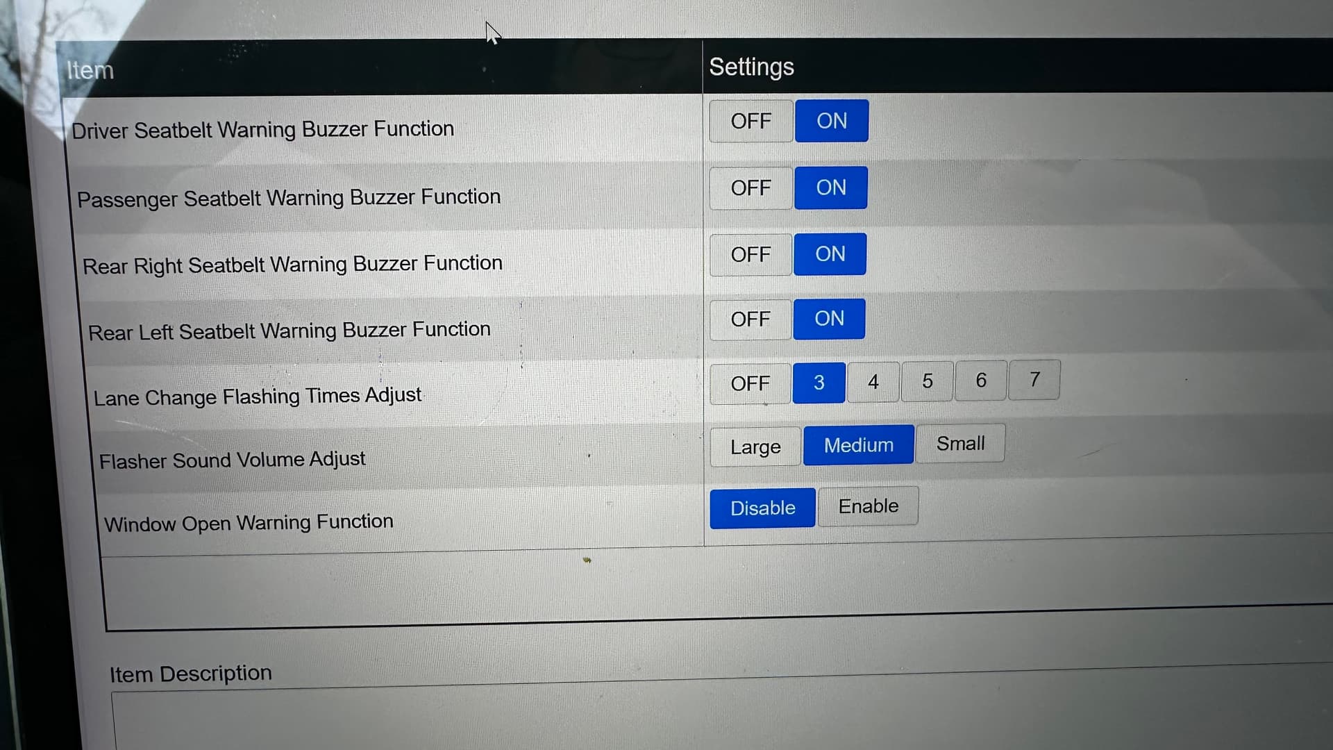

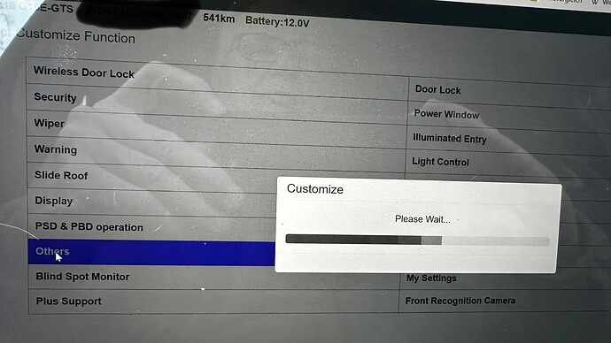

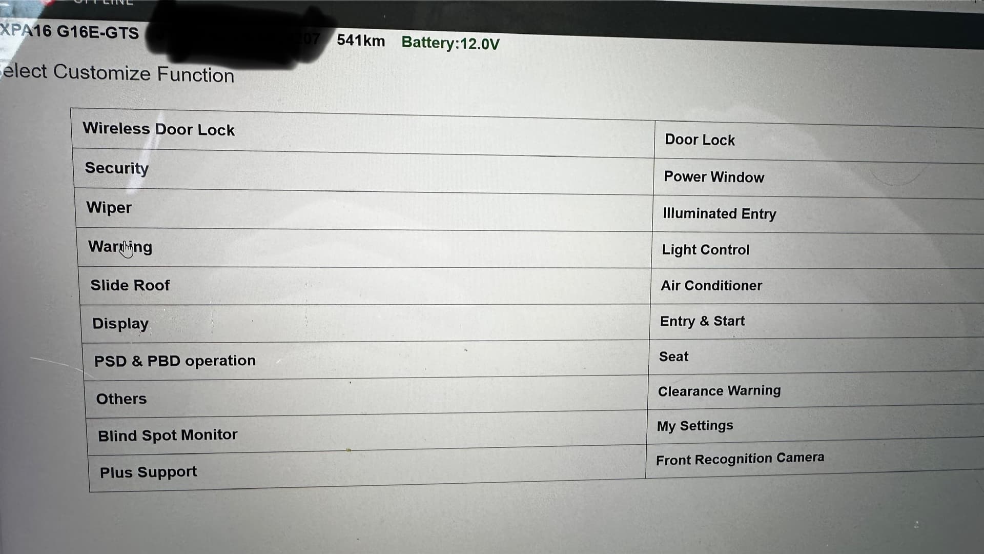

Interessant ist, dass der GR Yaris FL mit AT in den Personalisierungseinstellung ANC und ESE hat. Das habe ich jetzt mal abgestellt, bin aber noch nicht seitdem gefahren.
Achtung, die meisten Treiber für den Mini VCI Adapter sind virenverseucht. Auch der auf der CD aus China. Irgendwie habe ich trotzdem hinbekommen, ohne dass mein PC jetzt verseucht ist.

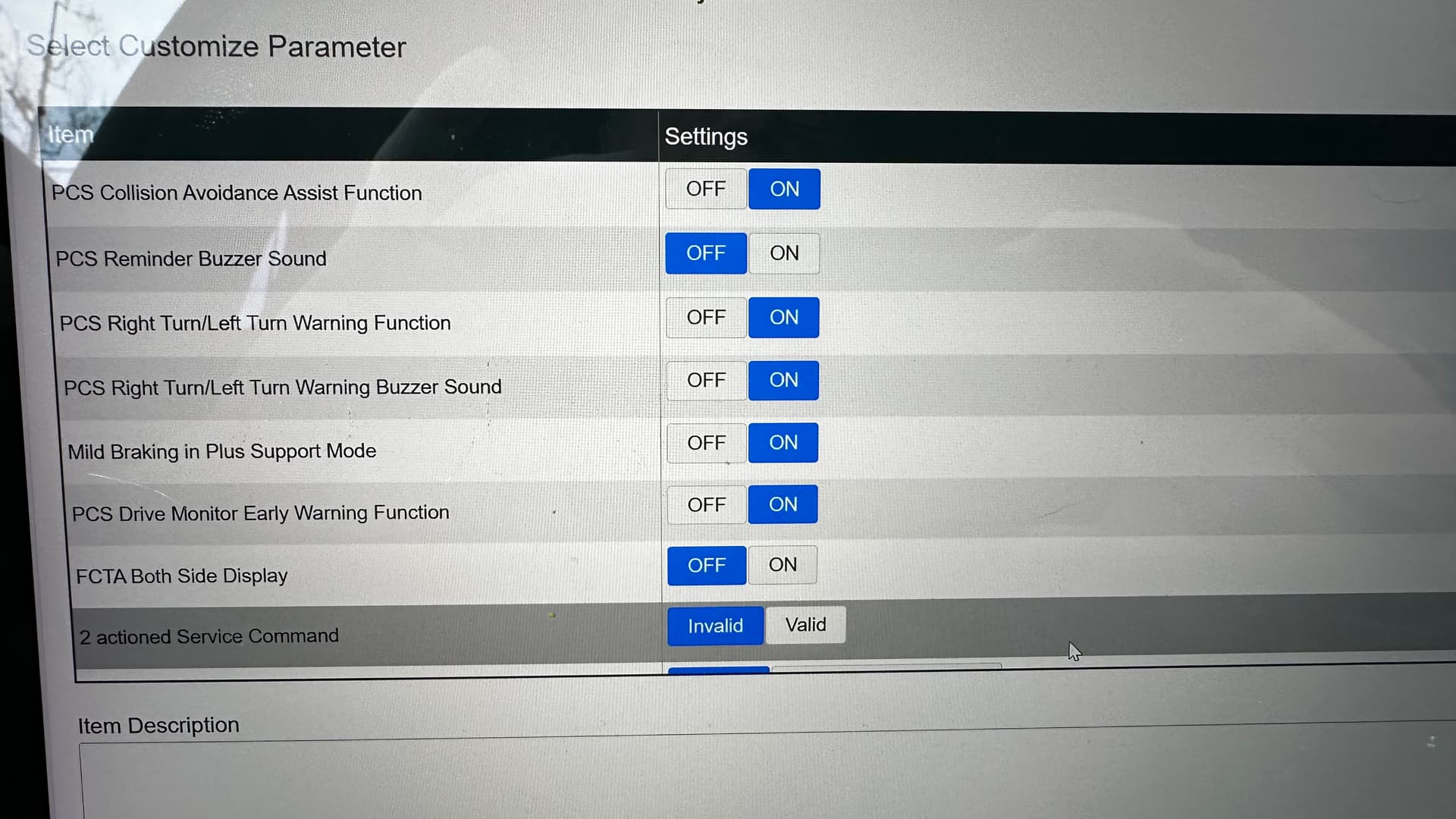

Die RSA-Beeps lassen sich weder mit GTS+ noch mit Techstream wegzaubern. Ich habe auch keine Einstellung gefunden, dass die „Meldemethode“ für das RSA nach dem Ausschalten der Zündung erhalten bleibt. Ebenso wenig habe ich eine Einstellung gefunden, dass die RSA-Beeps erst bei 5 oder 10 km/h Überschreitung anspringen.
