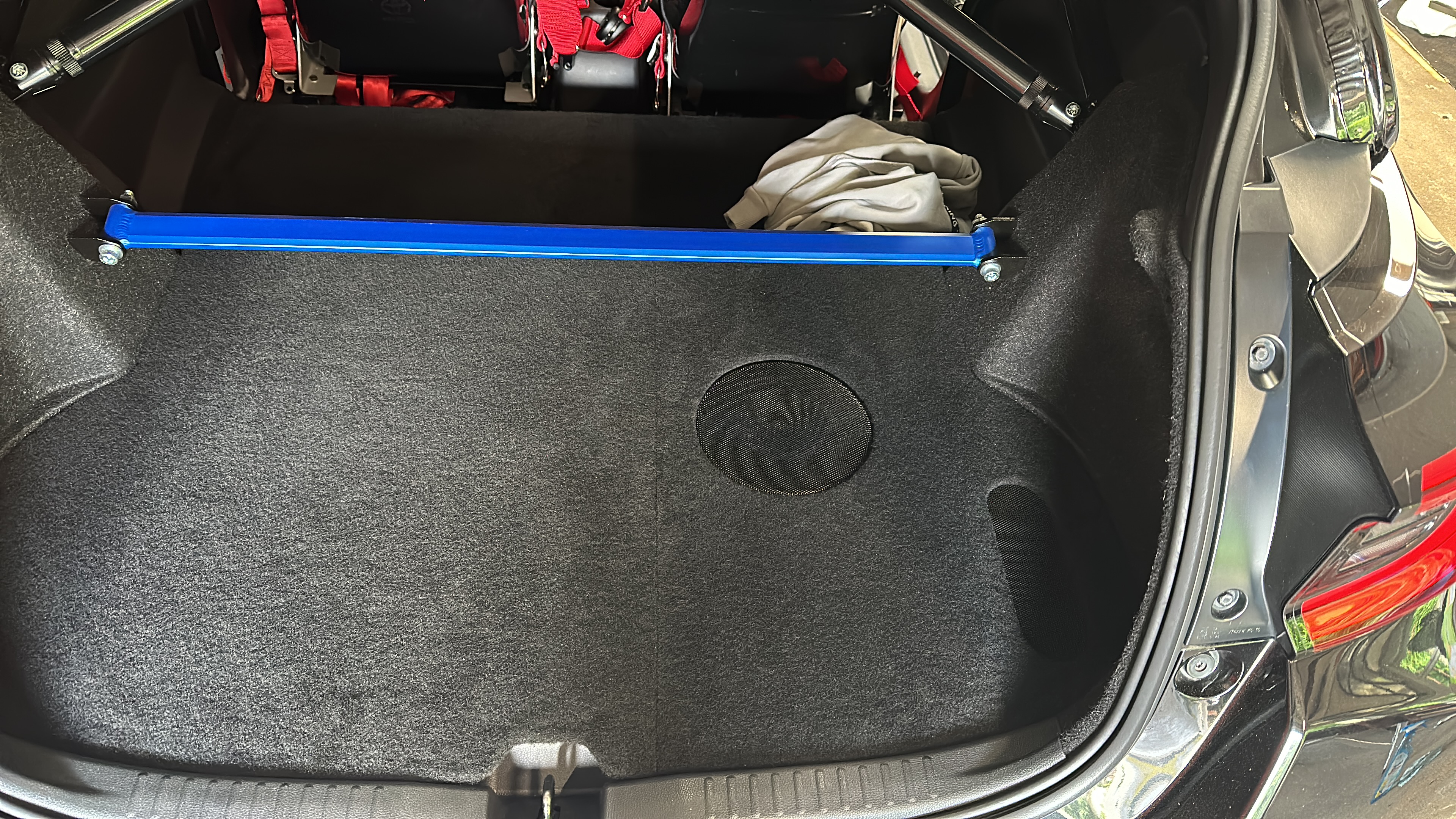

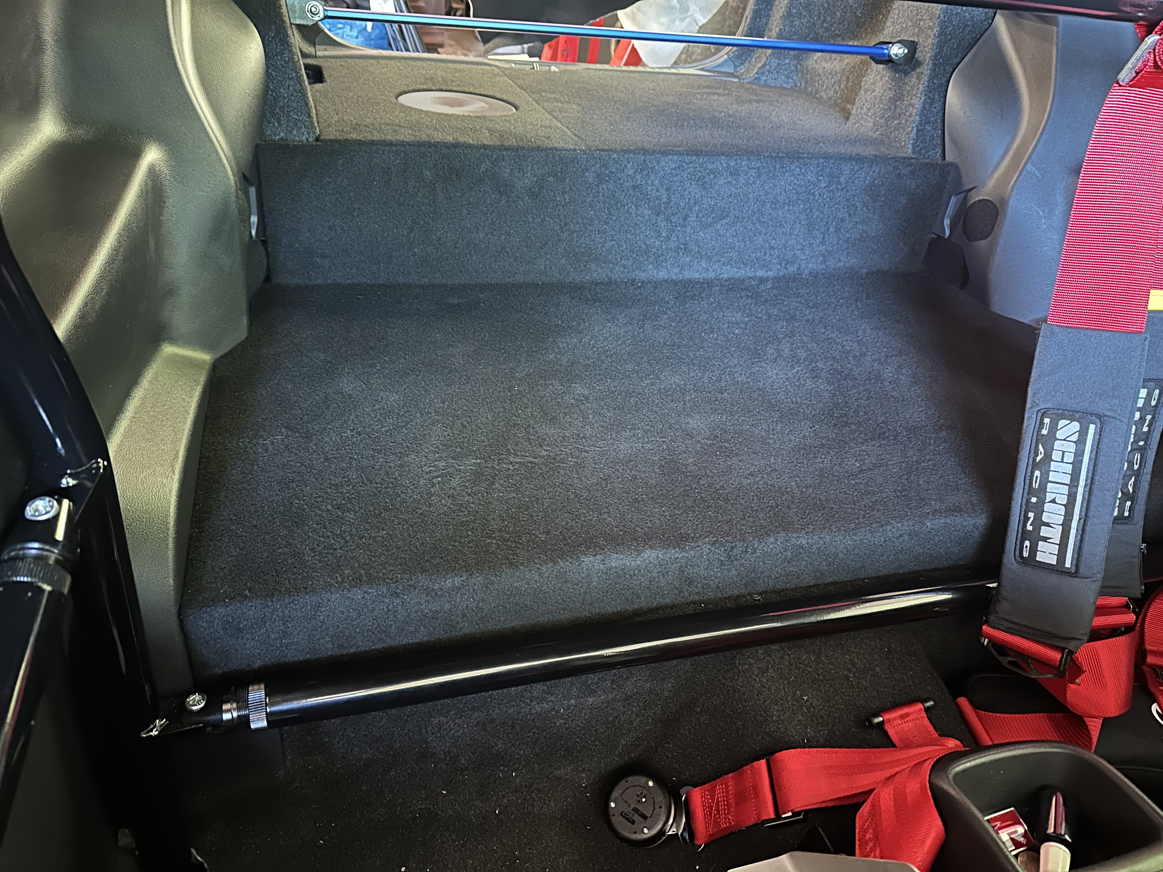

Bei mir wird es Anfang April ein „großer“ Woofer mit eingebauter Endstufe unterm Fahrersitz (Active 8SL) Die schöne Lösung von De-Lo1 passt beim FL ja leider nicht mehr. Mal sehen ob mir das ganze dann reicht.
Je nach dem wo du herkommst kann ich auch anbieten das Zeug zu verbauen und einen spezifischen Adapter für den Yaris anfertigen das kein Kabel geschnitten werden muss.
Einmessen ist dann auch kein Problem je nach dem was für ein ein DSP verbaut wird.
sehr schön gearbeitet, toll!

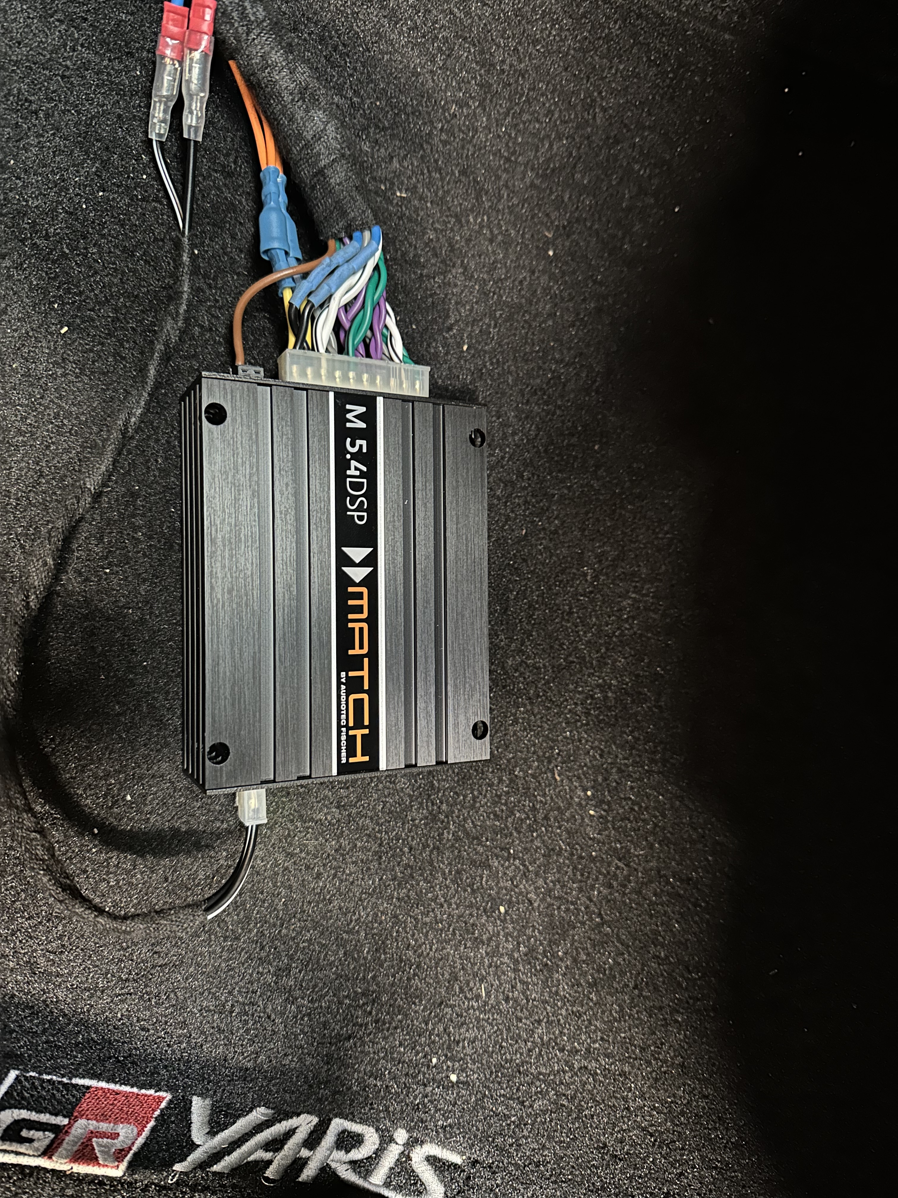

So wie es @ohne_h schreibt ist es richtig. Ich habe auch eine DSP Endstufe unter den Beifahrersitz gepackt (Match UP6DSP) Die Freisprechanlage funktioniert nach wie vor und ANC und Motorsound hatte ich schon vorher deaktiviert.
