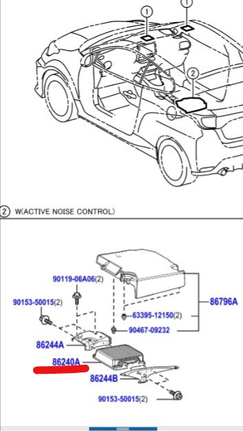

Also da ich ja deiner Meinung nach keine Ahnung habe und du ja schlauer zu sein scheinst, als Toyota Meister bzw. das Toyota Werkstattsystem, belehre ich dich gerne eines besseren:
OEM Aufbau ohne JBL:

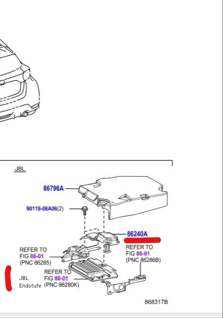

Aufbau mit JBL-Endstufe:
Wie du siehst unterscheiden sich zwar die Abbildungen des Bauteils etwas die Bauteilnummer der OEM Endstufe ist bzw. bleibt aber gleich. Nur das beim JBL-Paket noch eine zusätzliche Endstufe (ebenfalls markiert) hinzukommt.
