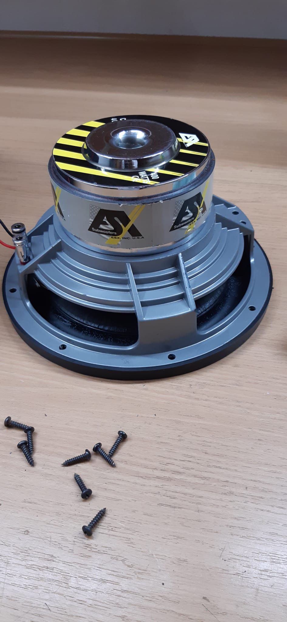

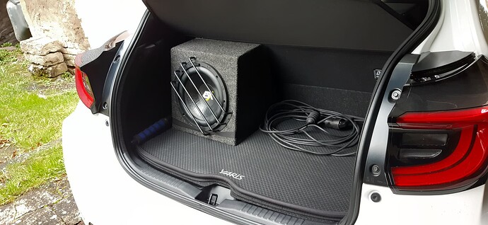

Es ist ein 20cm Sub (Helix IK S8 SVC2) in einem geschlossenen Gehäuse, das eigentlich für einen ID.Buzz gedacht ist. Passt perfekt neben die Batterie.
Ok, und in welchen Gehäuse steckt das gute Stück?
Da habe ich leider den Wassertank (FL) :smiling_face_with_tear:

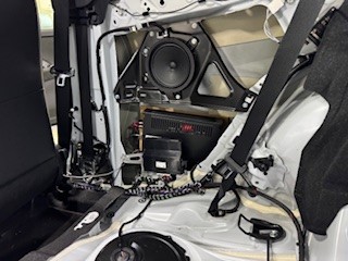

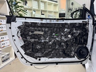

Vorne wurden das 2 Wege System gegen ein Gladen ZERO 165 AC (AKTIV) getauscht. Die hinteren Lautsprecher haben wir drinnen gelassen.

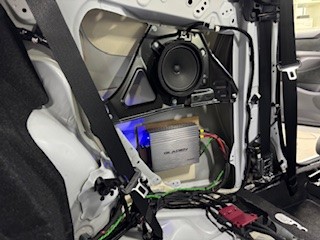

Als Verstärker kommt eine Mosconi One 6|10 DSP zum Einsatz. 6x 100 Watt an 4 Ohm für die Höch und Mitteltöner zum Einsatz.

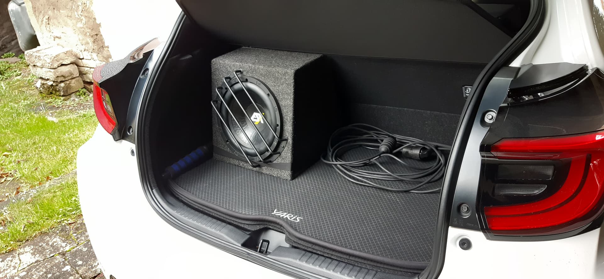

Für den 25er Bass im geschlossenen Gehäuse (Sub ist schon gut 20 Jahre alt) kommt eine Gladen RC 600c11x340 Watt an 4Ohm zum Einsatz.
Die Beiden Verstärker Sitzen rechts und links bei den Hecklautsprechern.
Wer Bass möchte braucht halt etwas Platz. Daher ein 25er im geschlossenen Gehäuse. Bevorzugt wäre ein 30er Bassreflex, dann ist aber der Kofferaum weg…

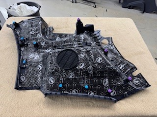

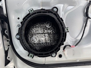

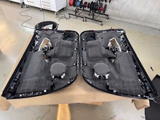

Die Türen und Türpappen wurden gedämmt.
Der originale Verstäker unterm Beifahrersitz wurde ausgebaut.
Zum Klang. Es ist schon recht heftig was das Frontsystem im GR an einem Bassfundament hier raushaut. Echt sau gut. Der Subwoofer wurde recht früh abgetrennt.

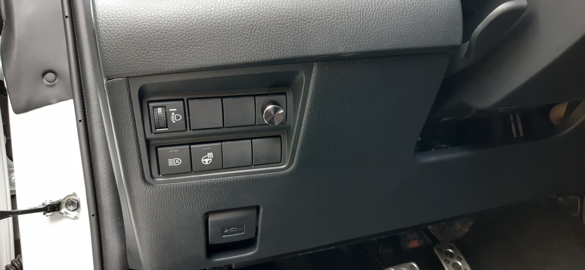

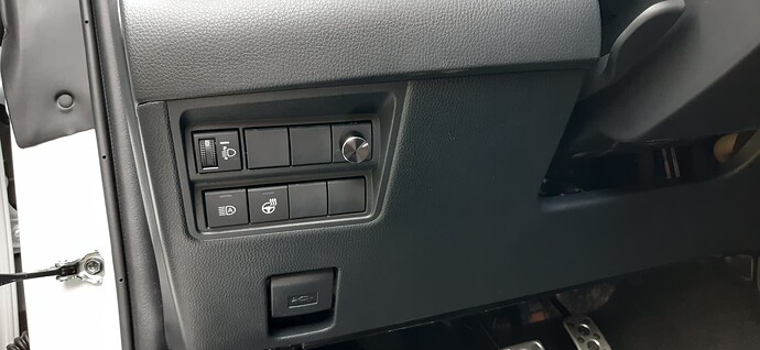

Einen Subregler habe ich mir noch einbauen lassen.
Anbei mal ein paar Bilder.
Den Subwoofer mit dem Gehäuse hatte ich halt noch und mich stört er auch nicht. Habe ihn nur mit einem Spanngurt gesichert.
