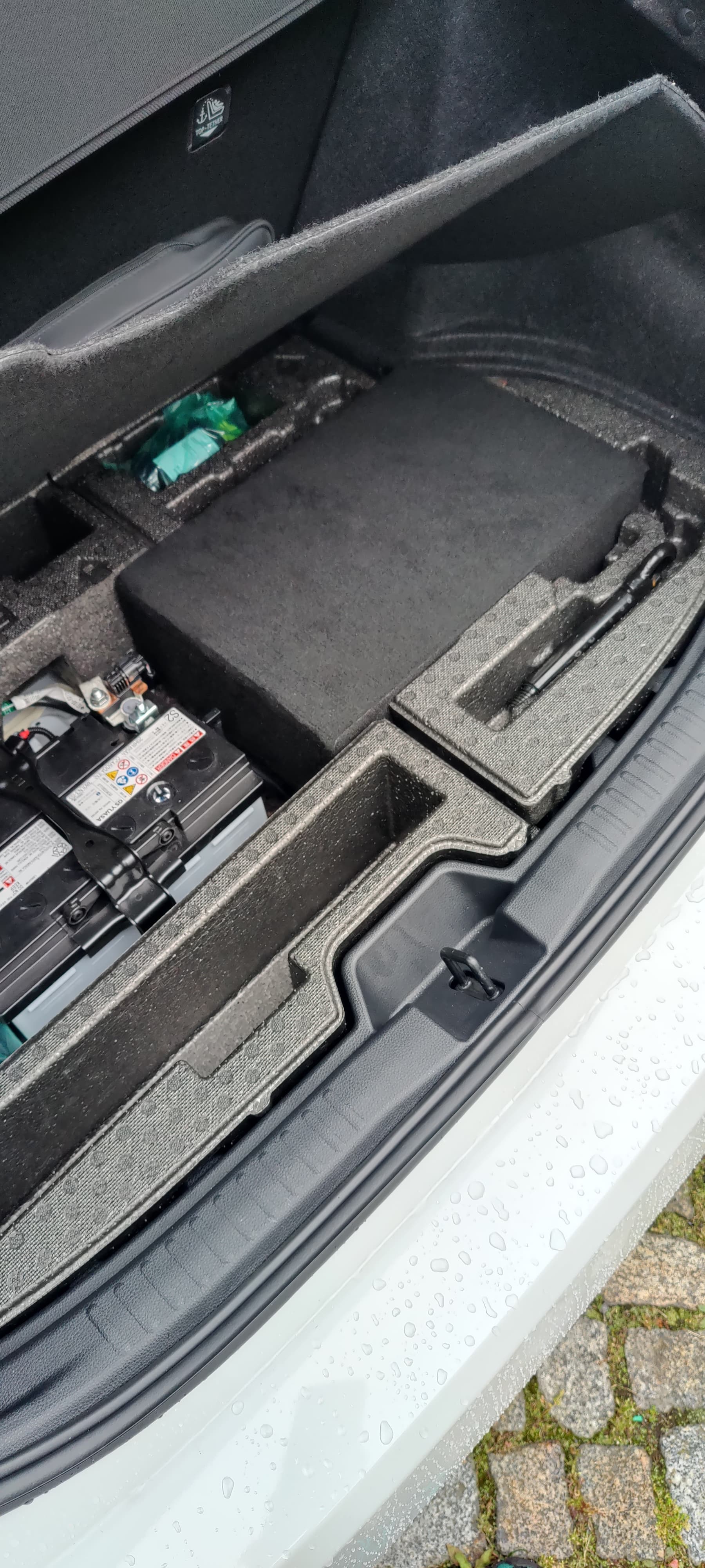

Ich hab das Thema Sound jetzt erledigt.

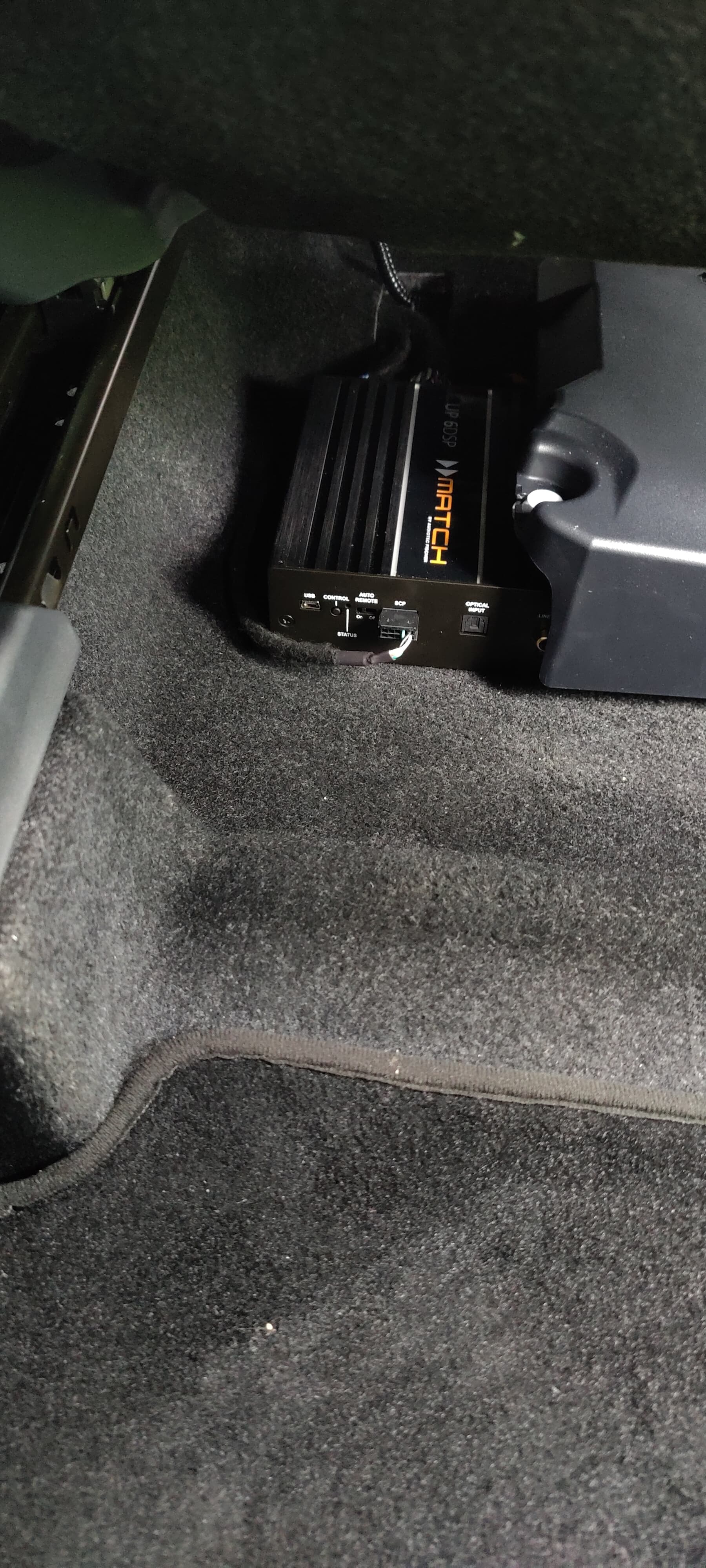

6-Kanal Endstufe mit DSP unterm Beifahrersitz,
Türen etwas gedämmt, Karosserie entklappert,
20cm Subwoofer im Kofferraum neben der Batterie.
Dazu noch eine Dashcam mit Aufnahme vorn und hinten.
Kannst du mal bei Gelegenheit mal bitte ein Foto vom Subwooferausbau machen und mitteilen wo du es hast machen lassen? (Eilt nicht)
Macht vermutlich ein großen Unterschied was den Bass betrifft oder?
Das ist ein Unterschied wie Tag und Nacht.
Das Subwoofergehäuse ist eigentlich für den ID Buzz. Passt perfekt neben die Batterie.
Durch den DSP klingt die ganze Anlage richtig sauber und druckvoll. Die Lautprecher wurden nicht gewechselt.
Der Verstärker mach 4x65W + 2x160W für den Woofer.
Bilder kann ich Ende der Woche machen. Auto ist zum Hohlraum konservieren und Unterbodenschutz.
Endstufe unterm Beifahrersitz

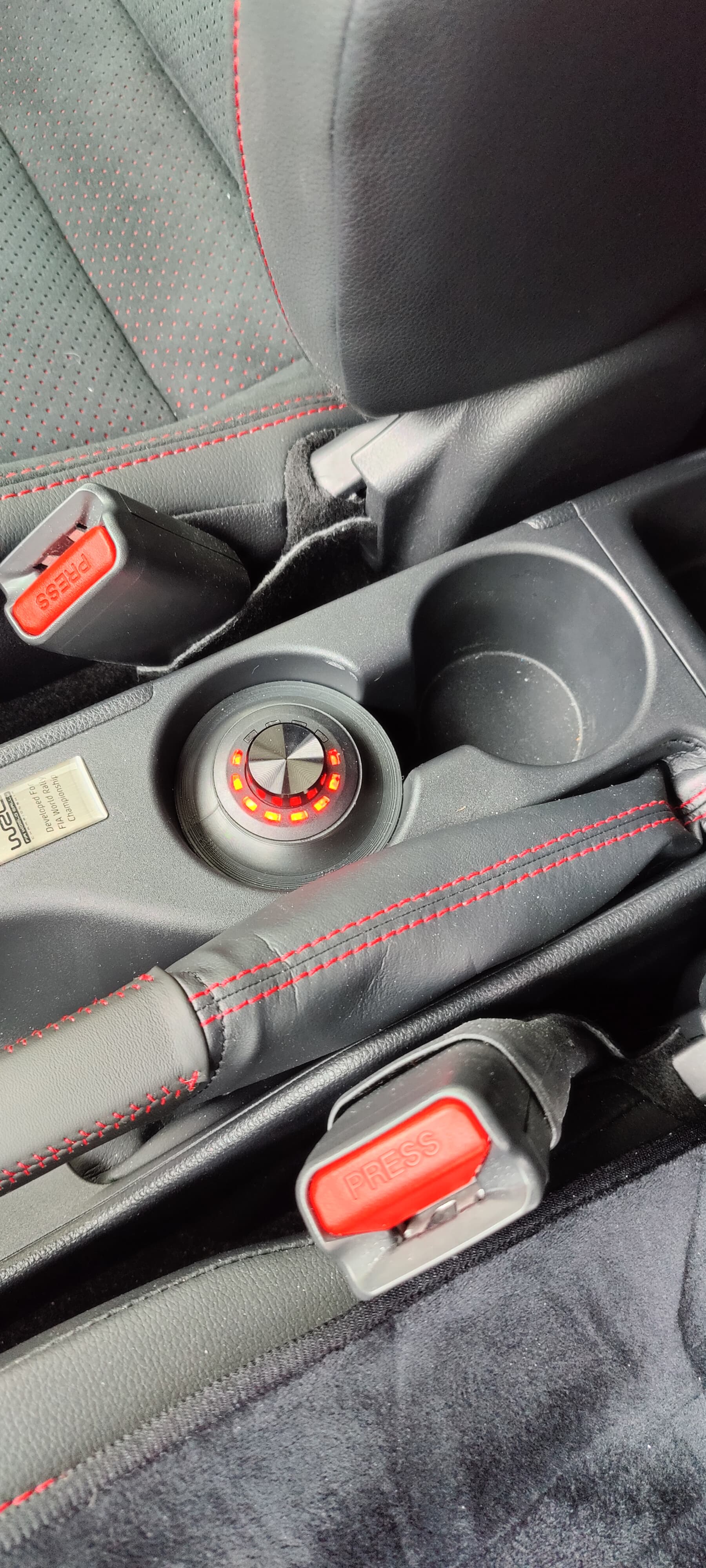

Pegelfernbedienung im Getränkehalter
Echt cool gelöst mit dem Subwoofer
