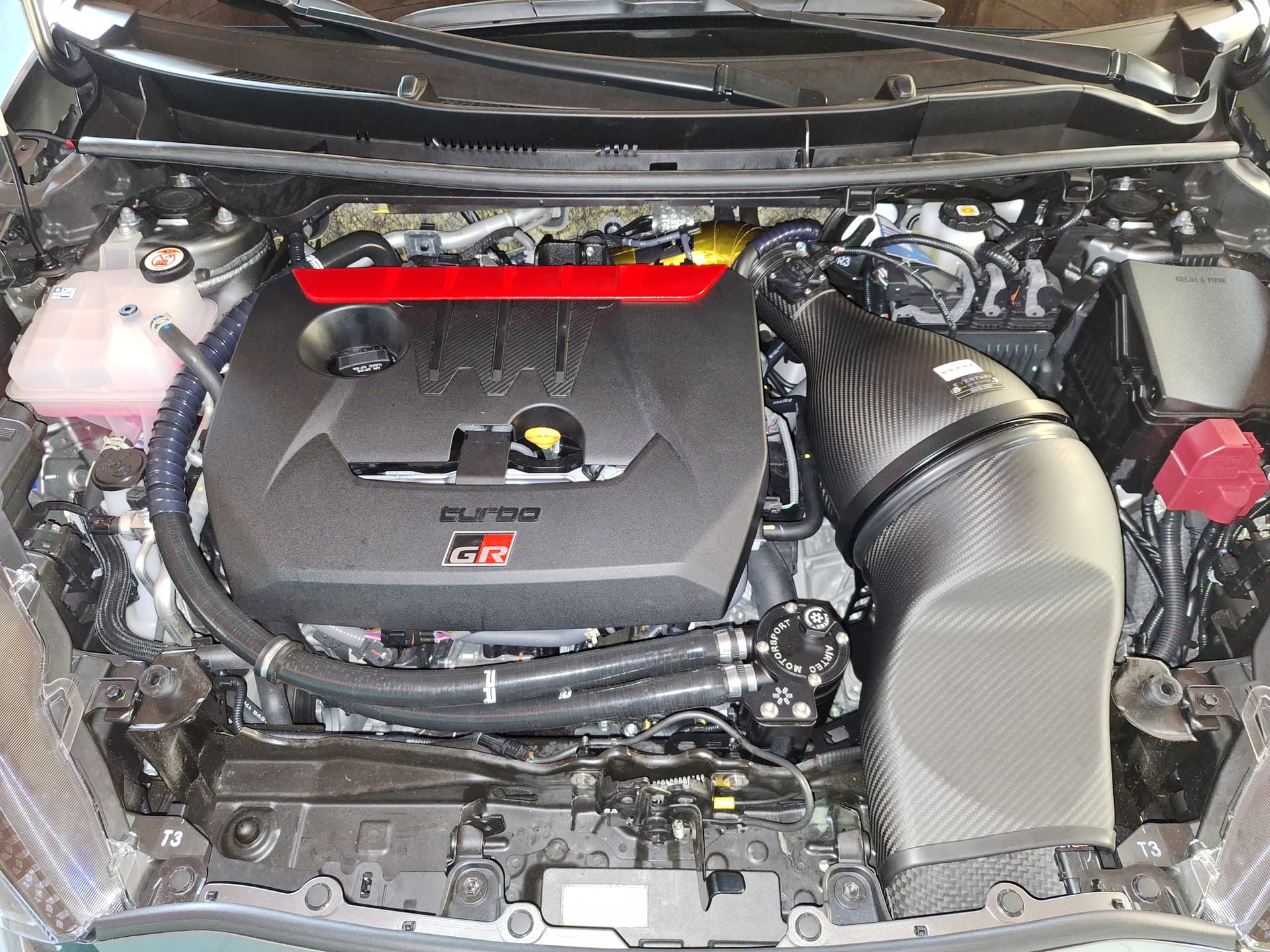

ich möchte diesen Thread eröffnen, um meine Erfahrungen mit der Eventuri Ansaugung, verbaut im GR Yaris Facelift Modell, mit euch zu teilen. Dies soll zur Lösung meines Problems oder aber als Hinweis an alle, die überlegen, sich eine Eventuri für ihren Facelift GR Yaris zu holen, dienen.
Seit dem Einbau der Ansaugung habe ich das Problem, dass die Leerlaufdrehzahl (inkl. Ladesruck) bei warmem Motor in einem regelmäßigen Takt zwischen ca. 900 und knapp über 1000 U/min schwankt. Zunächst hatte ich eine Undichtigkeit vermutet. Eine gründliche Überprüfung sämtlicher Verbindungen mit Taschenlampe und Spiegel, sowie ein Nachziehen aller Schellen und Schrauben hat keine Verbesserung gebracht.
Die nächste Möglichkeit ist, dass es am Airtec Oil Catch Can Kit liegt. Auch hier habe ich bereits alle Schellen überprüft bzw. nachgezogen. Als nächstes werde ich den originalen Kurbelgehäuseentlüftungsschlauch wieder einbauen.
Sollte das auch nichts ändern, wird es interessant. Ich halte es für unwahrscheinlich, aber möglich wäre auch ein Produktionsfehler seitens Eventuri. Ich habe da sowohl die Nieten im Ansaugrohr, die den Winkel für die Vakuumleitung halten, als auch die Aufnahme des MAF im Verdacht.
Und die allerletzte Möglichkeit wäre, dass die Eventuri unter Umständen trotz Teilegutachten nicht 100 % für das Facelift Modell abgestimmt ist.
Ich halte euch auf dem Laufenden.
Darf man kurz nachfragen was nach der Eventuri geändert ist also das Goldene Rohr? sieht ja auch nicht Original aus. Ich frage nur damit man da vielleicht was ausschliessen kann.
Das ist das mit der Eventuri Ansaugung gelieferte Rohr. Ist nur mit Hitzeschutzfolie umwickelt.

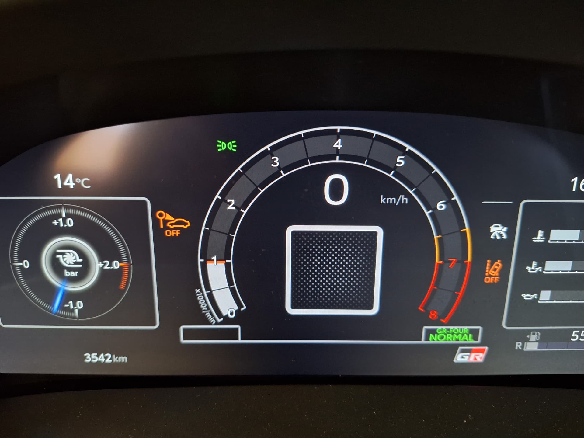

Neue Erkenntnis:
Bin gerade von der Arbeit zurück und habe den Wagen noch kurz im Stand laufen lassen. Leerlaufdrehzahl jetzt top, Schwankung nur noch ca. eine „Nadelbreite“ auf dem Display. Das hat er auch serienmäßig so gemacht.
