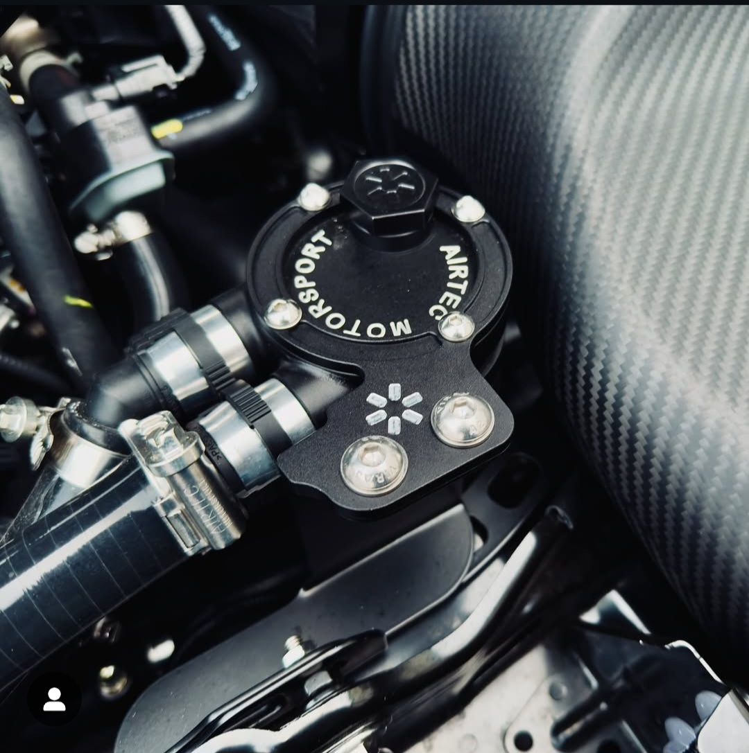

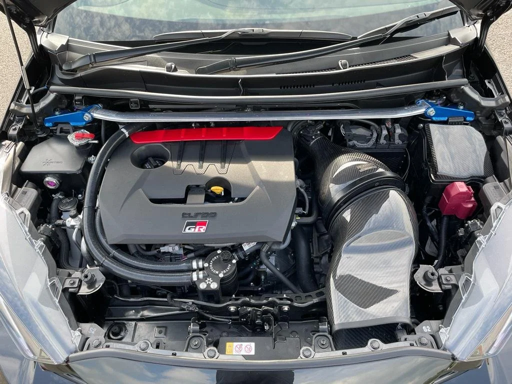

Übrigens an alle Eventuri Fahrer die darüber nachdenken auch einen Catch-Tank zu verbauen, Airtek hat da ein schönes Update raus gehauen. Die verbesserte, auf die Eventuri abgestimmte Halterung ermöglicht sowohl ein besseren Service am Luftfilter als auch eine bessere Zugänglichkeit zum Catch Tank selbst.
Den Eventuri-Halter aufbohren zu müssen und sich mit der sch* einzelnen M6x20mm Schraube, unter dem Träger, in das Bracket fummeln, entfällt daher mit dem Update komplett.

Und ich musste meinen bereits montierten Airtec Catch Can noch umständlich anpassen…
Ich auch, baue jetzt aber um, den Eventuri Filterhalter habe ich nachbestellt, das neue Airtec-bracket liegt schon bei mir Zuhause. :smiling_face_with_tear:
Hab‘ die Eventuri erst kürzlich verbauen lassen und denke über die Catch Can nach.
Frage: Ist die neue Konstruktion so, dass man die CatchCan „nicht anfassen“ muss, wenn man den Luftfilter zur Reinigung ausbaut? Vielen Dank.
Da der Oil Catch Halter vor den Eventuri Filterhalter geschraubt wird musst du ihn zwar anfassen, kommst aber deutlich leichter ran und kannst ihn einfach bei Seite legen, während du den Filter auswäscht, das erleichter es ungemein.
Vielen Dank für die Info :+1:
Wo hast du das Bracket für die Airtec einzeln bekommen? Ansonsten würde eine grobe Vermessung und ein paar Fotos auch reichen.
Eine andere Möglichkeit: die Catch Can einfach weiter links positionieren, dafür die Schläuche kürzen.
