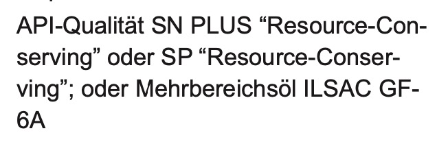

Hallo,
laut deutscher Bedienungsanleitung für das FL sind beide Öle zulässig:
Seite 410
Neuer ist natürlich API SP. Wäre meine Wahl.
Beste Grüße, Wolf

Von Toyota ist nur 0w20 freigegeben. Alles andere ist eigenes Risiko.
@SilentShine zu deiner anderen Frage:
Minimum Anforderungen an das Motoröl: ILSAC GF-6A & API SP.
Bitte benutz kein Motoröl was nur eine Freigabe für API SN Plus hat.
