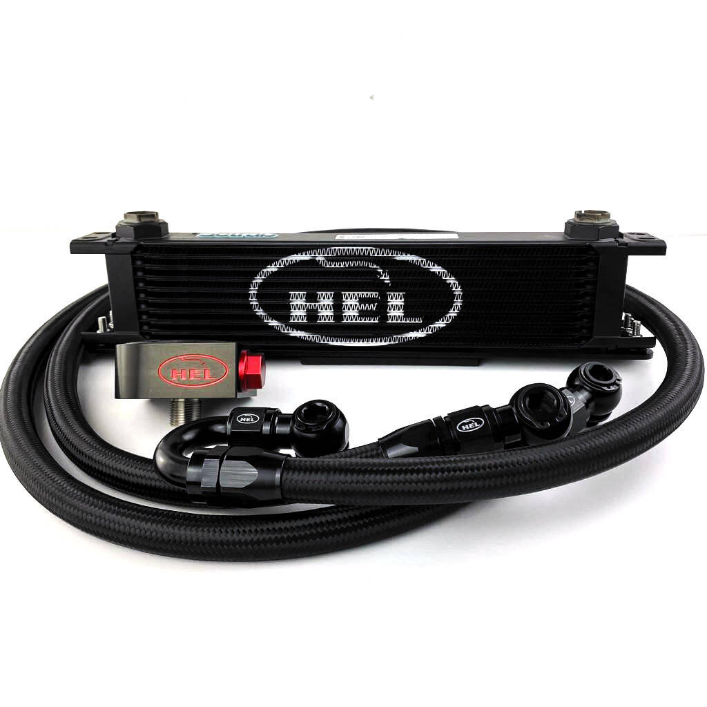

würde ich empfehlen… 400 EUR gut investiertes Geld, danach ist mal sorgenfrei bzgl. der Öltemp. … ein Thermostat ist integriert, d.h. der GRY wird auch nahezu genauso schnell warm wie gewohnt. In den Ölkühler passen 500ml Öl… somit passt auch der 5 Liter Ölkanister perfekto.
Welchen hast du denn gekauft, wenn man Fragen darf? ![]()
Ich habe mir diesen hier
bestellt, die Beschreibung und die Videos auf YouTube haben mich überzeugt.

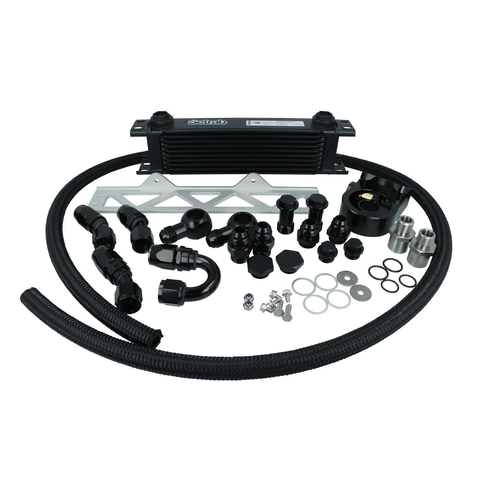

Ich kann diesen hier in der Track-Variante sehr empfehlen:
passt perfekt, Thermostat funktioniert prima und die zusätzliche Ölmenge ist ideal.
