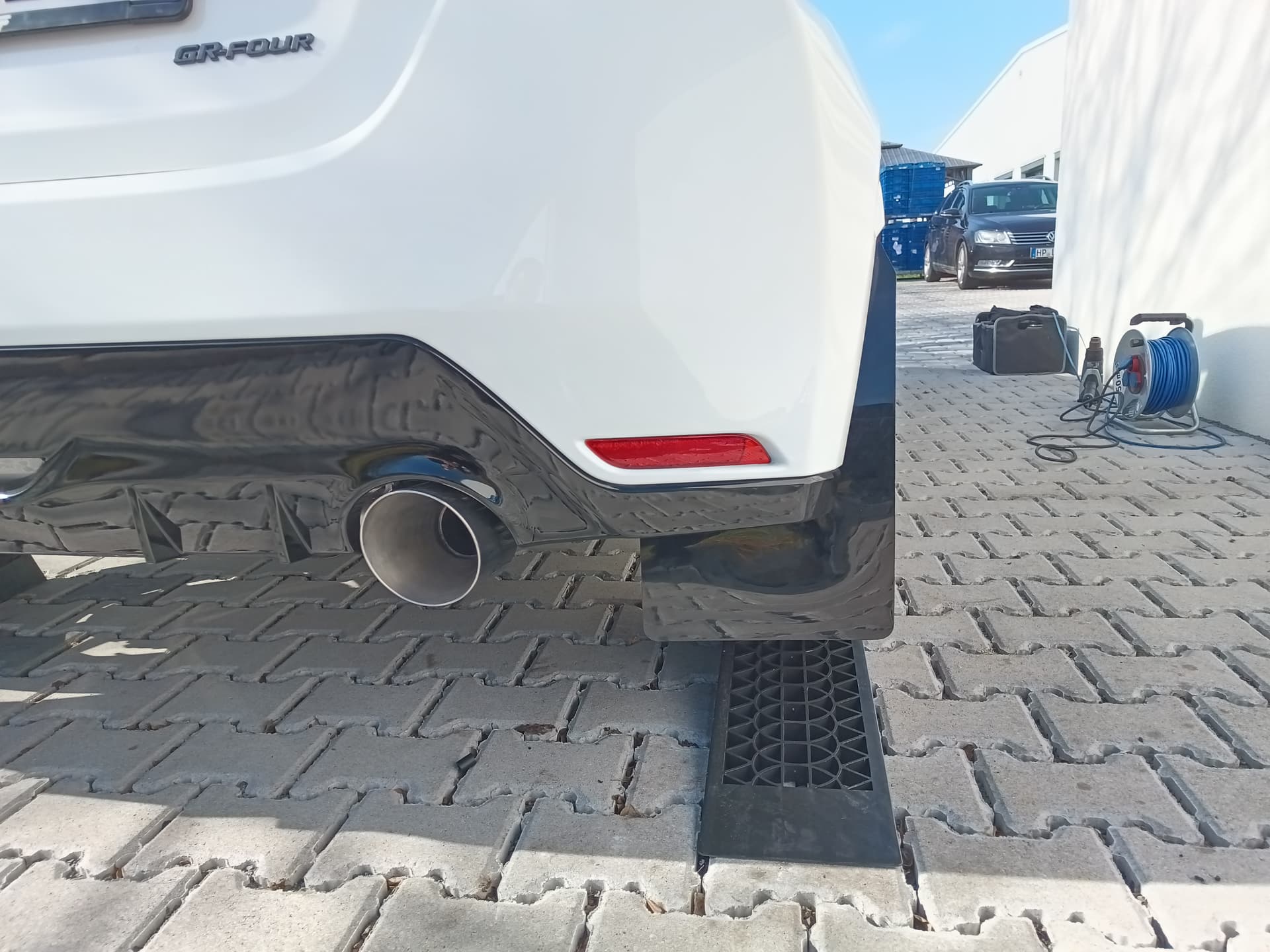

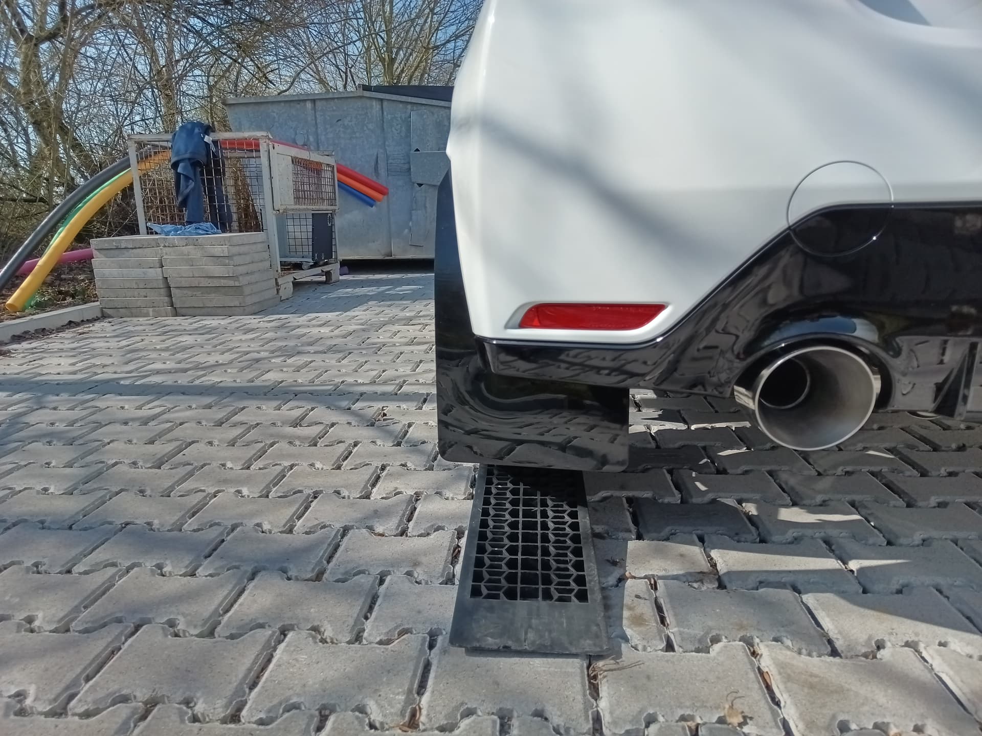

Die stehen vorne und später auch hinten schon ein gutes Stück über, sodass mit schätzungsweise +20-25mm Verbreiterungen das Profil auf jeden Fall noch abgedeckt wäre.
Wie gesagt sieht es vorne gut und funktionell aus mit dem vorhandenen überstand, nur hinten geht es eher in Richtung Bremsfallschirm…

Ich hatte sie noch nicht befestigt (nur mit Klebeband) um die Optik zu checken und hab direkt gemerkt dass es mir nicht gefällt.
Jetzt habe ich fertig und es sieht endlich aus wie gewünscht und hält sehr gut.

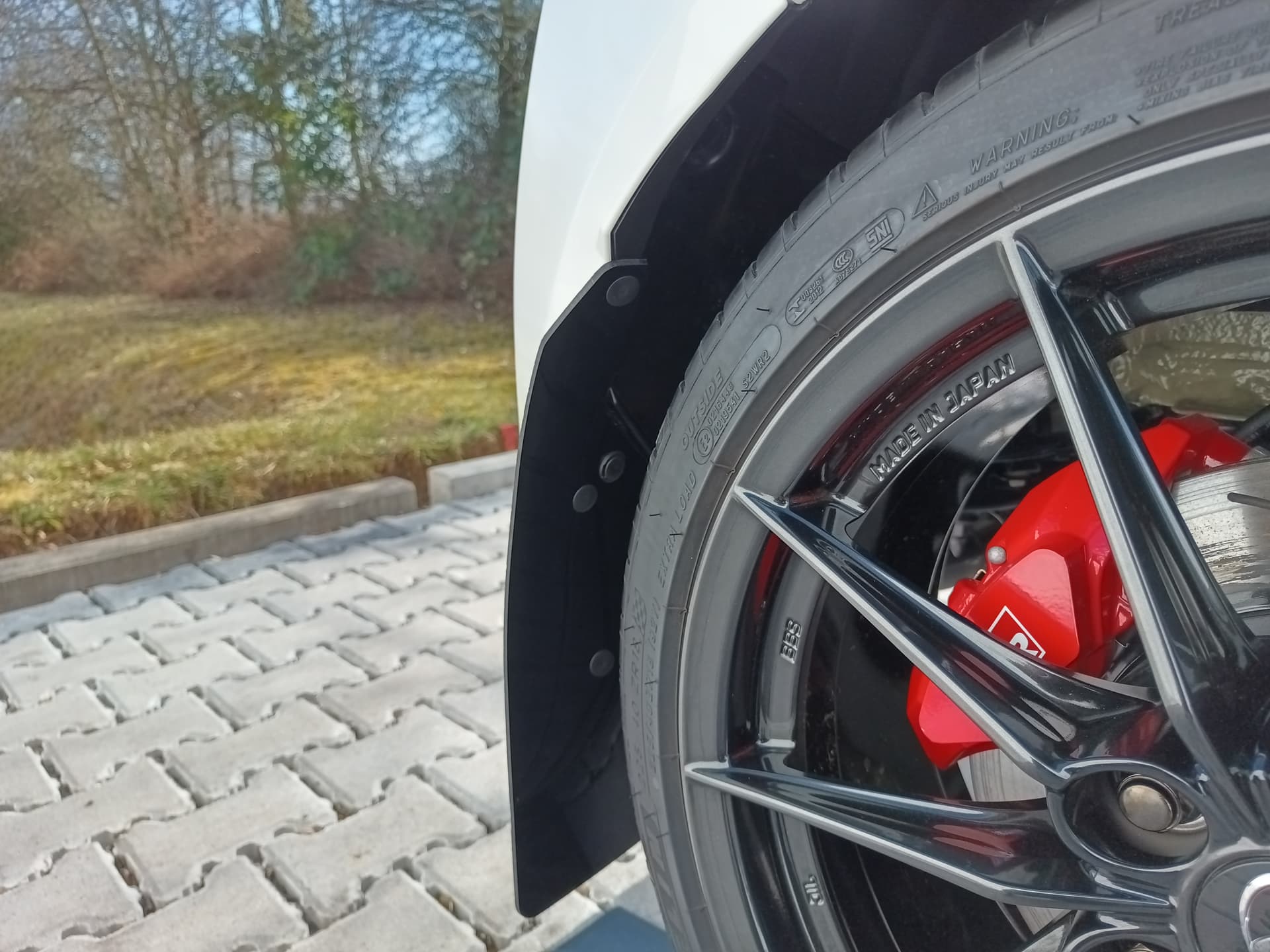

Vorne habe ich die Flaps super mit der originalen Schraube und den Clips vom Schweller befestigt bekommen.

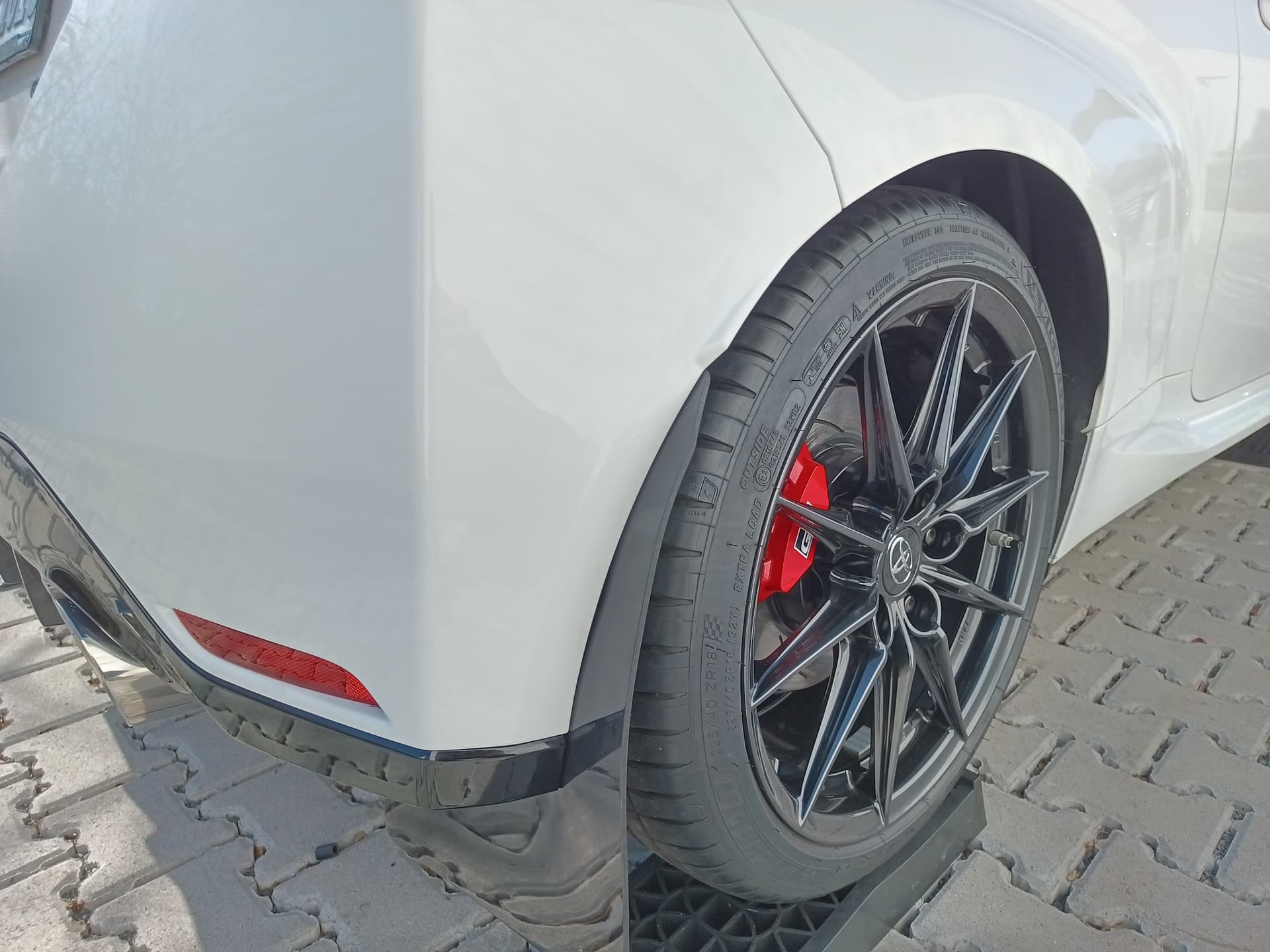

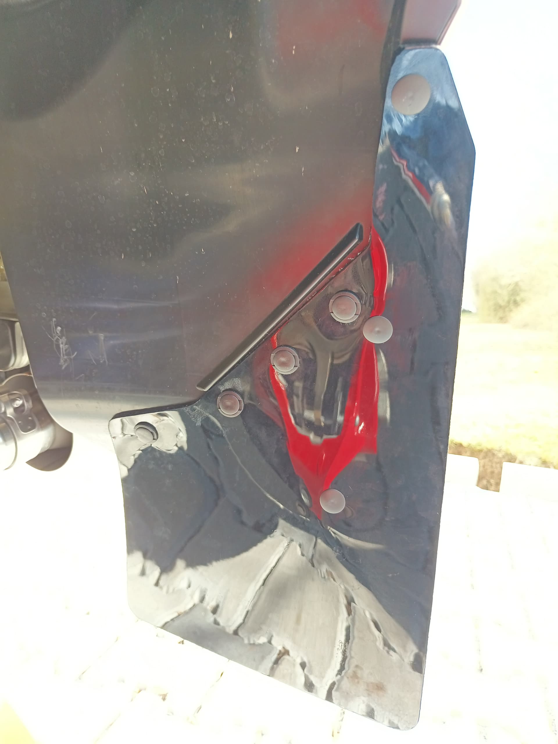

Hinten hab ich die originalen Löcher der Flaps an der Schräge übernommen und noch drei kleine Löcher am Rand zum Stoßfänger gemacht und ebenfalls mit Clips befestigt, weil ich mit der Lösung des Doppelseitigen Klebebands nicht zufrieden war.
Die drei zusätzlichen Löcher sind ebenfalls nur in der Radlaufschale, somit wurde alles andere am Fahrzeug original belassen und ist jederzeit mit kleinem Aufwand rückrustbar.

Hinten ist leider immer bohren
Kann man hinten wunderbar an der Radhausschale befestigen.
