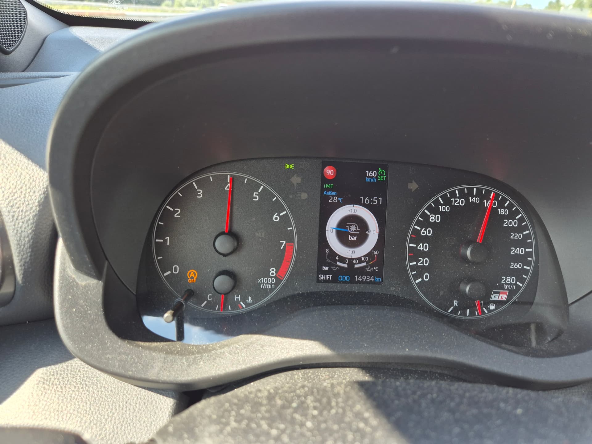

Auf der AB nach ca 20 Min:
Öl Temperatur sieht gut aus
Bin vor zwei Tagen über 3 Stunden AB gefahren, Tacho immer so zwischen 120 und 140 km/h (nur ab und zu mal kurz zum überholen auf 160).
Öl Temperatur war immer minimal über 100° und Öldruck auf 4 bar. Durchschnittlicher Verbrauch übrigens 8,4 Liter.
Schön Tempomat auf 160km/h und oben links im Tacho die rote 90 :rofl:
zu 40% zeigt das Ding bei mir immer falsch an. Stand der Technik sage ich nur.
