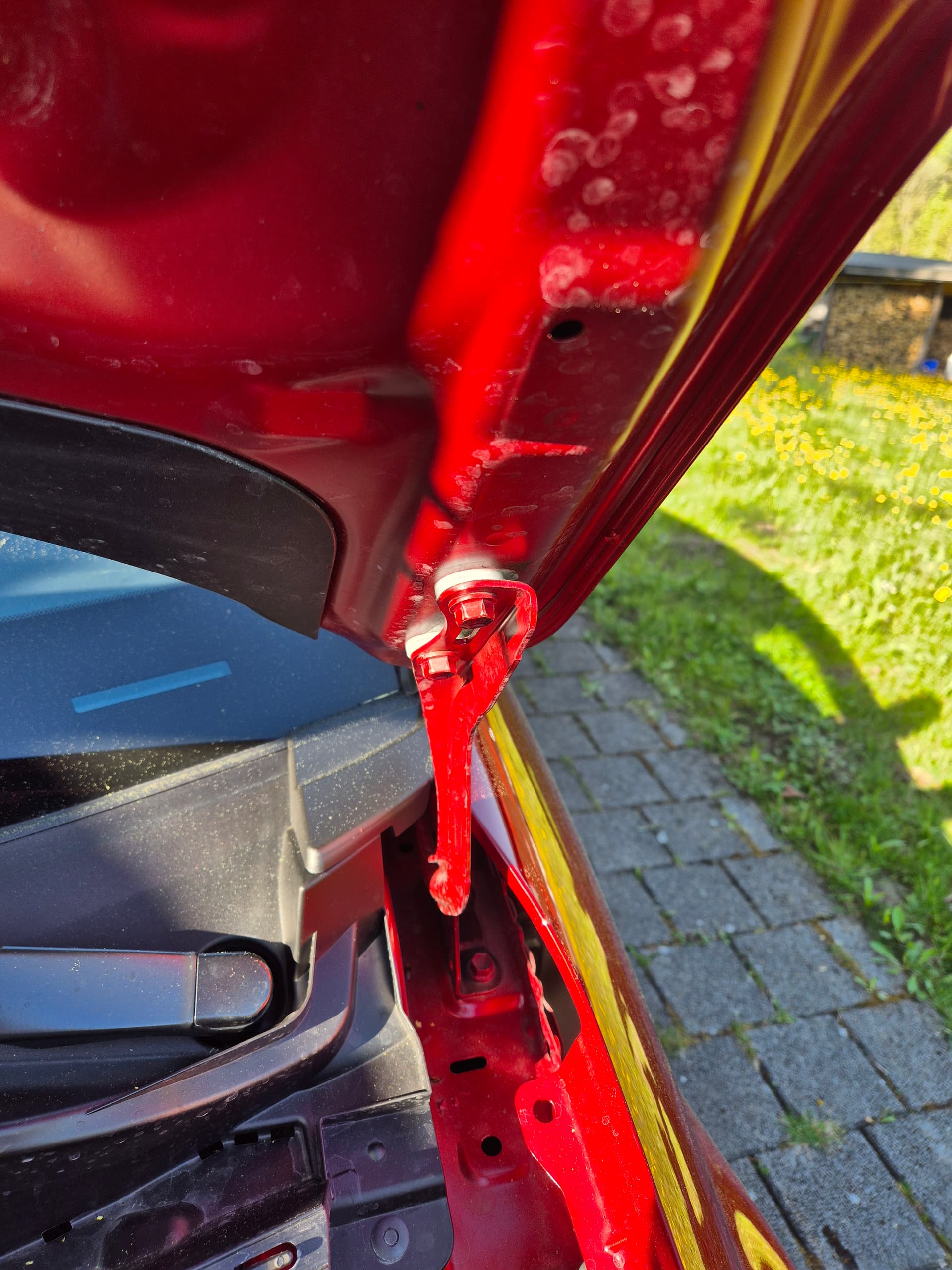

Trotz dieser Sachlage, habe ich dann die obere Motorhaubendichtung, die innere Verkleidung und die 2 seitlichen Gummis bei den Scharnieren, und die Motorabdeckung entfernt. Bei den Scharnieren habe ich 4 mm Nylon US unterlegt um die Haube leicht anzuheben, ohne dass es optisch auffällt.

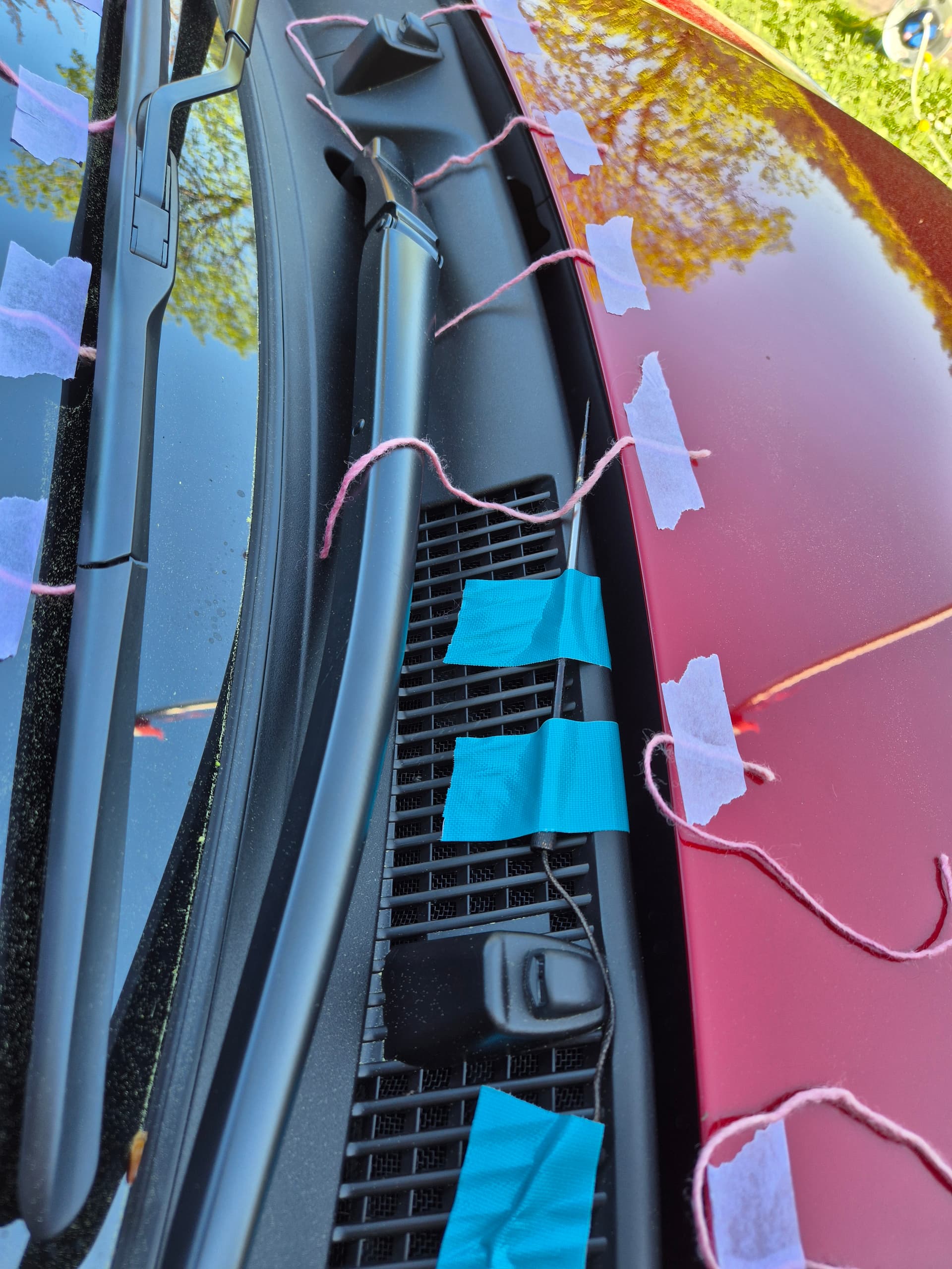

Gestern hatte ich Zeit und drehte eine Video mit ein paar einfachen Mitteln die anzeigen sollten was sich wo verändert während der Fahrt. Ich habe den Grillthermometer am Schlitzausgang montiert und ein paar Wollenfäden um die Richtung der Strömung zu sehen.
Meine Annahme, dass durch den grösseren Schlitz mehr warme Luft austritt, stimmte bis ca 40 kmh. Darüber ist das Gegenteil der Fall; es scheint, der grössere Schlitz saugt mit zunehmender Geschwindigkeit die Aussenluft an und integriert sie in den nach unten gehenden Luftstrom unter Haube :thinking:.
Habe mehrmals die Fäden wieder aus dem Schlitz gezogen um sicher zu sein dass es kein Zufall ist.
Fuhr bis ca 130 kmh Speed, keine Veränderung.

Also genau das passiert, was auch SpeedEngineering getestet & gemessen hatte.
Schön, dass du es aber trotzdem probiert hast!
Ich finde die Herangehensweise und den Versuchsaufbau echt super. Auch die offene Sichtweise gefällt mir mega gut.

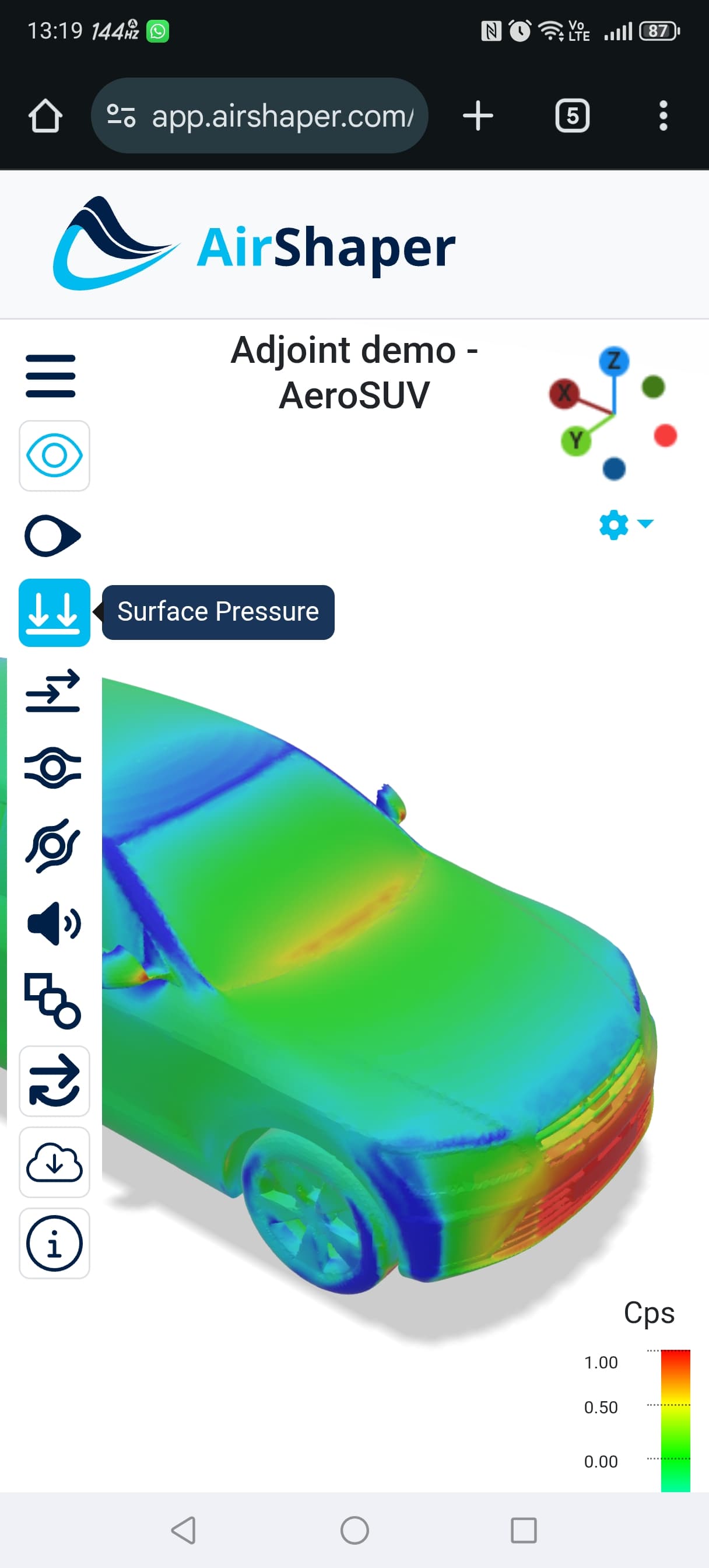

Ich denke, die Strömungsumkehr kommt daher, dass sich zwischen Scheibe und Haube ein höherer Druck aufbaut als darunter.
Hier zum Vergleich noch eine generische Visualisierung:

Sehr cool, die Idee mit den Fäden hatte ich auch schon, fand aber die mögliche Irreführung durch den Wind der über das Auto geht zu hoch, deshalb die Idee mit dem Nebel.

Sehr spannend deine zusätzlichen Infos und die Visualierung der Berechnung.
Denke auch, dass der Druck auf die Haube im Übergang zur Scheibe eine Auswirkung hat.
